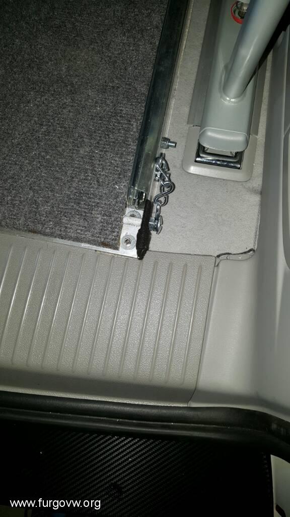

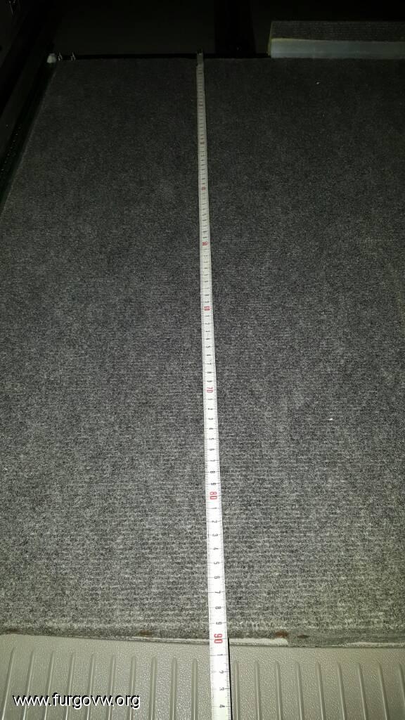

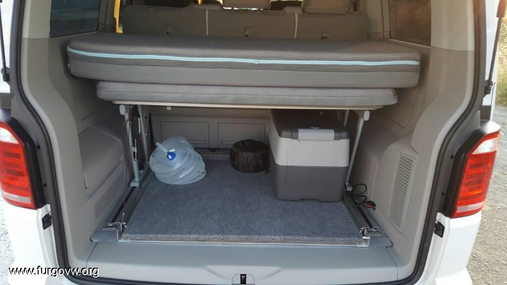

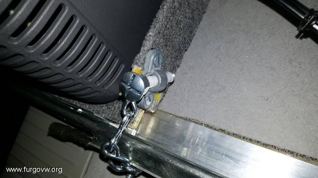

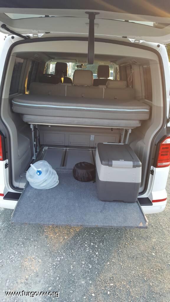

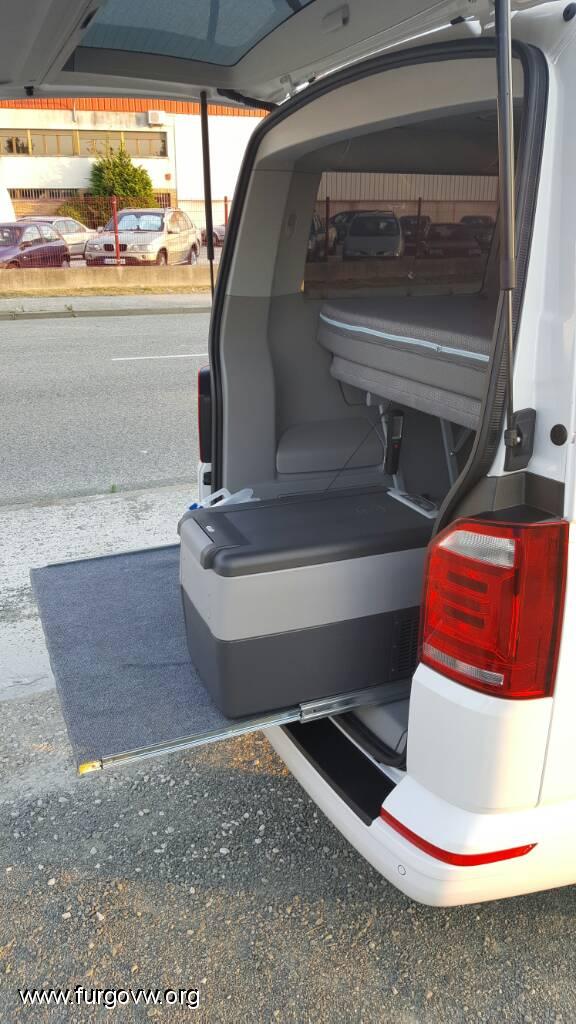

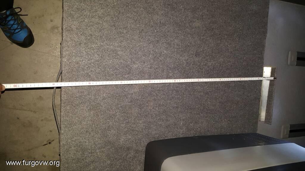

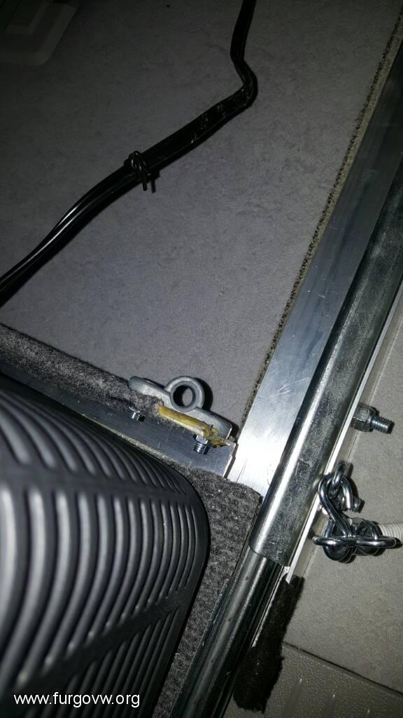

Buenas, pues aquí os aporto mi humilde ñapa, hecha gracias a todas las aportaciones de este hilo.

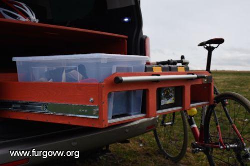

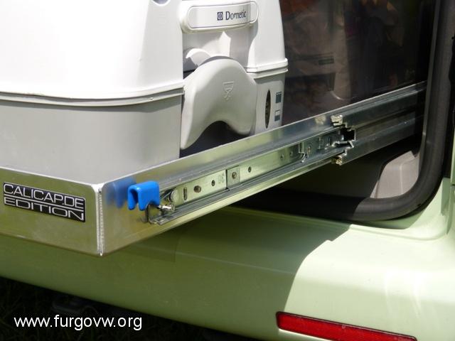

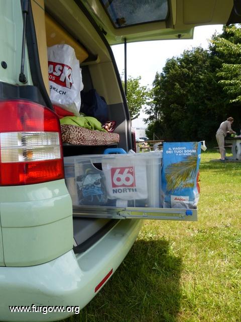

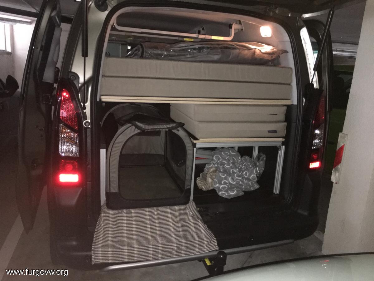

Me voy animar con una bandeja extraible para el mueble de mi nueva Berlingo,donde pedis las guias?necesito de 65cm.
La bandeja ira donde esta la manta,la parte que no él transportin
provisor
Octubre 10, 2017, 00:42:36 am #12937 Ultima modificación: Octubre 10, 2017, 00:45:07 am por provisor
 Las puedes encontrar en ferreterías pero controla el peso que aguantan . También aquí  :   http://www.guiastelescopicas.com/detail.php?art=783

Cita de: Atxur en Mayo 05, 2017, 21:16:40 pm
Hola gente, citando de nuevo a esta gente de travel sleep box, os habeis dado cuenta que ellos han montado las guias telescópicas del reves de como están puestas las mayoría de guias tescópicas en extraíbles?
Alguien sabe el porque?? Aguantarán mejor el peso así o con la parte fina hacia afuera???
Un saludote !!
