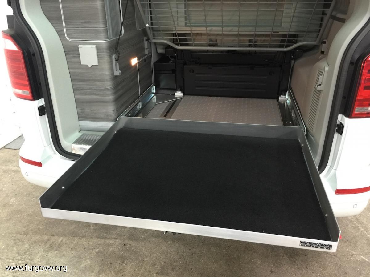

Tengo una T6 Ocean y quiero hacerme una bandeja extraíble para el maletero.
Mi idea es fijar las guías extraibles a unos perfiles, que a su vez irían fijados a los raíles del suelo mediante tornillos en T. Luego ya decidiré si la bandeja la hago de contrachapado o me busco un chapista que me la haga metálica.
El problema lo veo en el lado izquierdo, ya que no voy a encontrar un perfil así de grande porque hay mucha distancia hasta el rail. A lo mejor podría unir el perfil a un trozo de chapa con una pletina, pero lo veo un poco chapuza.
Buscando por ella hilo tampoco he sido capaz de encontrar alguien con una t5 o t6 con banco de dos para ver como lo ha resuelto. ¿Podeis echarme una mano?
La idea sería esta de la foto.
nukacho
Pon un ángulo de lado a lado y así lo tienes resuelto y además le das más rigidez a la estructura armandola por detrás.

¿Así lo has hecho tú no?¿ Las escuadras las has soldado o unido con tornillos? La otra duda que tengo es que si hago eso no se si, podré sacar las herramientas que están ubicadas justo detrás.
Por cierto, muchas gracias por contestar.
nukacho
Agosto 28, 2017, 18:10:26 pm #12918 Ultima modificación: Agosto 28, 2017, 19:05:28 pm por nukacho
Sí, mira las fotos que puse antes. Es una estructura como la de www.calisolar.ch con dos tornillos en T en las dos guías del medio.
Para abrir por detrás, pues depende y no es tan necesario, si tienes el cajón lleno no puedes acceder y siempre se puede sacar por delante.

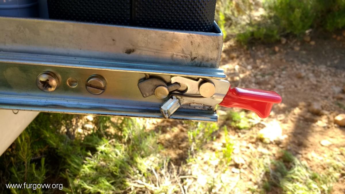

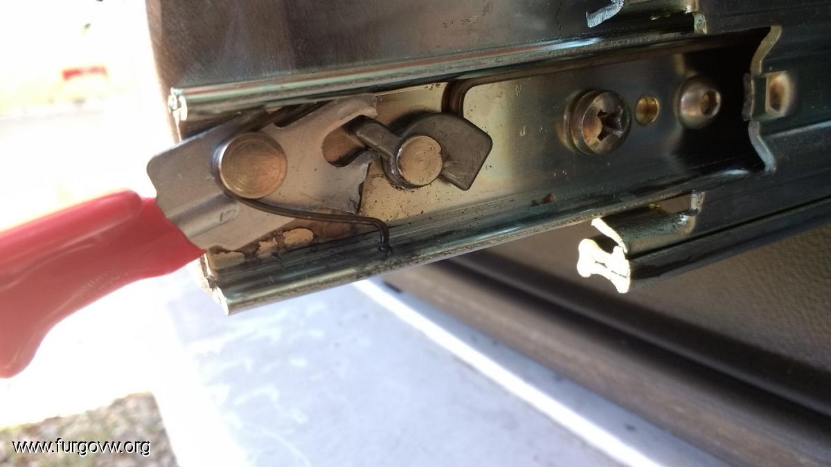

yellow
@nukacho. ¿Las guías telescópicas tienen bloqueo para cuando están abiertas y cerradas? ¿Si lo tiene, funciona bien? ¿Cuánto las has usado?
Yo las compré en gsf promounts https://www.gsf-promounts.com/container-red-slide-fully-locking-medium-duty-hi-load-180-250-kg-pair-pair-pricing/
y el sistema de bloqueo se rompe tras el primer viaje con la bandeja cargada. Me han enviado otras y pasa lo mismo. Es un problema de diseño.
nukacho
No tienen bloqueo. Cuando cierran tienen un tope de.plastico al fondo que "la sujeta". Sí está un poco en pendiente.y con el peso del cajón se sale así q le.puse un seguro con la argolla del suelo y un gancho al cajón.
Están muy.bien en cuanto a resistencia etc pero eso del bloqueo les falla aunque realmente como son guías para cajón se supone que siempre está a nivel y esos supuestos q nos pasan a nosotros no los comtemplaron jiji
yellow
Las que compre yo si que están pensadas para eso, solo que mal pensadas. También yo les hice un apaño soldando una tuerca a la esquina de la bandeja y usando un cordón en cuesta arriba y una barra en cuesta abajo.
Pero me había acostumbrado al bloqueo que es super cómodo

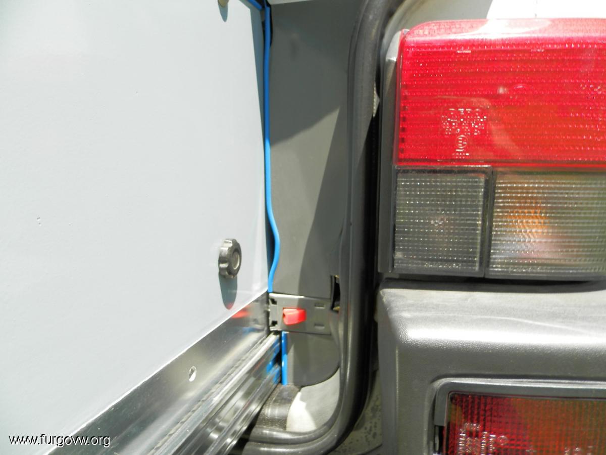

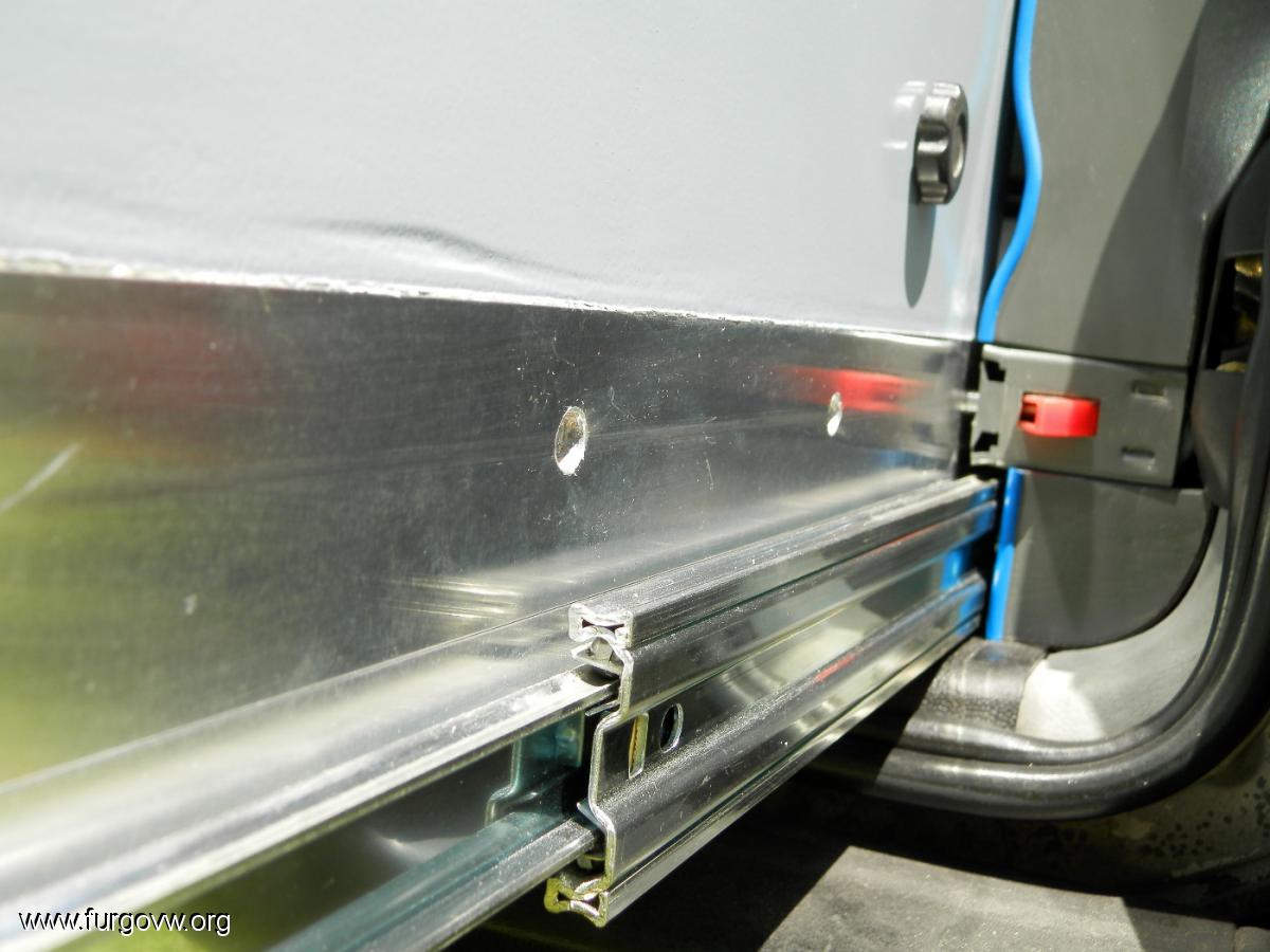

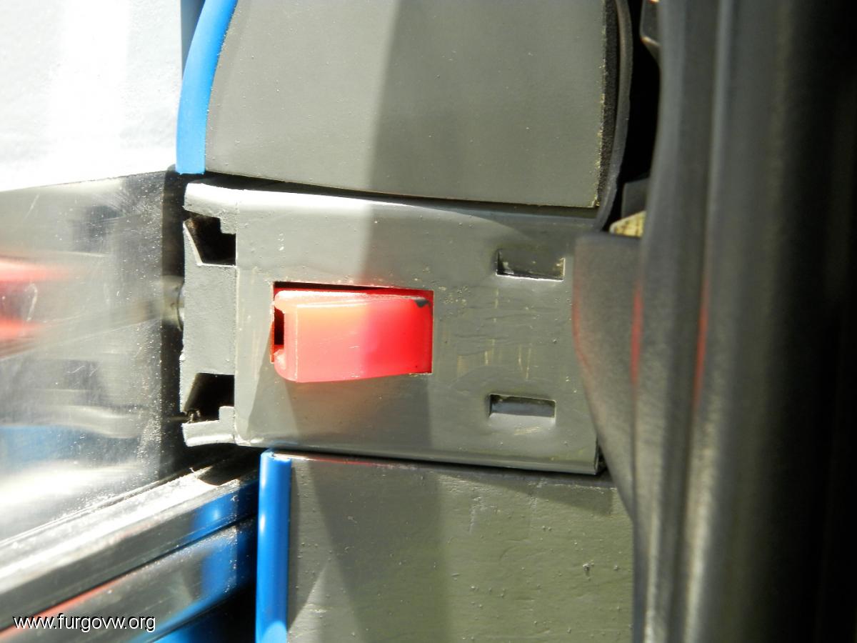

Mitxu
Agosto 29, 2017, 16:32:20 pm #12922 Ultima modificación: Agosto 29, 2017, 16:50:27 pm por Mitxu
Cuando empecé a fabricar el maletero extraíble,ya me di cuenta que el tema del bloqueo era imprescindible.
Con Atxur ya comentamos en su día que debía ser muy robusto,sobre todo a nivel de anclaje.
Yo lo solucione de esta forma.
En el lateral del mueble le hice cuatro agujeros,para la cuatro posiciones de bloqueó,
Luego le puso un pulsador de bloqueo, y con un solo dedo lo desbloqueas.
Pero sobre todo tiene que ser muy robusto tanto a nivel de anclaje como del mismo sistema de bloqueo.
Aquí tenéis el brico completo del maletero extraible
https://www.furgovw.org/index.php?topic=299434.msg3650177#msg3650177

Mitxu
Agosto 29, 2017, 17:05:27 pm #12924 Ultima modificación: Agosto 29, 2017, 17:19:28 pm por Mitxu
Yo lo llevo cargado a tope prácticamente todo el año.y con los cuatro puntos de bloqueo puedes sacar las cosas tanto de delante como de detrás muy cómodo y sin ningún peligro de que te coma el cajón.
Eso si tanto el bloqueo como los punto de bloqueo tienen que ser extremadamente fuertes.
Desde que lo instale cero problemas.
