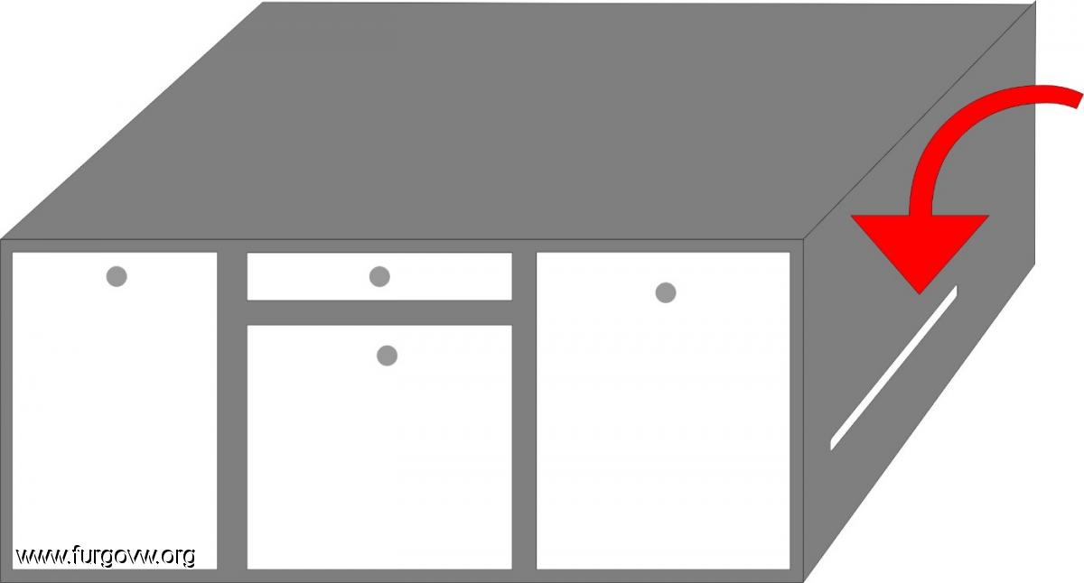

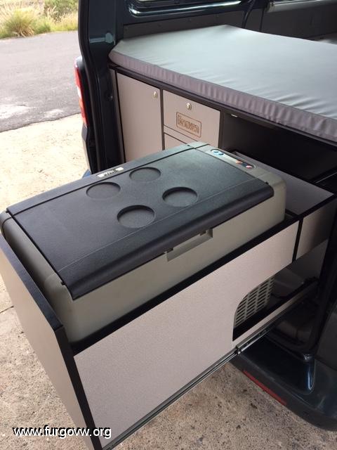

Buenas noches, después de releer casi todo el post y por fin conseguir hacerme la bandeja extraible (muy simplona de momento y sin acabar todavía  :roll:) quisiera preguntaros algo a lo que no soy capaz de darle una solución digna.
Sobre la bandeja va la nevera y tengo el multiflex fijo en una T6
Así que el cable que tengo conectado a la nevera va hacia adelante, cuando tiro de la bandeja arrastrado por la nevera, pero cuando vuelvo a ponerla bajo el multiflex, dentro de la furgo, el cable ya va por donde le da la gana y alguna vez que otra se pellizca.
Lo habéis solucionado de alguna manera?
No encuentro enrolladores de cable retráctiles u otro cacharro que me proteja el cable y que no esté por ahí tirado.

Hola Jogg, un buen truco es hacer un corte lateral al modulo en forma de ranura horizontal y que el cable venga lo mas cerca del del frente de la bandeja, lo metes dentro de la gaveta y lo conectas, de esta manera cuando extraes la gaveta el cable va a su posicion natural y cuando metes la gaveta retrocede sin tirones ni torceduras.
Hola, parece buena solución, así evitaría algún pellizco que otro.
Aún asi seguiré dándole vueltas por si encuentro algo más.
Gracias 😉
