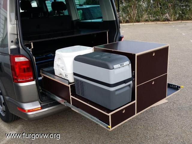

Buenas a todos, estoy a la espera de recibir mi beach t6 y estoy planteándome el tema del maletero extraíble, cosa que tengo clara que voy a hacer, pero ahora me surgen otro tipo de dudas, y la mas reciente es si me cabria una nevera indel TB41 en la bandeja sin que me estorbe el multiflex
si alguien tiene esta nevera y ha hecho el maletero extraíble, le agradecería que me aclarara esta duda.
Mas que nada porque aun no he pedido la nevera y necesitaría tenerlo claro, y al no tener la furgo, pues no puedo tomar medidas aunque sean aproximadas.

la distancia del suelo al multiflex es de 48cm exactos, te en cuenta la cuerdecita de goma q hay debajo del multiflex q sera 1/2 cm, total unos 46cm, ahora solo tienes q saber la altura de la nevera que quieres, ten en cuenta que con el maletero extraible te quitara también unos cm, asi q no me compraria ninguna nevera que midiese mas de 43,44 cm de alto. En mi caso me he comprado la cfx35 que mide 41 de alto, asi me curo en salud, ya que pa dos personas esta capacidad de nevera tengo de sobra. Espero haberte ayudado

Puedes sacar información muy útil de aquí:
https://www.furgovw.org/index.php?topic=328334.0

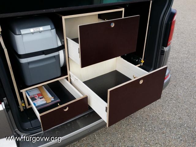

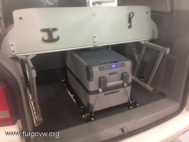

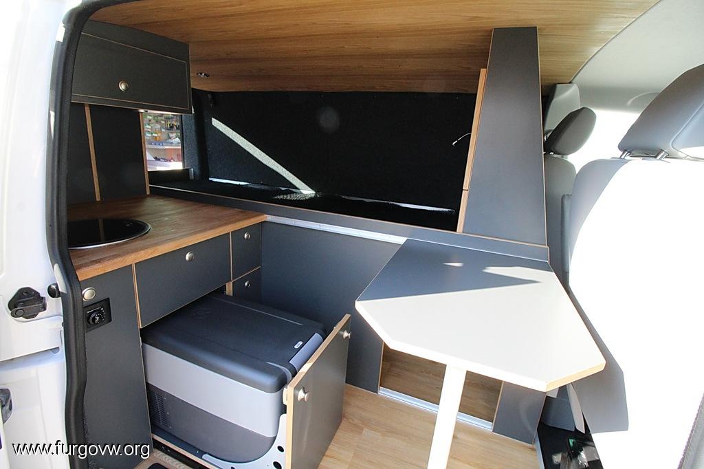

La nevera de referencia es una Waeco CF40:
La misma q.:

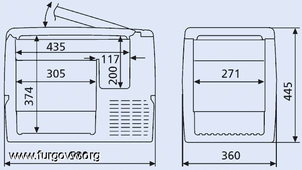

La q. tú planteas es la Indel TB41:
http://www.indelb.es/WS/DownloadPdf.aspx?co_id=143&filename=tb41a.pdf&pdf=y

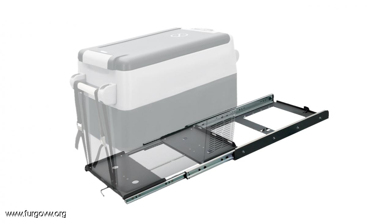

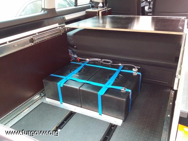

La altura parece coincidir. Con sistema de extracción:
La altura mínima q. deberías preveer para el extraíble y a añadir al de la nevera es de 2cm.
meison T6 habla de una altura libre de 46 cm. Con ese margen, mejor tenerla en mano y actuar sobre seguro.

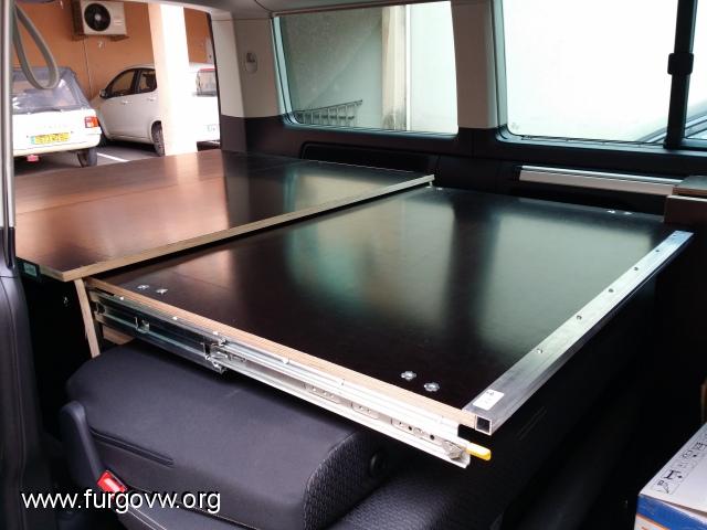

Gracias a los dos por las respuestas, mi idea es poner un maletero extraíble normalito, es decir, poner una guía a cada lado del multiflex y una tabla de madera o de aluminio lo mas delgada posible pero que tenga la firmeza suficiente para aguantar peso, con respecto a las neveras, estoy entre comprar la indel TB 41, que tiene una altura, según catalogo de 445mm o la indel TB 31 que mide 380mm de altura, por preferir preferiría la 41 pero si no me va a caber, pues me quedo con la otra, el tema de esperar, no tengo claro que pueda, ya que estoy apuntado en una compra conjunta y mucho me temo que se realizará antes de que me llegue la furgo.

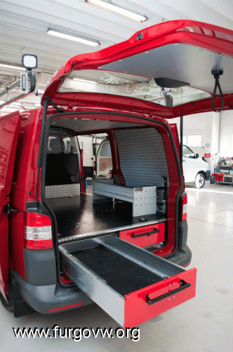

Araok
Cita de: Atxur en Marzo 06, 2017, 14:25:42 pm

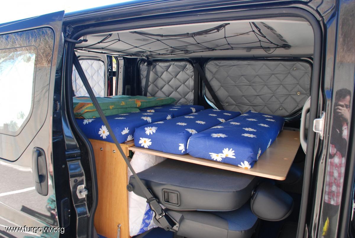

Este sistema usé yo en mi anterior Trafic, y me ahorré una pasta en guías de rodillos, sólo usando la madera como guía y colocando unas patas para limitar el movimiento del voladizo con el peso.
La verdad es que apenas se ve, siempre se acostumbra a hacer el sistema de desplegable. Lo hice así para no tener que desmontar siempre lo que teníamos encima... sólo con estirar haces la cama!
Saludos,
