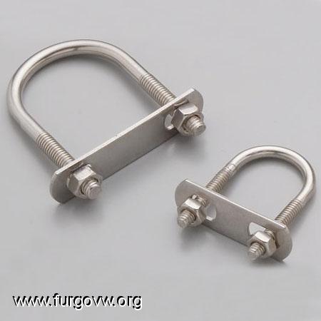

Aupa nukacho!!!tu tienes una cali beach con asiento de tres plazas? .malabares ya sabes como vas a anclar las guias?yo tengo una beach con asiento de tres palzas y me estoy volviendo loco en como anclar las guias al multiflex sin q sean soldadas a el.....yo querria ponerlas de tal maera que fuesen de quita y pon....por si en un futuro quiero quitar todo el sistema y dejar el multiflex "casi" como nuevo

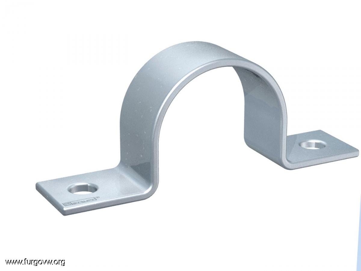

Una opción a tener en cuenta sería unir las guías al multiflex mediante algún tipo de "abrazaderas".

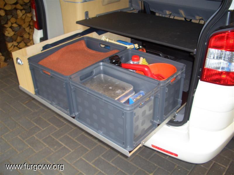

Las cajas han sido hechas en gran medida con contrachapado de 5mm. reutilizado. Ahora fijo q. algun@ identifica la procedencia  .loco2
Para dar solidez y resistencia  hemos recurrido a junquillos colados y tirafondeados.
También contribuyen a reforzar el conjunto los cantos de aluminio.
El resultado son cajas súper ligeras y resistentes.
La decoración está hecha con rotuladores y la protección de la madera a base de frotar cera en dos capas.
Para facilitar el transporte (q. llenas pesan lo suyo) recurrimos a una plataforma con ruedas y al apilado.

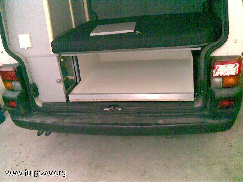

Hace bastante que no OS sigo, al principio de este post participe de manera activa instalando un maletero extraíble en una Cali T4. Entonces mi nick era Vespaboy, pero he pasado por una operación de cambio de sexo y ahora soy @Norton.  .meparto

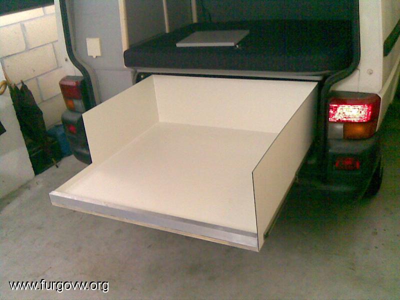

La verdad es que es super útil. Ahora me he pasado al lado oscuro con una Cali T5, y quiero hacer el mismo invento.
He estado repasando el índice, y no veo mucha info de T5 California. Aunque la verdad, tengo claro que quiero hacer lo mismo que tenia antes, pero con guías mas fuertes. Las que instale en su momento no estaban preoaradas para el peso.
Mi idea es buscar extracción total. He seguido el lino del índice de las guías, pero no encuentro info....
Seguro que me echáis un capote! Necesito info de guías extracción total.

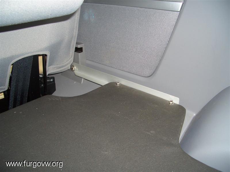

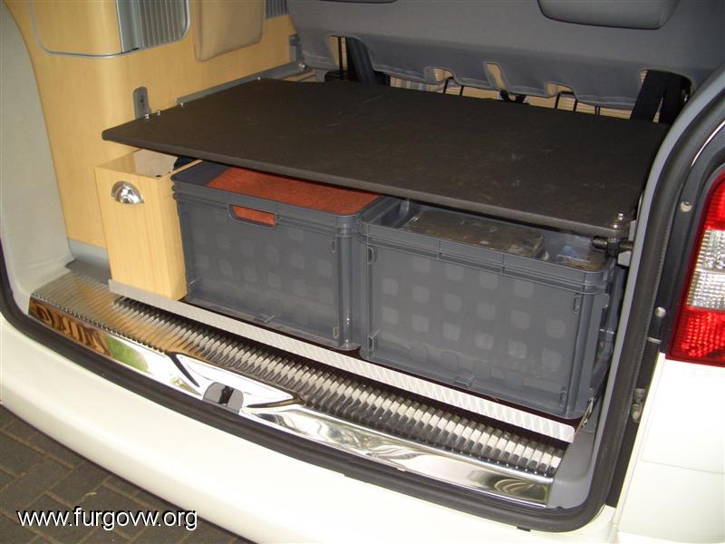

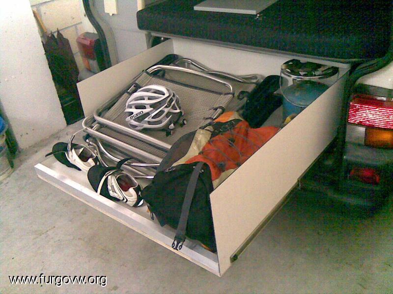

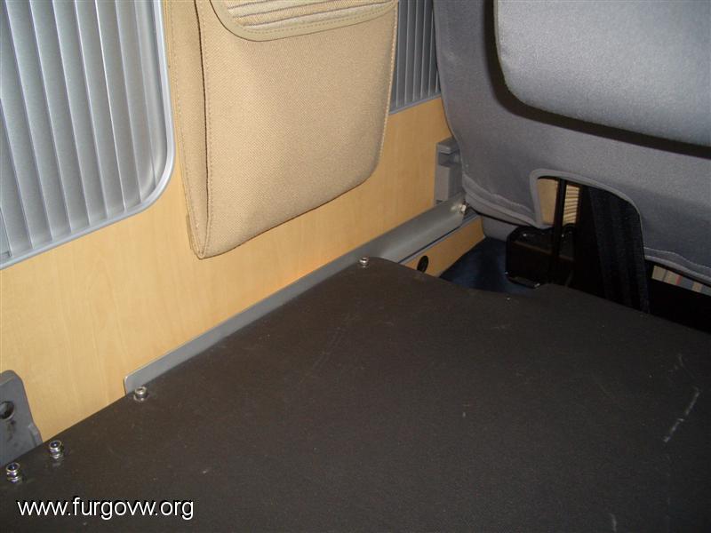

Un par de fotos ilustrativas:
Eso para amarrarlo al multiflex. Pero supongo q. tienes guías en el suelo  ???. Ese sería el mejor anclaje.
