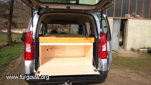

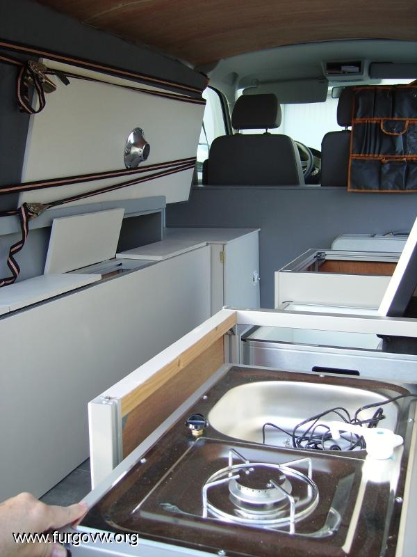

Qué locura tantas ideas y todas tan buenas... qué no hacen más q hacernos dudar a los q estamos en proceso de nuestro maletero jijiji
Ya tengo más o menos claro lo que haré, después de muchas rectificaciones y pensamientos sobre papel ;-) , y  ahora "sólo" me queda una duda. A ver si me podéis echar una mano.

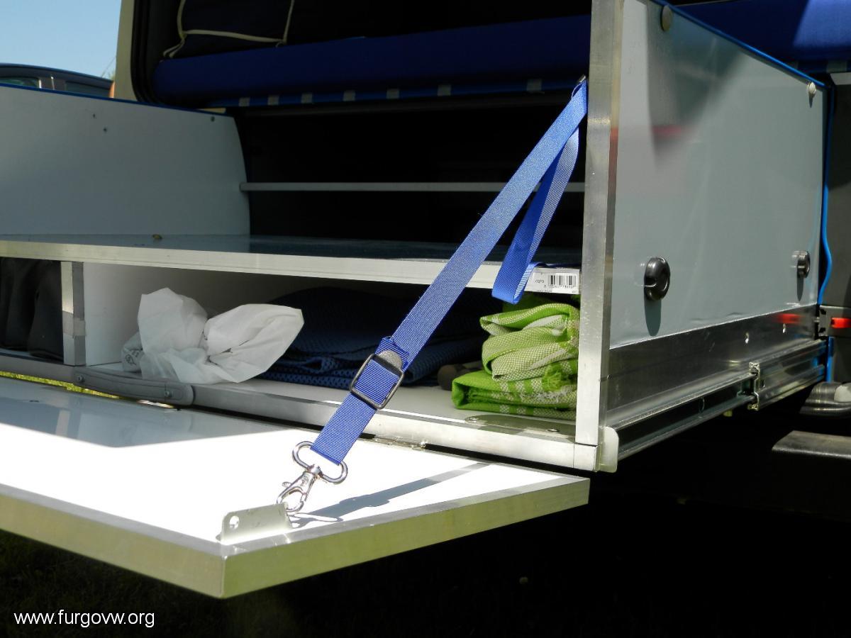

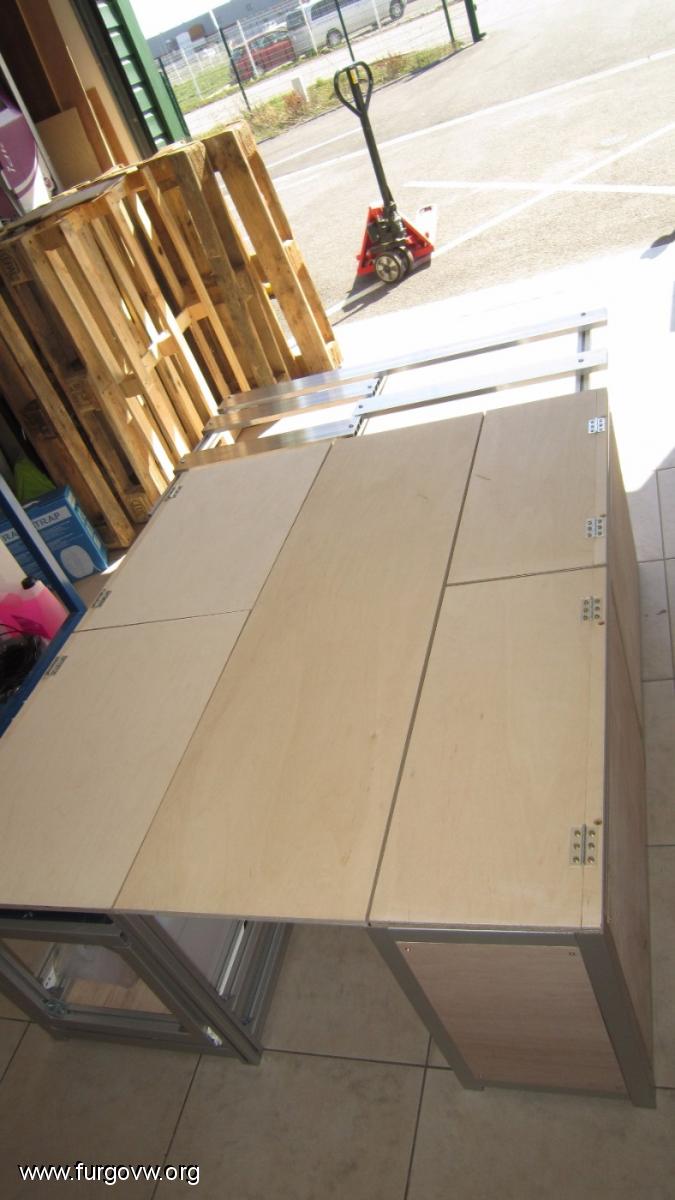

Quiero q la tapa del cajón extraíble,  el frontal para entendernos, baje y se quede para hacer una mesa o similar. Lo q no sé, es qué tipo de bisagras o herrajes ponerles para de aguante un peso "moderado" sin tener q ponerle una pata y sin que me.reduzca mucho el ancho del cajón.
Alguna.sugerencia?
Y si pones un cable que haga de tirante y al abrir se quede en la posición que necesitas? Puedes hacer que uno de los extremos no sea fijo, para poder abrir del todo la tapa si fuese necesario...

Cita de: Atxur en Octubre 17, 2016, 22:27:45 pm

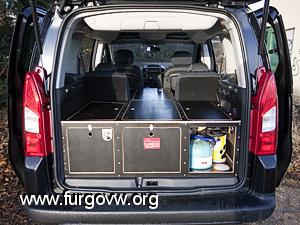

Aupa nukacho. Creo q. un buen ejemplo lo puedes encontrar en el trabajo de Mitxu:
El enlace es este: http://www.furgovw.org/index.php?topic=299434.0
Como punto a mejorar podría ser el uso de cable en lugar de la cinta pero por lo demás  .ereselmejor. Yo, en lugar de bisagras fijas, usaría las de tipo cartolas de los camiones, q. permitan quitar la tapa en caso de necesidad.
A esto me referúa yo. No lo habia visto  ;D

nukacho
Al final le pondré unas buenas bisagras que aguanten la tapa del cajón y aparte unas pequeñas patas cuando quiera utilizarla tipo mesa para q sea más resistente.
Una cosa q seguro se hace pero no he visto, es utilizar el frontal como sitio para llevar cosas planas sobre el(mesa, placa v20 etc) y así aprovechar más.
