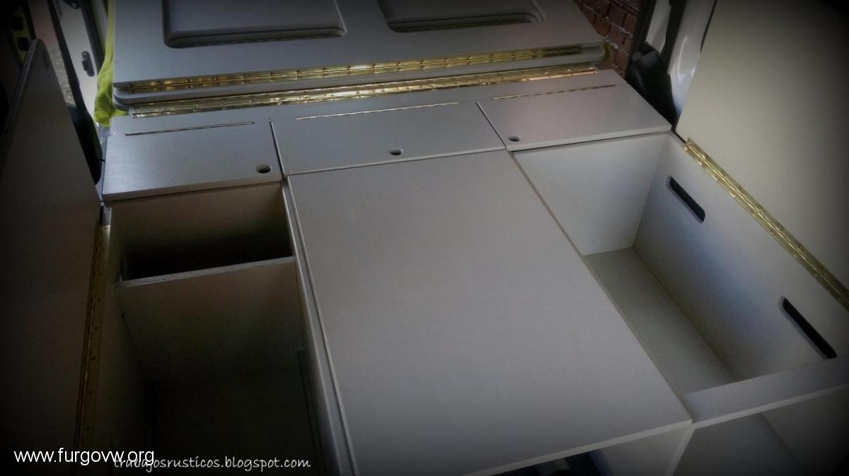

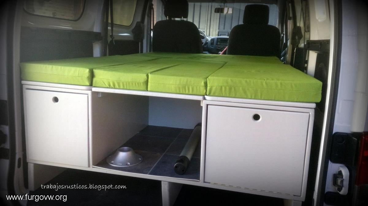

Joderrr valla movida,no tienes que borrar nada lo siento a sido una metedura de pata.

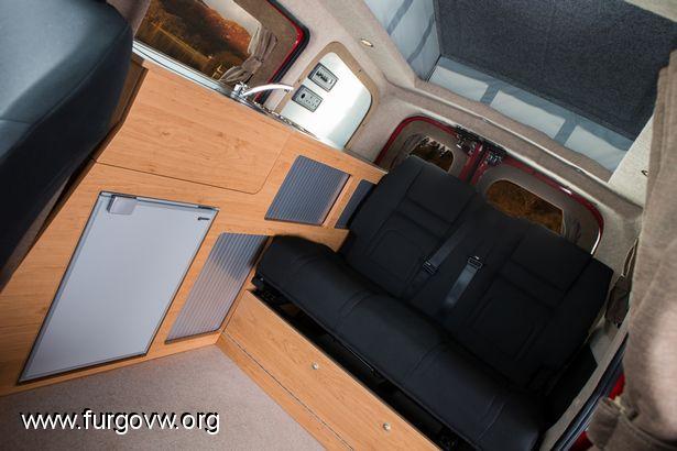

Por cierto un mueble bien chulo y muy practico.al revés deberías poner alguna foto mas.
Nada a lo dicho te pido disculpas y por mi parte sin ningún problema.
Mitxu
Aburro me alegro que te guste, si necesitas  algo más de info ya sabes donde andamos.

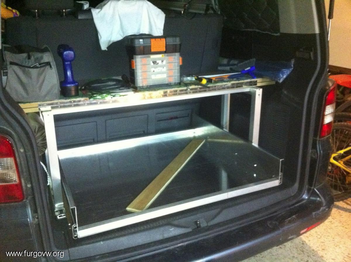

Hola, esta es una pregunta a todos los entendidos en cajones extraibles.
Quiero instalar una bandeja como esta en mi multivan T6 sin tener que prescindir del multiflexboard.
En estos dos videos veo que lo han hecho cojonudamente, pero en ambos las guias telescópicas van atornilladas al suelo.
En este hilo he visto que habéis hecho lo mismo pero atornillando las guías a los laterales de los pilares del multiflexboard.
Mis preguntas són:
- ¿Qué creeis que es mejor, a los laterales o al suelo? Pros y contras?
- En el caso de ser mejor al suelo, como y donde hago los agujeros? Donde sea? He de tener precaución por agujerear algo que no debo?
Toda opinión será bien recibida, sobre todo de aquellos que tengan experiencia en el tema.
Gracias!

Me habría visto algo que lo enganchan a las guías del suelo y no hay que agujerear nada. A ver si alguien más entendido te ayuda más. .... A mi después de un año aun me da miedo agujerear la furgo.
buburra
Hombre si disponeis de las guias... seria una estupidez agujerear la furgo, cuando hay la posibilidad de acoplarlos a las guias. Menos trabajo y de quita y pon.

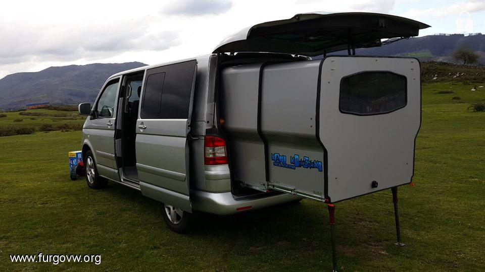

Yo tengo una con 22 rodamientos y unas piezas con unas ruedas hechas al torno que se mueven por dentro de las guias, sin taladrar ni hacer agujeros se puede cambiar de una furgo a otra sin problemas, el único inconveniente es tener que sacar el asiento al final del recorrido para poder meter las piezas.
creo que es mas fácil lo del enlace

Yo el multiflex me lo hice, con lo que no me importo agujerearlo. Pero puedes poner unas "L" de metal que se sujeten a las guias igual que estas... y asi no agujerear nada...
Incluso que se sujeten con el mimo pie del multiflex (eso no se si se puede...). A mi no me coincidian las patas del multiflex casero con los agujeros de las guias, asi que meti en medio una pletina de metal...
Espero haberte ayudado  .loco2
