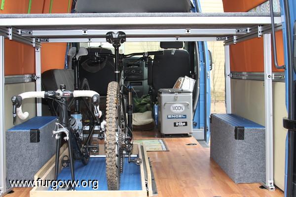

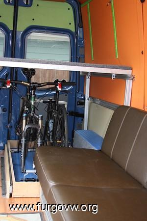

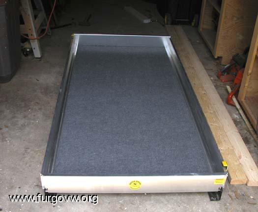

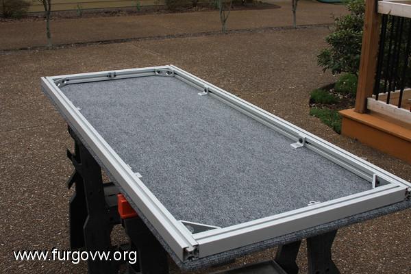

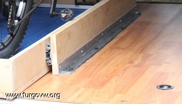

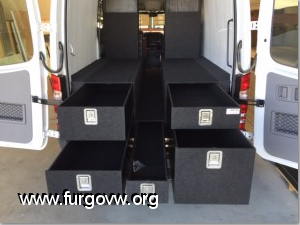

Azurro creo que te falta esta foto jejejej donde explicabas el tema del amarre de las guias,muy impotante
[/quote]
Tiene usted razón, las guias van fijadas a unos tacos que a su vez van fijados al rail de serie con unos tornillos tipo cabeza seta
Víste un palito y veras que bonito¡¡

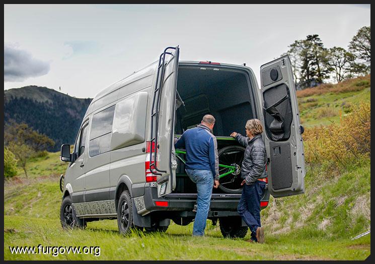

Muy chulas, me encanta como queda una sprinter en la montaña

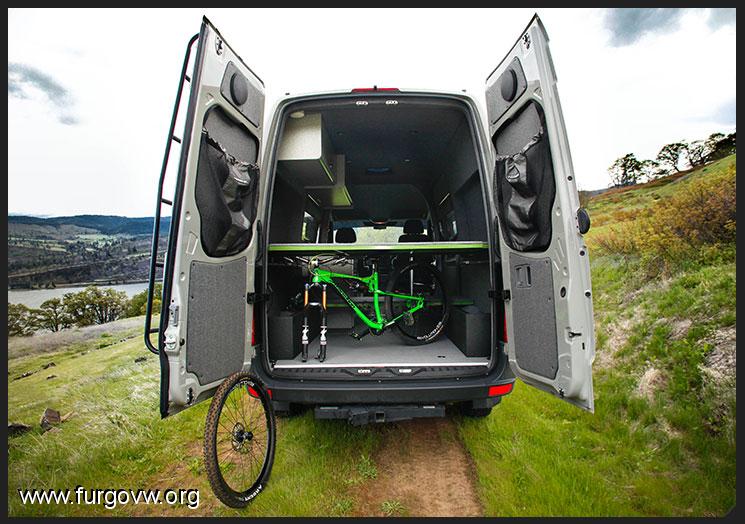

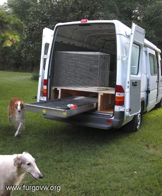

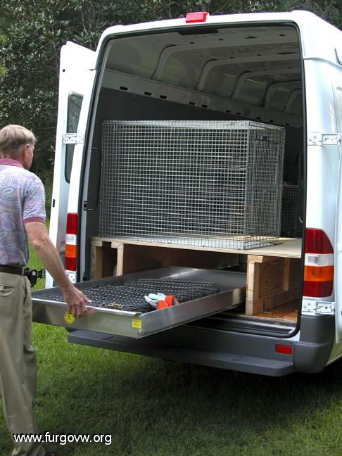

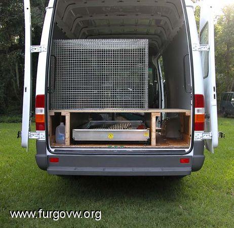

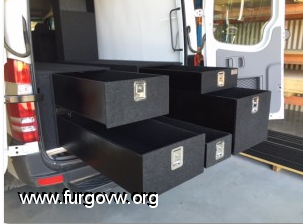

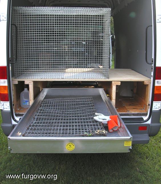

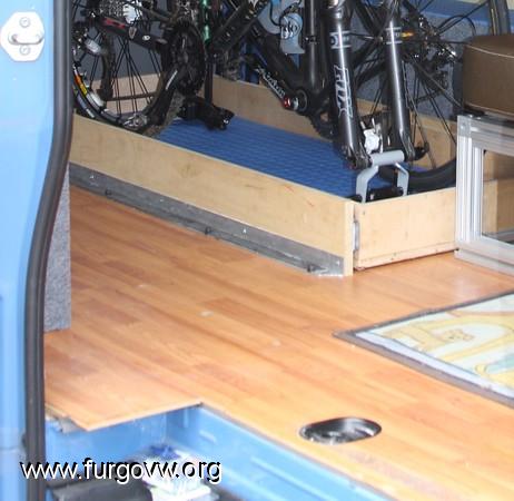

Si, y eso q. el color de la furgo no es muy potente. Van otras dos:
Mitxu

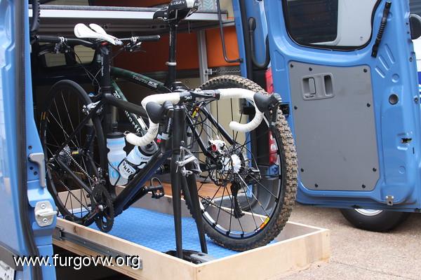

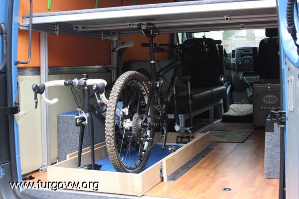

Este ultimo el extraible de las bicis me gusta,edta bien resuelto y muy sencillo,para los ciclistas del foro para que tomen nota
