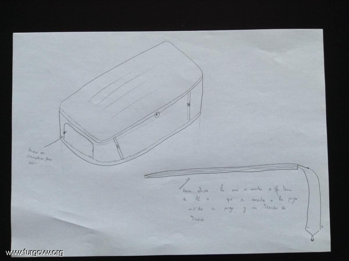

ya que en este post y sus comentarios se acercan mucho a mis ideas con dudas, os pregunto por aqui,
para hacer una tienda de techo medio rigida (como maletero de techo que se abre se sube, y se hace como una tienda para dormir, con parte rigida de madera protegida para ser impermeable y parte no rigida de tela de esa que es hipermeable pero no es lona, bien curradito? voy a tener problemas para homologar, si lo veis posible de homologar, como se haria para que fuera homologable?
y otra pregunta, se puede hacer un remolque/mini habitaculo/cocina homologable?
no remolque de mini caravana, y todo eso, si no que remolque de habitaculo en bola
si me entendeis, me podriais acrarar las dudas?
gracias de antemano y salu2

La tienda de  techo si es segura y va sobre bacas homologadas es una carga, con lo que no creo tengas problemas, en cuanto a lo de tunear un remolque homologado creo que tampoco, otra cosa es que lo quieras hacer tu desde la base, con pasta se homologa todo, si te refieres a una especie de cofre gigante en la bola de remolque ya tendras que ver pesos etc y la capacidad de tu bola de remolque, de todas formas sería ideal que le preguntaras a un ingeniero.

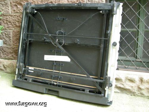

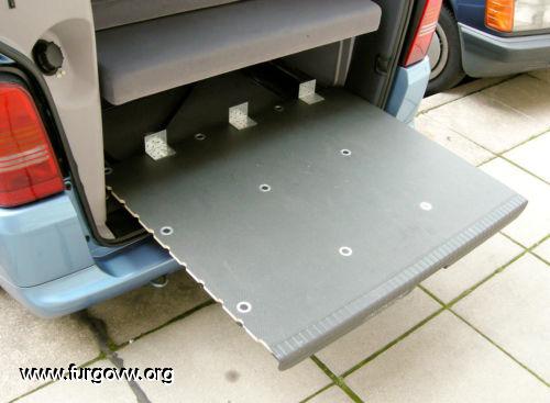

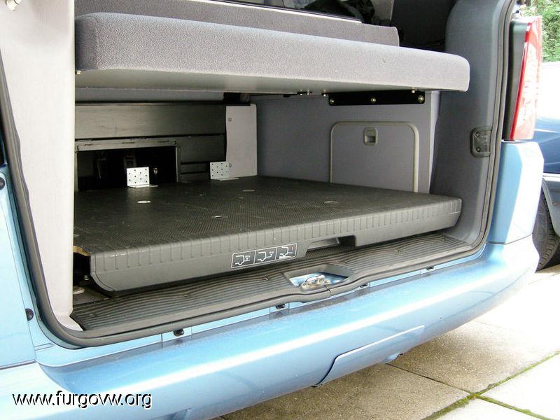

Cita de: ESERO en Abril 23, 2015, 22:07:05 pm

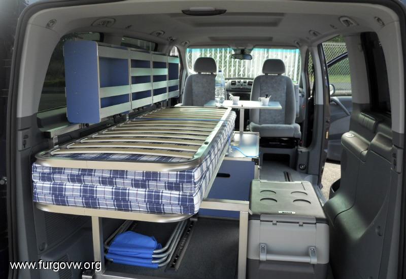

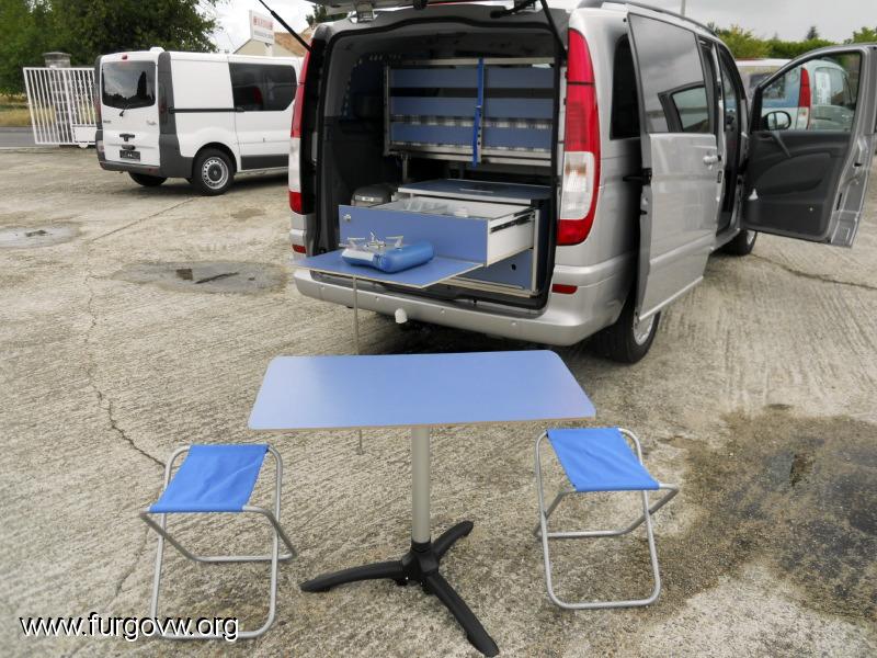

El sistema de esta ultima mesa extraíble es similar al de las tablas de planchas extraíbles.
Nada complicado de hacer con unas correderas de extracción total de las del Leroy o cualquier centro de bricolaje.
Bien ilustrado ESERO  .bien. Lo único, tengo mis dudas sobre si unas guías corrientes le darían suficiente robustez a una mesa desplegada de esa forma. Pero como idea  .palmas .palmas
Cita de: Techies1400 en Abril 25, 2015, 23:38:21 pm
mmm... a un ingeniero...
pero ingeniero de que?
Techies1400... 100% de acuerdo con lo q. te responde ESERO. El ingeniero, un@ q. se dedique a homologaciones.
En este hilo tienes varios ejemplos tanto de tiendas de techo caseras como de habitáculos en bola. el 2º me parece más difícil de homologar siempre q. no vaya dentro de un arcón o elemento homologado.

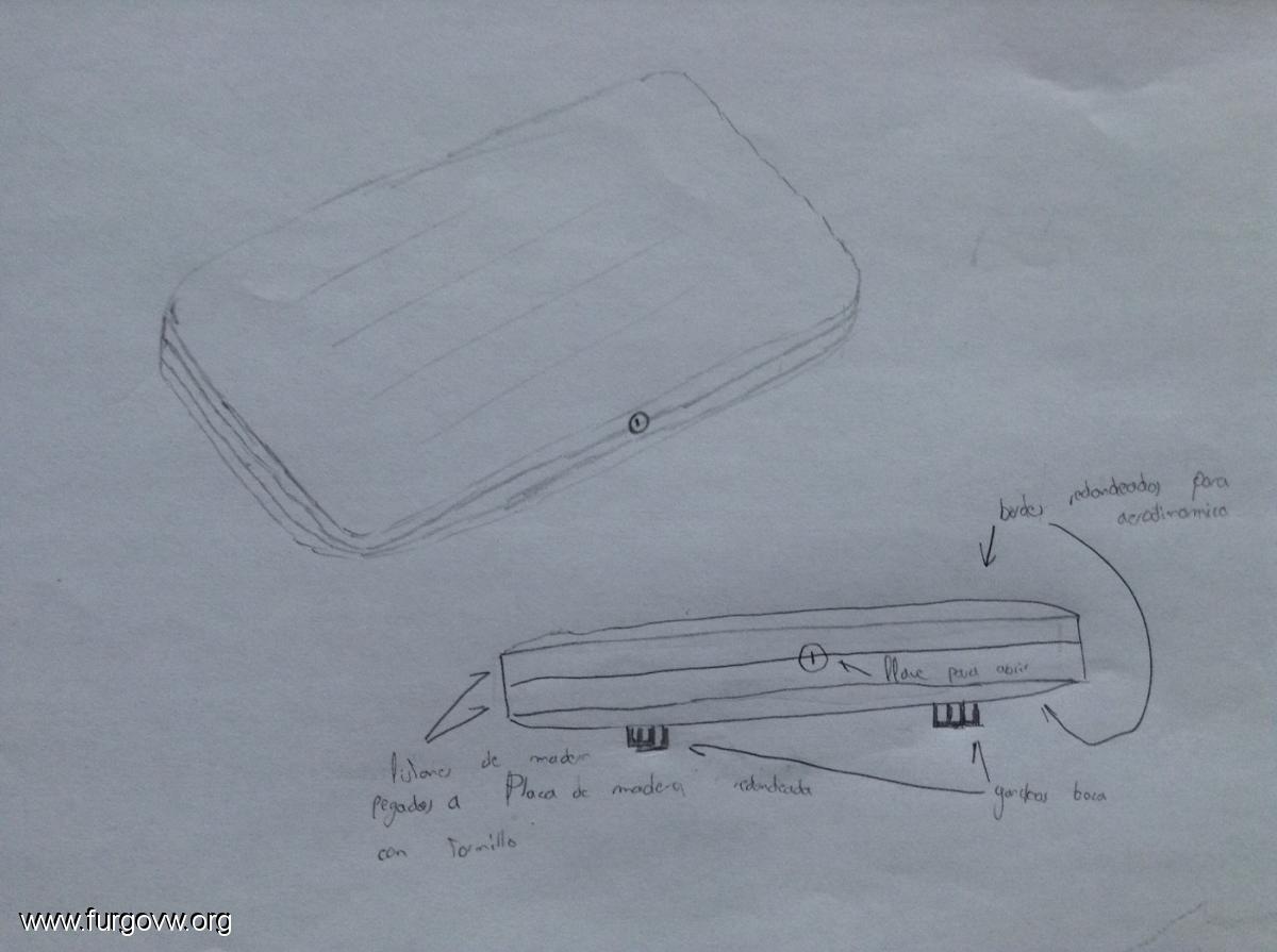

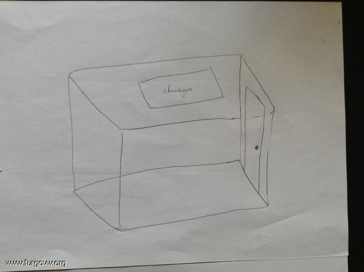

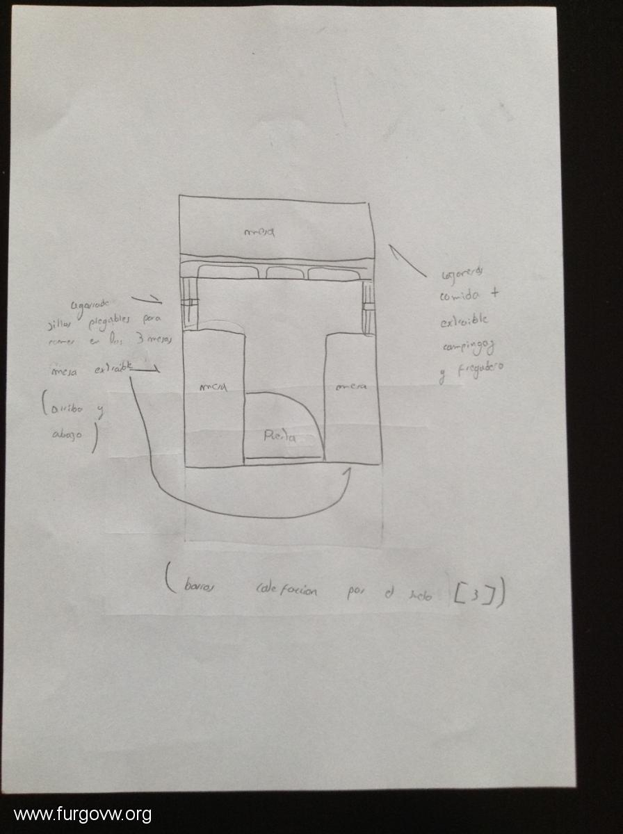

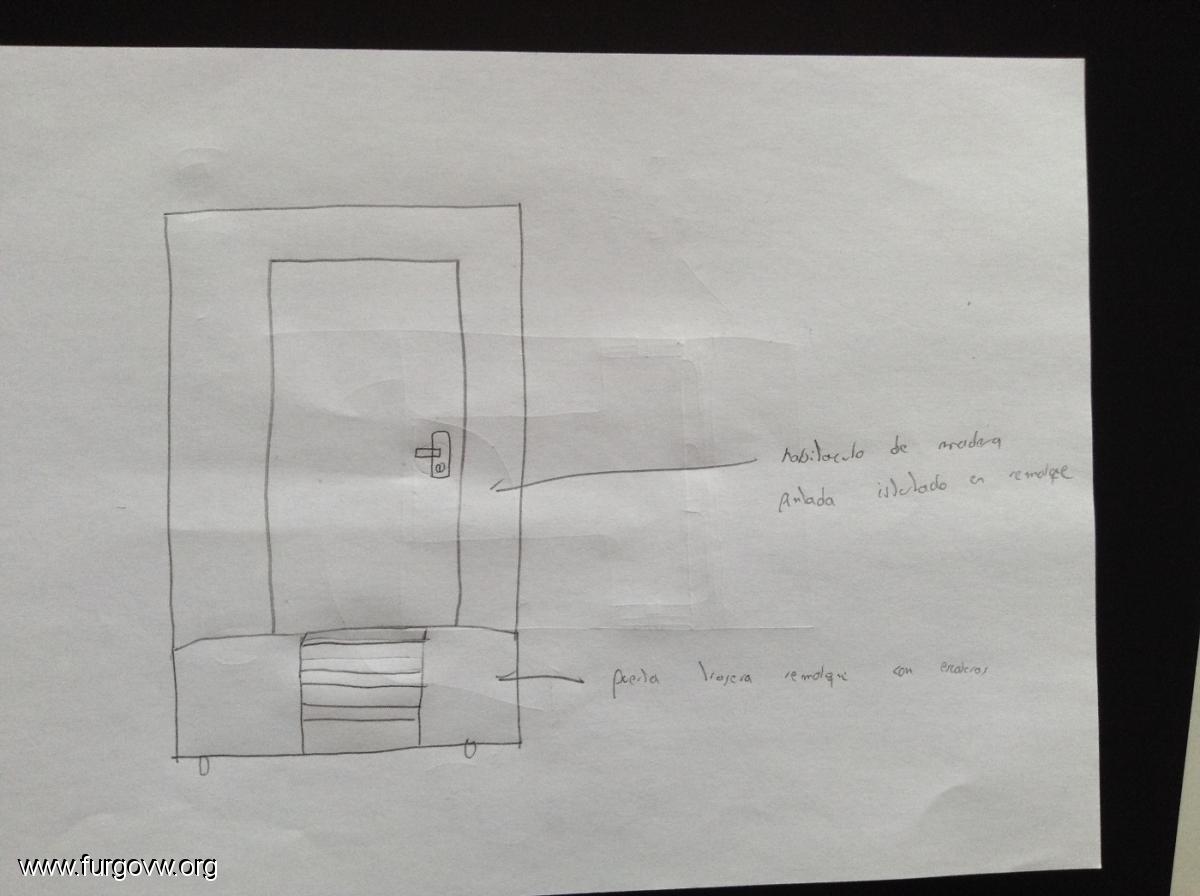

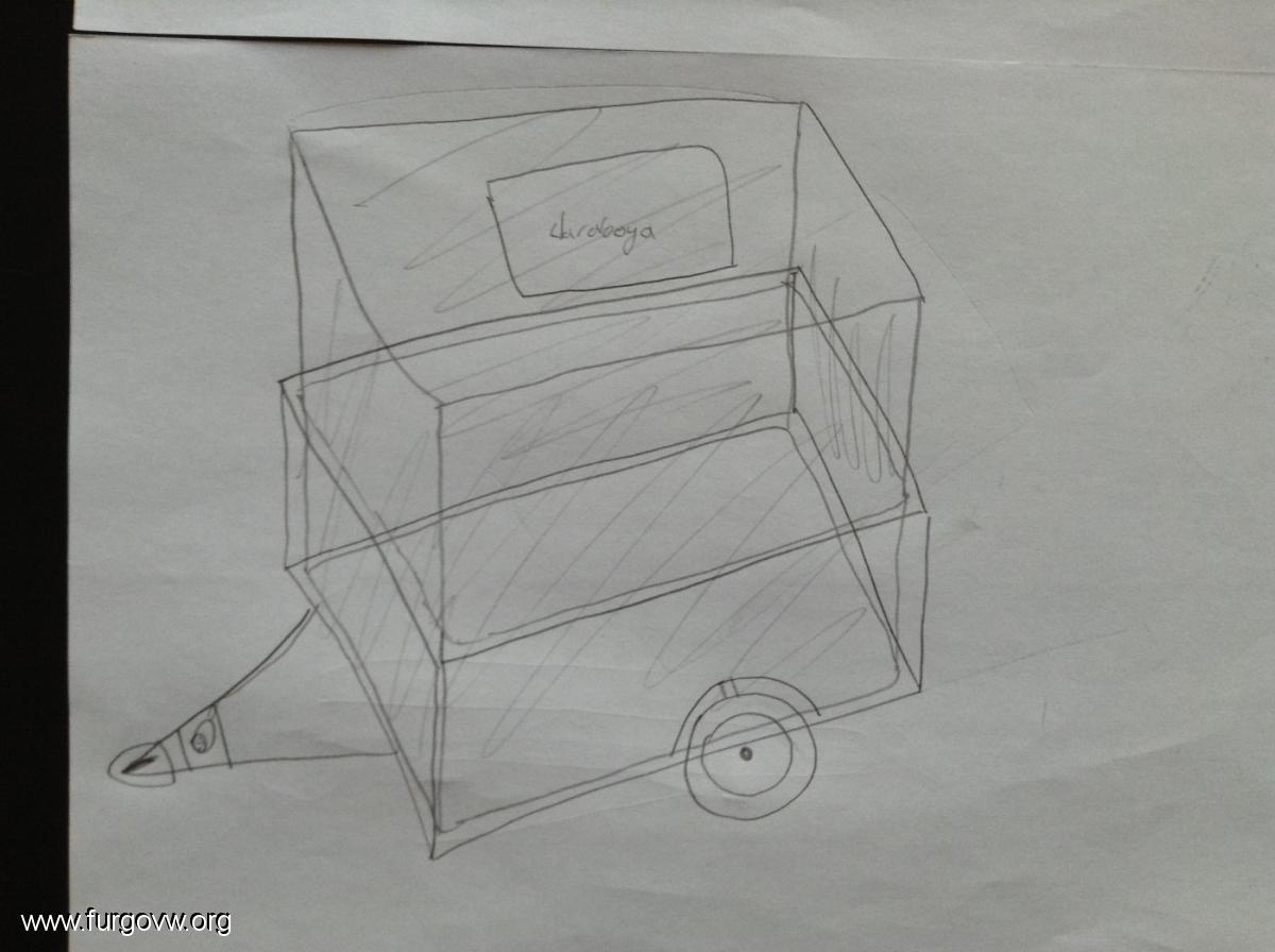

el diseño del habitaculo/cocina/comedor/remolque seria este:
en el dibujo me lo he dejado, pero evidentemente el habitaculo llevaria agarraderos para agarrarlo al remolque
