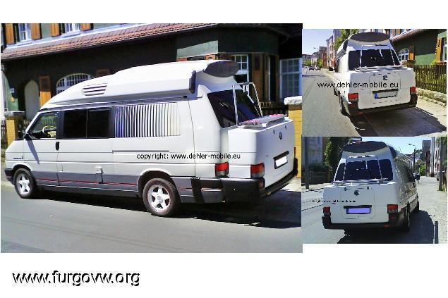

La mia es una dehler y no tiene portón trasero por lo tanto va fijo a las guias del chasis, no obstante como mi intencion es hacer un molde si mas adelante alguien quiere uno se pueden hacer varios sistemas tipo bisagra, enganche en bola, abatible, combinación de varias, patas con ruedas... para el que tenga porton pueda abrirlo.
Básicamente esto:
