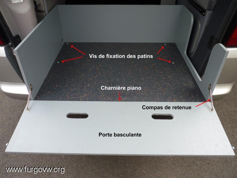

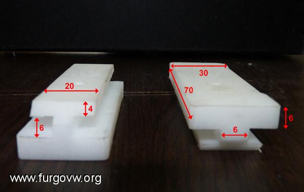

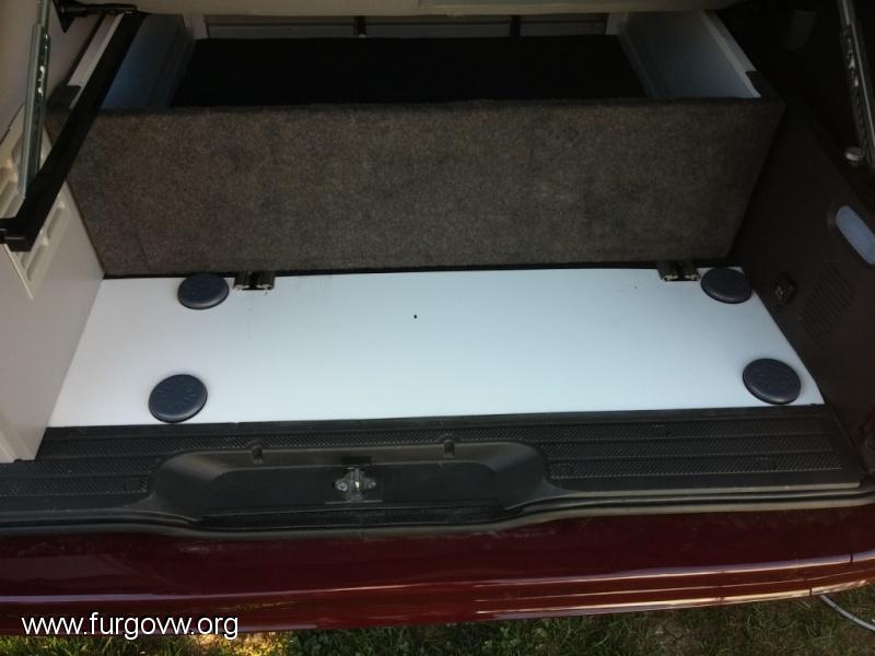

Coño !! Entiendo que usa las piezas blancas como guias deslizantes ??
XVI KDD FURGOVW 2025
DEL 1 AL 4 DE MAYO
INCRIPCIONES ABIERTAS AQUI.
jalatinc
Febrero 26, 2015, 16:43:03 pm #10863 Ultima modificación: Febrero 26, 2015, 16:46:54 pm por jalatinc

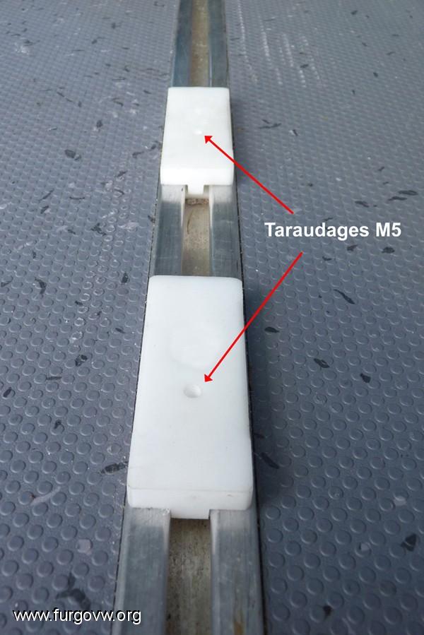

seguramente es teflon , en alguna maquinilla que tengo por el taller  lo usa para deslizar  una cuchilla para cortrar carton duro.
vaaaamos que nos vamoooos !!!
Ja fem tard!!
Atxur

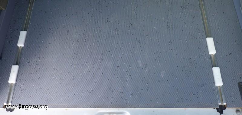

Yo entiendo lo mismo. Las cali usan ese tipo de patines para deslizar la banqueta posterior.
Usándolo como en ésta MP francesa, nos evitamos anclajes y guías telescópicas pero... obtenemos un recorrido limitado.
Curioso tb. el sistema de la MP anterior q. recurre a (tipo) patines para el deslizamiento de muebles.

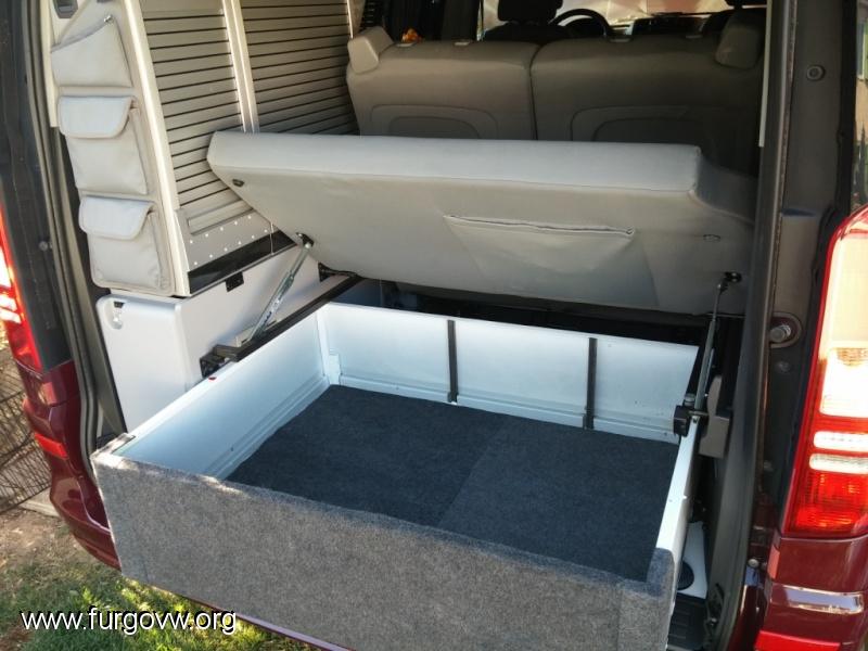

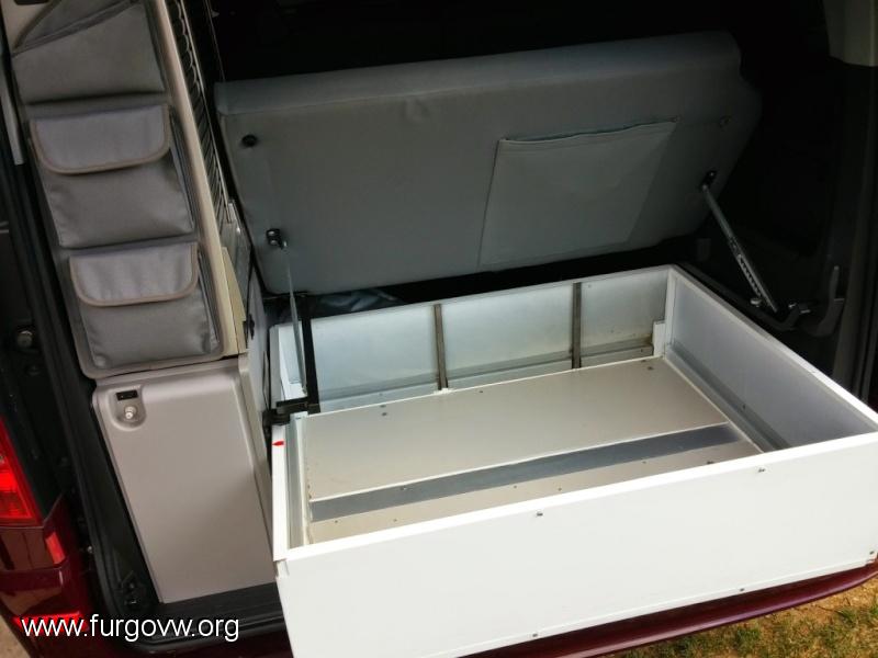

Hola.llevo tiempo pensando en como aprovechar el espacio en mi multivan corto.aparte de instalar un cajón con guías en el maletero, no se podría levantar el asiento cama un poco,9-10 cm?.con dos rectángulos de 4×10 por ejemplo, y manteniendo los sitios de anclaje originales para no tener problemas en la itv? Tendría que mover los bloqueos del respaldo 10 cm mas abajo pero no creo que sea difícil.en el espacio que se ganará podríamos poner la mesa de camping con las sillas o cualquier otra cosa.que os parece, es posible, factible , o mucho trabajo para nada?
Mitxu
Cita de: crys en Febrero 27, 2015, 01:01:03 am
Yo tengo echa.esta modificacion,primero modificar la altura d las barras del multiflex,segundo modificae el ammarre que va al suelo el trasero,y terxero meter cajon extraible.
La diferencia que ganaras.es.avismal merece la pena y mucjo.
Mañana te pongo alguna foto para k tehagas una idea.

Mitxu ya vi tu brico del cajón y modificar altura multiflex .eso lo are seguro.lo que yo pregunto es si es factible levantar 10 cm el asiento cama con dos rectángulos para que cuando abras la cama este todo nivelado? De lo que me contaste tu usa dos tacos de madera y unos colchones para nivelar la cama.si subes la cama ya no hay que nivelar nada.y claro esta que se tiene que hacer en condiciones por la seguridad de los que viajan atrás.como lo ves ?

Recuerdo que alguien del foro levanto el asiento cama,pero no me digas quien ni cuando .....
Yo desde luego no lo modificaría,en su día,yo estube pensando en levantar solo la base y el respaldo y dejar la estructura como viene de origen.

Cita de: ENANO en Febrero 27, 2015, 00:41:27 am
Y ya correrá bien con mucho peso??
Al querer aumentar de plazas nuestra Cali T4, el 1er. intento fue dos barras paralelas a los raíles originales y un asiento de un scenic encima. Para ello pedí a la vw los patines en cuestión.
En resumen... los patines van perfecto, incluso con mucho peso, siempre y cuando permanezcan en la trayectoria de los raíles (paralelos).
