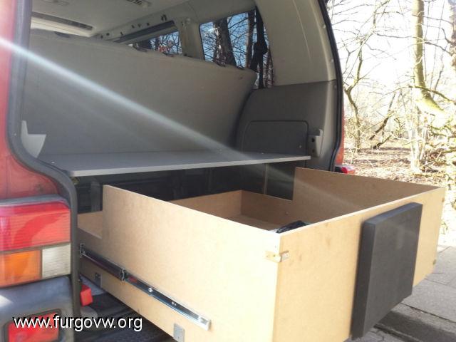

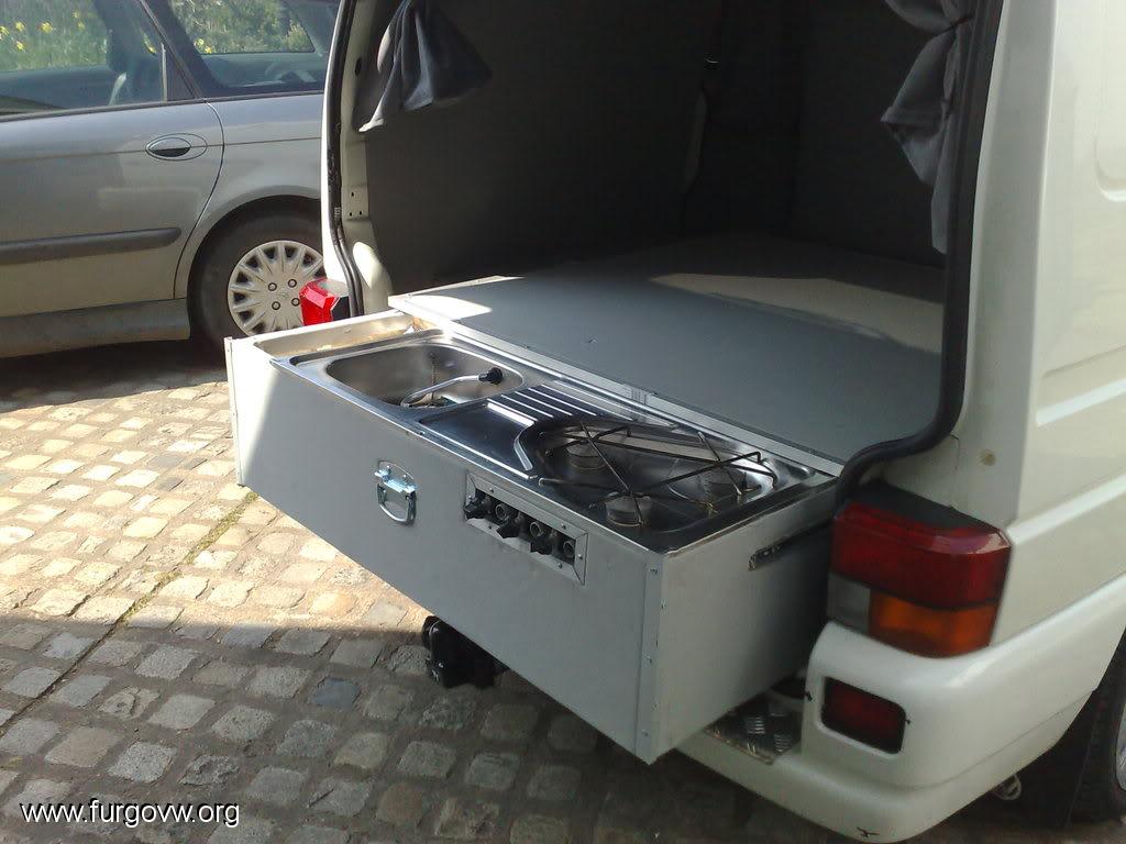

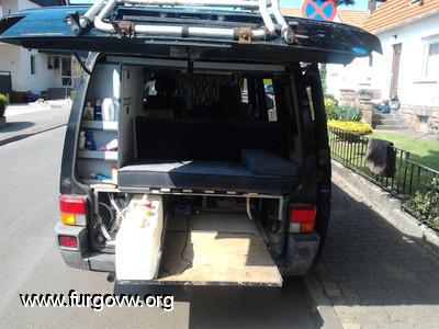

Pues el baule lo ha traido un amiguete dw wurth me costo unos 180 es de 140l.  Pero hau una web de bcn tipo www. Baules aluminio... o algo parecido que los tiene por unos 220. He usado un portabicis que tenia un poco escacharrado de un golpe que me dieron. He usado los propios agujeros del portabicis para los railes y luego lo he sujetado a la parte trasera con los esparragos y las piezas que se ven en las fotos. Todos los soportes tienen pvc a los dos lados del aluminio xq es de 1mm para que no traccione del alu y haga agujeros gordos. Pongo un par de fotos mas.
Como se ve enmla foto debajo del baul es un sandwich. Goma de 2mm para la bibraciones y contrachapado forrado. Que cuando pueda cambiare x pvc.
Espero que sea de ayuda. No dudeis es preguntar

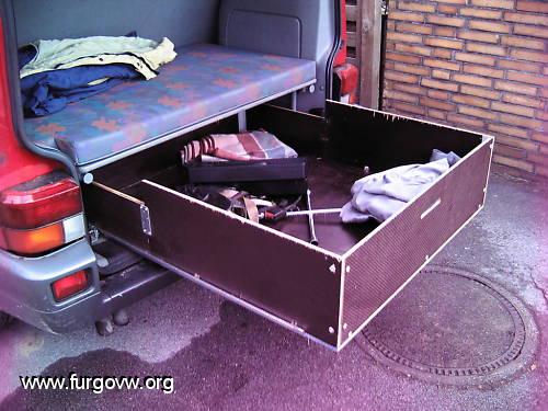

no la llevo asi es una prueba que hice cuando la monte se ve la caja a la izquierda y llevo viajado mucho con ella y no me han dicho ni PIO

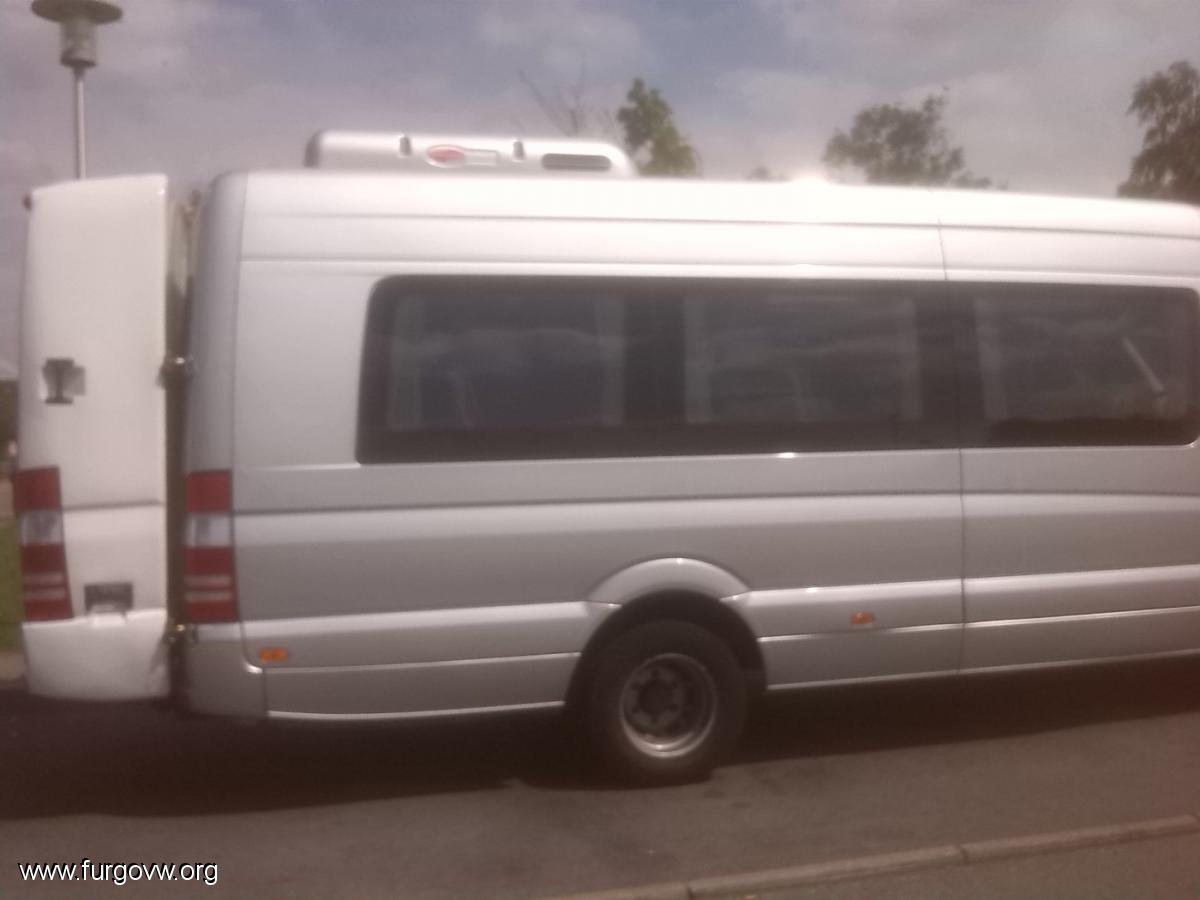

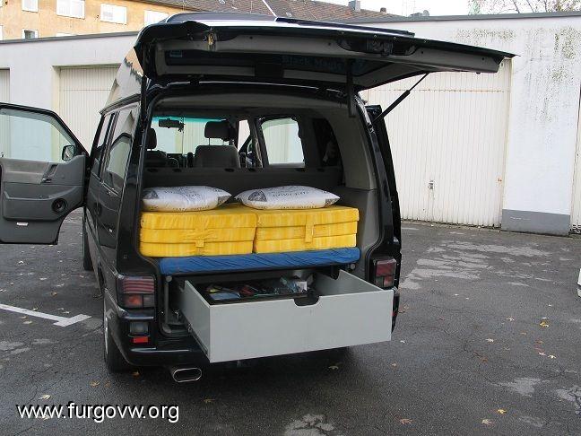

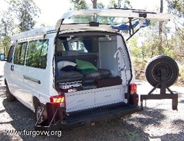

Del viaje a Holanda sólo puedo aportar esto. Una Sprinter con un añadido de los q. ya han salido por aquí:
Esta preciosidad llevaba 2 cajones en el portón trasero pero no saqué foto porque tampoco se podía considerar maletero extraíble:

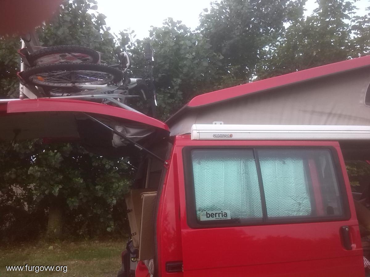

Y esto tampoco es q. sea un maletero extraíble pero es igual de práctico. Mi última ñapa: cambio de resortes de gas para q. el portón pueda aguantar 2 bicis (imprescindible para Holanda):

Muy wapo el del bus ese
