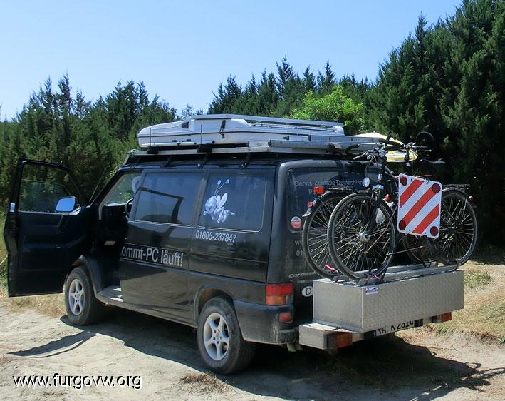

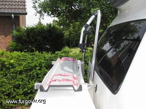

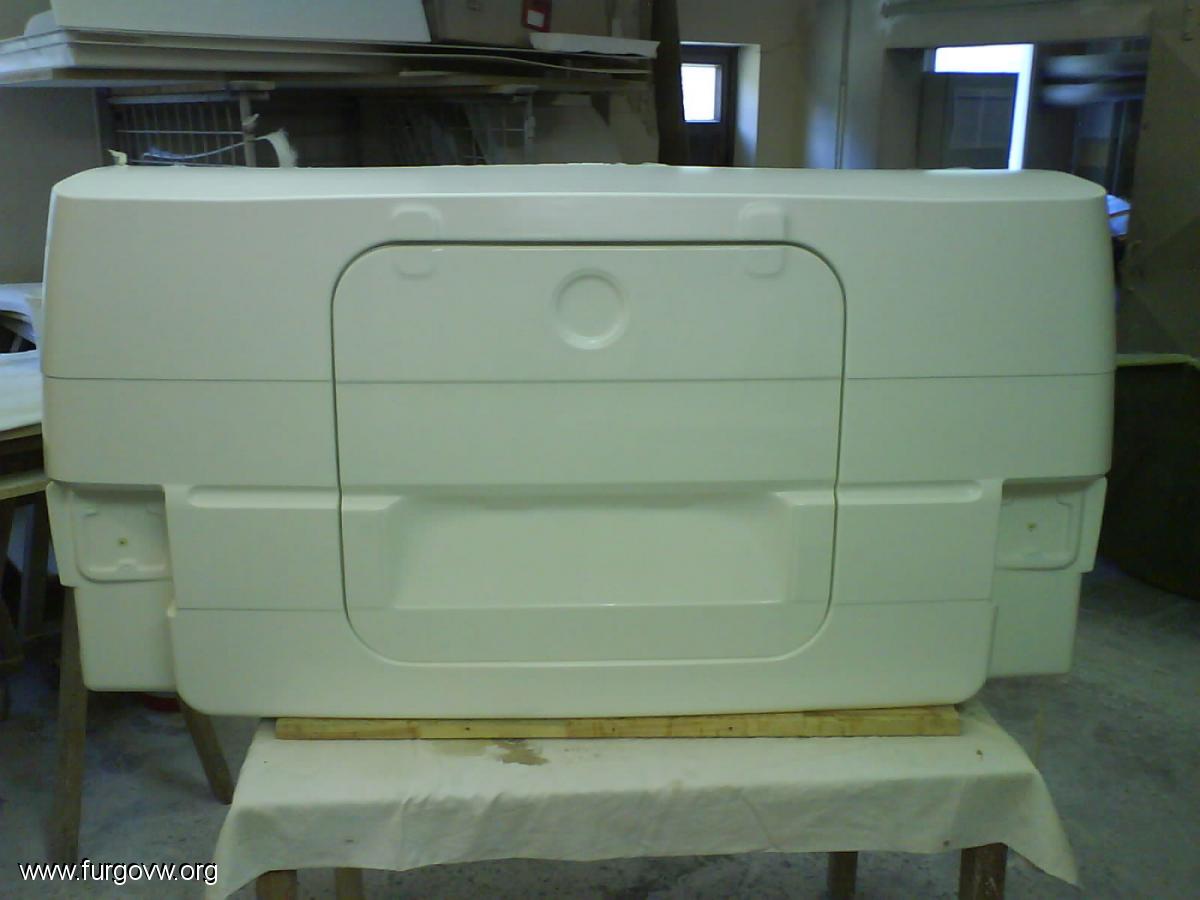

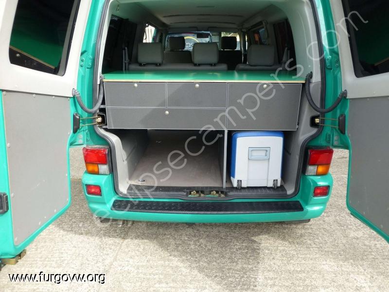

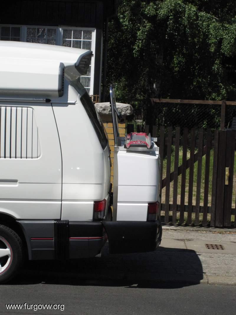

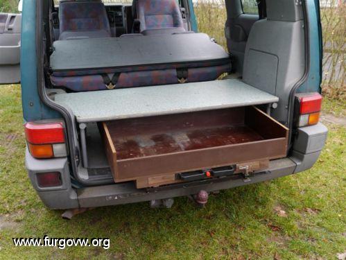

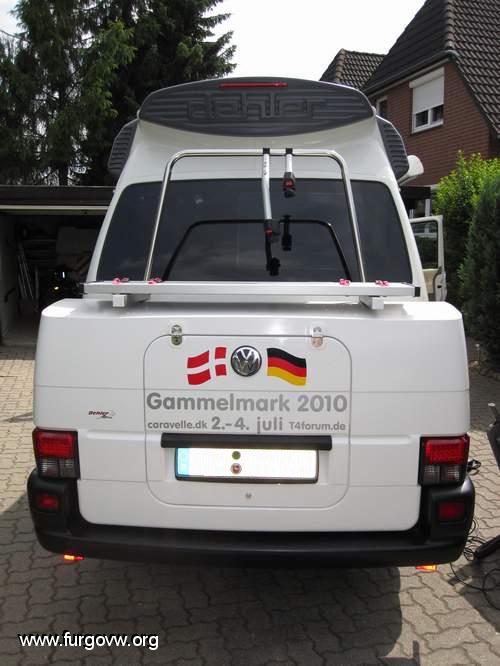

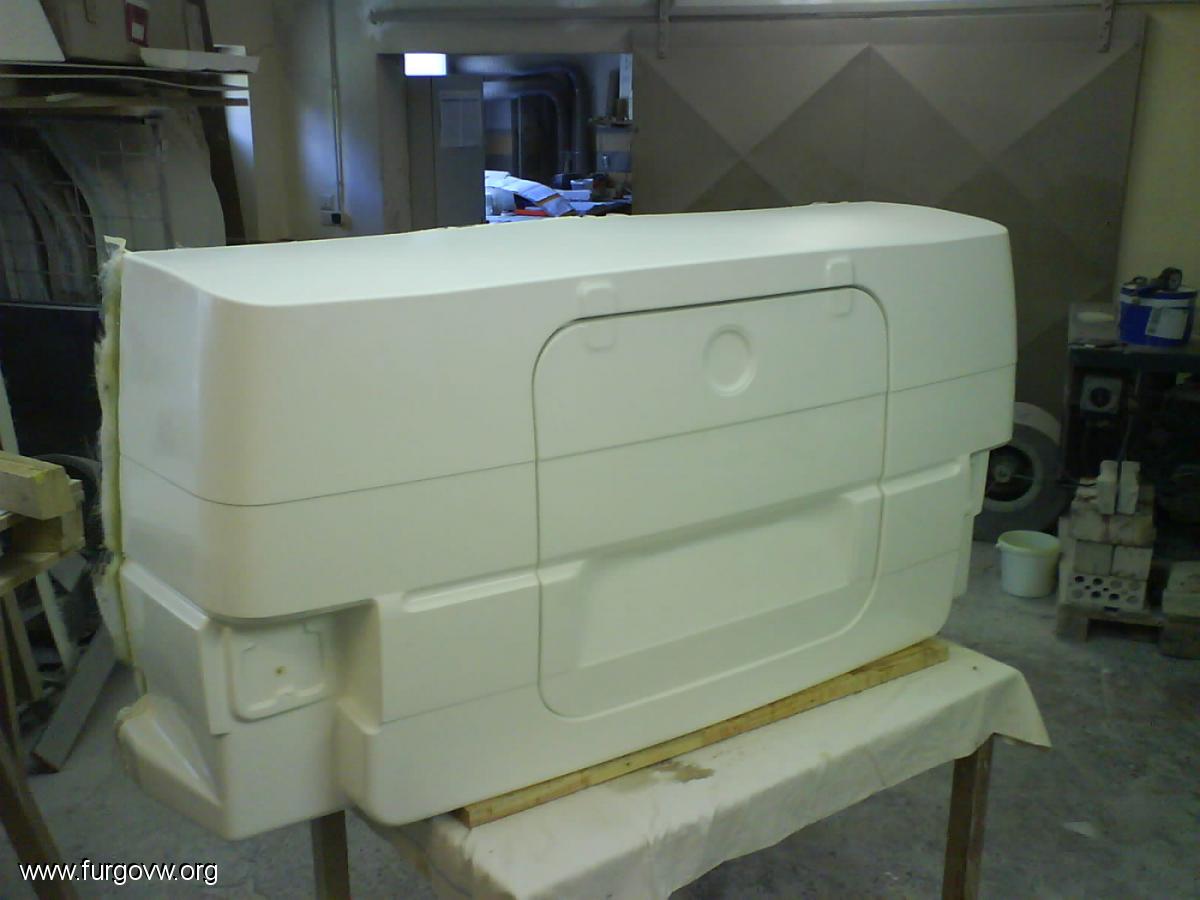

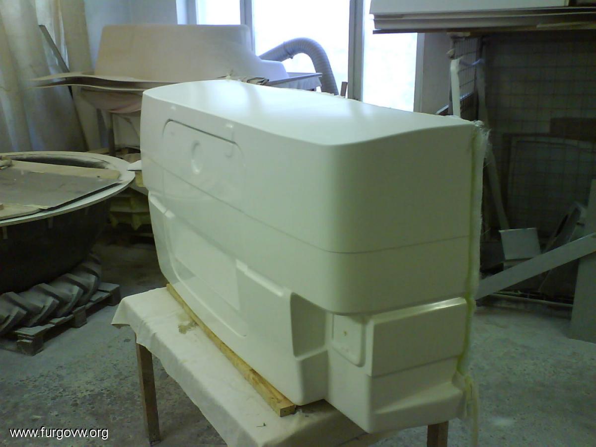

Entonces según esta foto, parece que va amarrada a chasis no?
Y portón anulado ....
Tiene pinta de ser un estilo a los portamotos que llevan las autocaravanas.

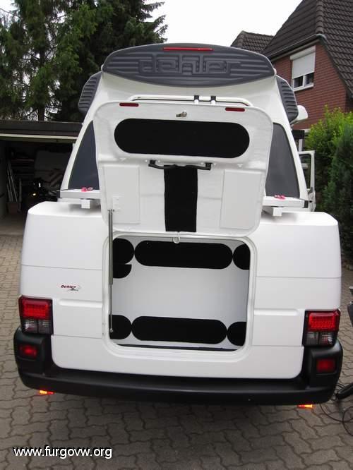

De todos modos las Dehler Optima como la de la foto no tienen portón trasero, solamente se abre el mini capó trasero (como el de esta foto) para sacar por allí el poti y acceder a un pequeño hueco de almacenamiento, pero también se puede hacer por el interior asi es que no pierden mucho.
El capó que se abre en la furgo es idéntico al del portamaletas este:

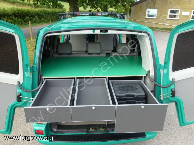

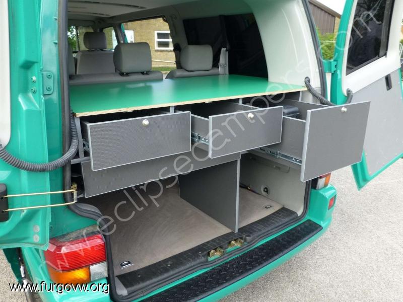

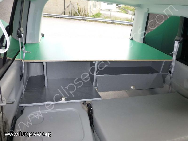

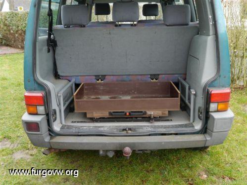

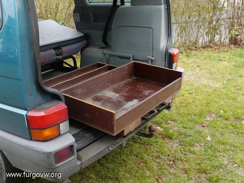

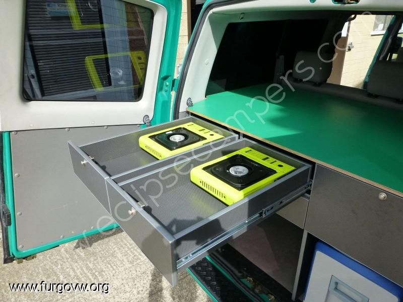

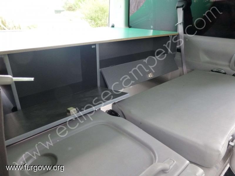

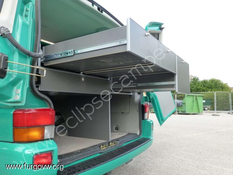

Buenas....para hacer una bandeja extraible que material habeis utilizado??aluminio?acero inox....... que me recomendais??

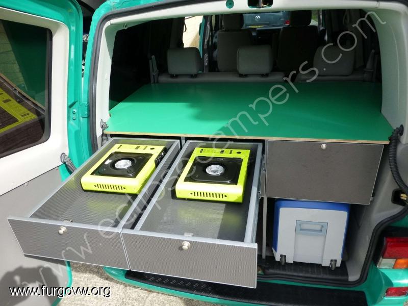

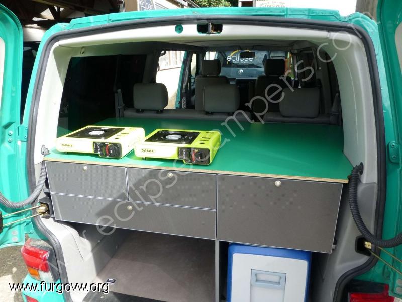

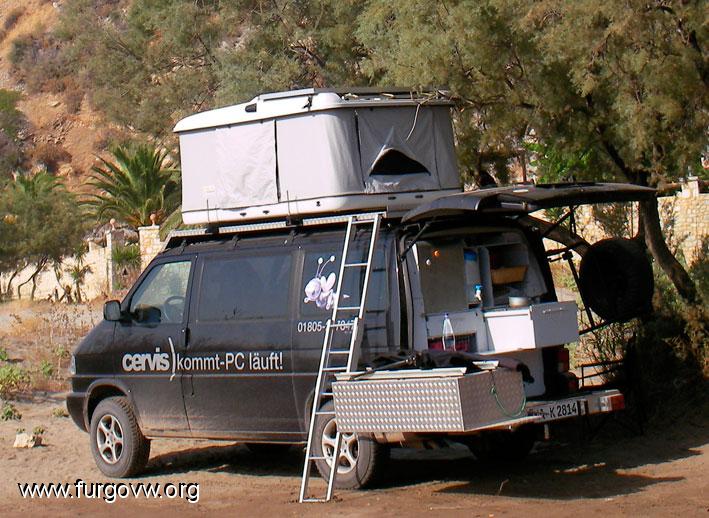

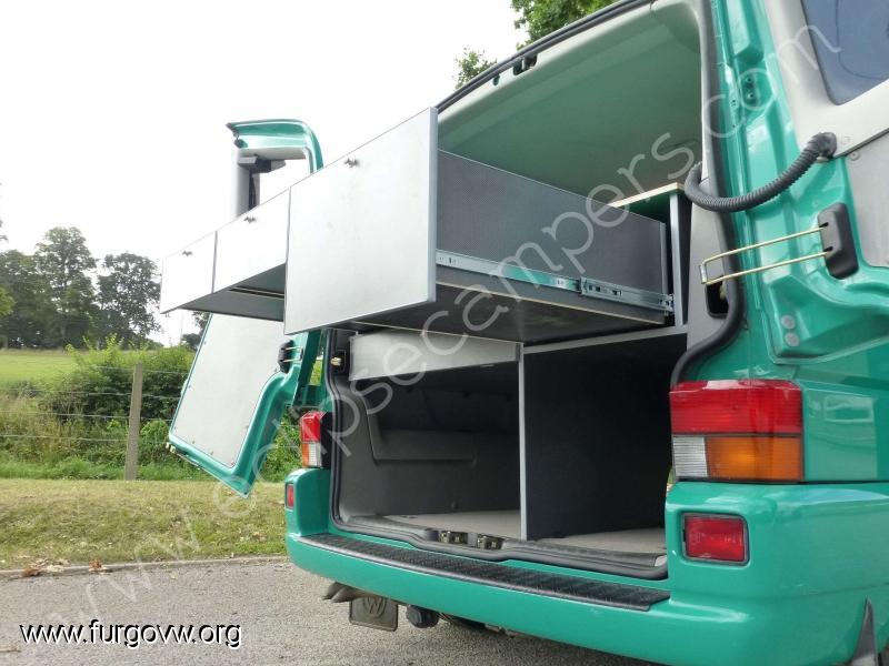

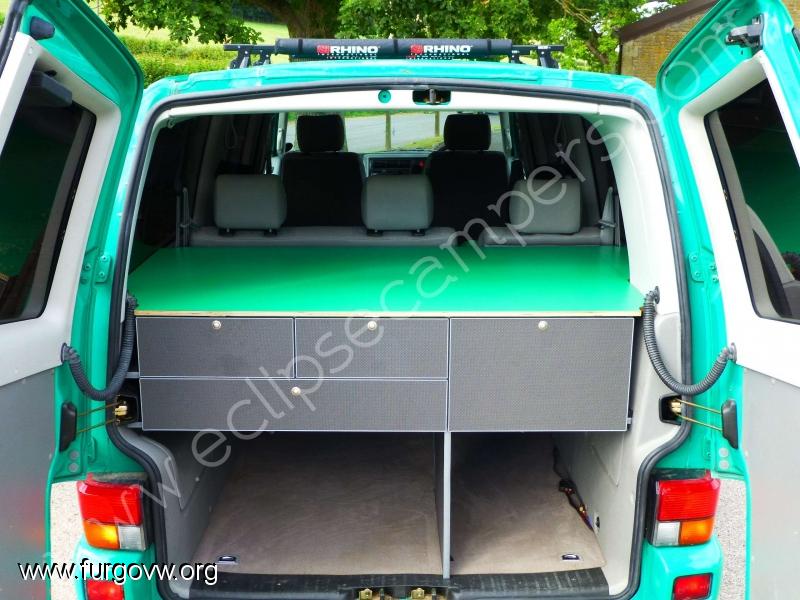

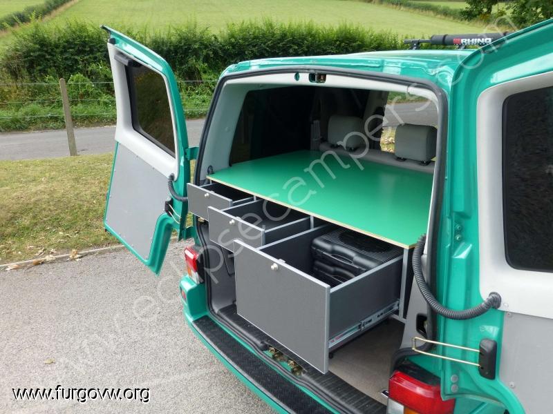

A ver q. te parece esto forote:

Totalmente atómico migueh. ¡Vaya caña de cacharro!.
Cita de: Paly en Mayo 18, 2014, 16:05:29 pm
Paly... la mayoría hemos optado por la madera (relativamente económico, fácil de trabajar, ligero y resistente). Si es contrachapado, mejor (19mm puede estar bien). Para los perfiles "L" laterales, donde amarran las guías extraíbles, hierro pintado.
Si lo quieres sofisticar más y quieres algo ultra-resistente y te lo puedes permitir, puedes forrar el contrachapado con planchas de aluminio finitas en plan sandwich (así lo hizo Mitxu).

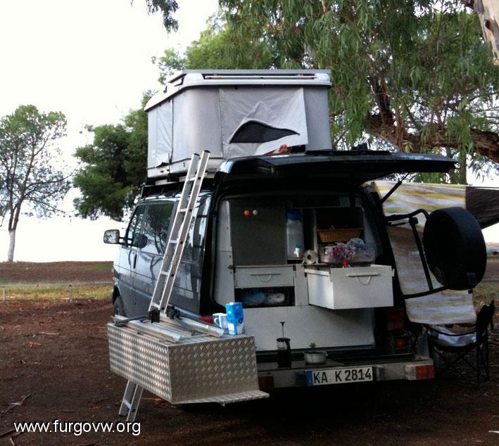

Cita de: Atxur en Mayo 19, 2014, 22:34:43 pm
Alaaaa
Toy babeando como una perra en celo!!!
De dónde has sacado eso?
Donde como cuando porque???
