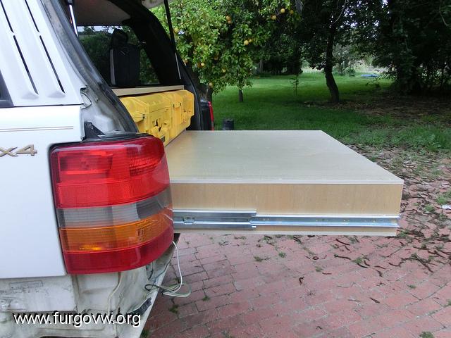

Por fin he instalado las guías para el maletero extraíble, y ahora me dan el siguiente problema: una de ellas no me frena cuando llega al final de su recorrido. La una se frena y queda fijada hasta que no la desbloqueas, pero la otra sigue pudiéndose sacar mas, por lo que la bandeja se sale mas de un lado que de otro, y no queda fija. Yo creo que la he roto, pero no lo se seguro, ni se si se puede arreglar. ¿A vosotros que os parece?. Ayer escribí a Mengual que es donde compré las guías y espero que me contesten, pero creo que vosotros tenéis más experiencia que ellos.

A mi me pasó esto al montar mi extraible (si te he entendido bien).
Después de montar y desmontar varias veces todo el chiringuito y de medir 5 o 6 veces cada rinconcito, me di cuenta que la bandeja no reposaba sobre las guias exactamente a la misma distancia. La diferencia era mínima, de unos 3 o 4 mm, pero esto provocaba el efecto que comentas.
Al llevarlas a su estado de reposo una cerraba perfectamente pero a la otra parecía faltarle... na! el canto un duro!
Mi consejo es que vuelvas a revisar todo y asegurarte de que ambos lados son simétricos al 100%.

+1
Desmonta la bandeja y comprueba que la guia que no te cierra funciona correctamente, si funciona es que la estas dejando unos mm desplazada hacia delante, si no funciona mira minuciosamente comparandola con la que si funciona si tiene alguna chapita de las que conforman el mecanismo doblada algún mm insignificante.

La repuesta al problema te la a dado Esero
Yo tambien creo que tienes la guia unos mm. Desplazada hacia delante.
Tambien podria ser del freno de la guia que es de plastico y se rompen con la mirada.
Al romperse tienen la mala costumbre de quedarse enganchado en el final de la guia,impidiendo que.esta pueda llegar al final del recorrido.

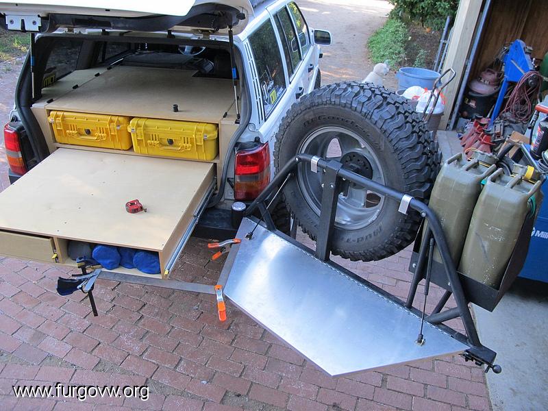

Malamock... aunque ya ha salido por aquí ese Unimog, no me canso de verlo. Una auténtica sobrada. Aunque me parece q. en mi caso el remolque lo iba a tener todo el día aparcado.

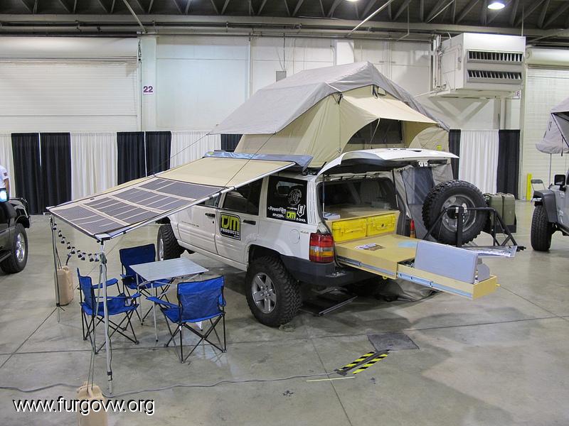

Cita de: Atxur en Febrero 18, 2014, 23:43:49 pm
¿son células fotovoltaícas lo que hay en el toldo y sobre el capó? si es así ¡vaya puntazo!  .baba
forote
Atxur de donde has sacado esto?
Quiero saber más del porta ruedas.!!!
