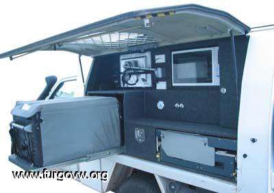

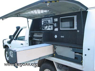

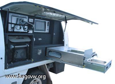

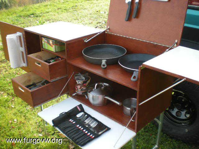

Este bicho de Master Chef  .sombrero ya ha salido pero completamos con más fotos:

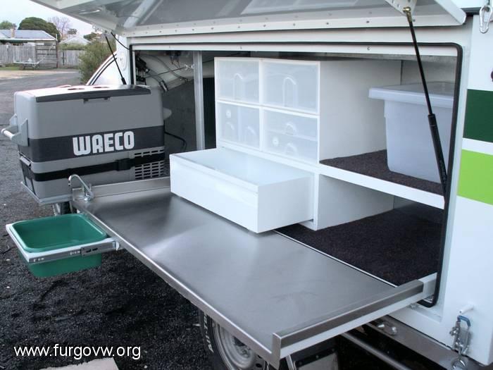

Buenas , a ver sí me podéis ayudar , me gustaría montar en la bandeja del extraíble una pata en medio para que aguanté el peso al sacarlo y no flexe mucho , el tema es que al sacar la bandeja está caería y al meterla se recoja , no se sí me explicó
Kurly... entiendo lo q. quieres hacer pero no el problema. Es decir, q. no flexe la plataforma extraíble, las guías...  ???
Una solución parcial podrían ser las escuadras plegables.
La idea de las patas de camilla de ambulancia q. te comenta ENANO sería la ideal pero nos encontramos con un problema.
Las patas de la camilla se pliegan al estilo q. tú quieres. Pero las tuyas además tendrían q. ser telescópicas porque el suelo no va a ser siempre regular: telescópicas, extensibles, roscadas... Ya el invento se empieza a complicar. Y lo complicado, ya sabes.
En principio, si lo q. comba es la plataforma, unos perfiles deberían solucionar el problema.

La hiciste de compacto ?? Y te flexa ?? De k grosor ?
Lo unico k se me ocurre es k la pata tenga una visagra y k por presion al empujar el cajon se pliegue, como las camillas de las ambulancias.
Estoy por la tercera versión ,pondré fotos cuando Lo termine
Gracias por las respuestas
Hay está la cuestión , el suelo irregular , Lo otro Lo tengo la idea de la primera. versión
