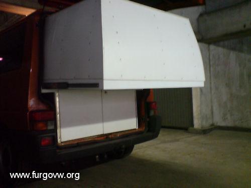

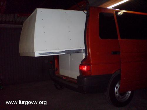

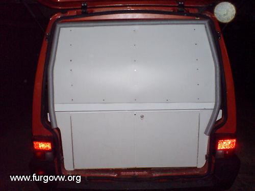

Para mi,el mejor habitaculo extraible hasta la fecha
http://www.t4forum.de/wbb3/board19-technik-bereich/board121-camping/board81-wohnmobil-und-wohnwagentechnik/151406-bett-auf-ladenboden-oder-so-%C3%A4hnlich-m%C3%B6chte-mein-bett-1-meter-unter-der-heckklappe-ausziehen/
ENANO
K bueno !!, bien aprovechado, parece ligero, y rigido.... Si señor  .palmas
Atxur
Hay q. registrarse en el foro para verlas en grande. Os ahorro el trabajo:
Mitxu
Diciembre 27, 2013, 00:44:09 am #9321 Ultima modificación: Diciembre 27, 2013, 00:45:43 am por Mitxu

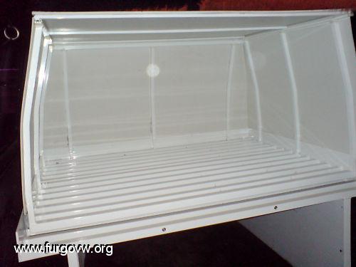

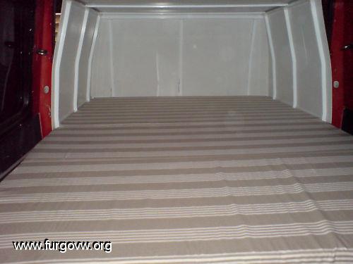

Al ampliar las fotos se ve mejor la terminacion,y no me gusta nada que se vean tanto remache .nono .nono
Semejante trabajo y esos remaches por dios que poco gusto.
Por lo menos una ventana deveria tener no............
Atxur
Totalmente de acuerdo Mitxu. Y el color tb. mejorable. Parece un isotermo de carnicero.
Pero pillada la idea...
ESERO
Y los huecos que quedan entre el cajon y la guia de la puerta trasera, y la terminación de los cuadradillos de la estructura.
Mitxu
Diciembre 27, 2013, 01:15:11 am #9324 Ultima modificación: Diciembre 27, 2013, 01:22:16 am por Mitxu
Atxur eso es, para seguir pillando ideas esta bien,
Esero
Tienes razon, que pena de trabajo con cuatro detalles mas curiosos,en cuanto a acabados y terminacion,seria un trabajo para quitarse el sombrero.
si tu tendrias que fabricar un habitaculo como este, que tipo de materiales utilizarias??
Atxur
Pero bueno... todo eso es solucionable. Lo difícil es ser el 1º en hacerlo. Creo q. nos ha pasado a tod@s: "si pudiera volver a hacerlo lo haría así..."
Ya tenemos la referencia y detectados algunos posibles fallos. Ahora, a por la versión 2.0.
ESERO
Creo que de esos ya hay unos cuantos por el hilo, el proximo en una transit.  ;D
Mitxu
Si hay muchos por el hilo,pero demasiado complicados de fabricar y muy tochos.
Mi idea de habitaculo extraible, algo sencillo de poner y quitar, que sea muy ligero,y esteticamente con formas mas redondeadas.
Creo que el mejor material para fabricar los laterales y trasera seria con fibra de vidrio .malabares alguien que domine el tema, nos podria decir pros y contras???
