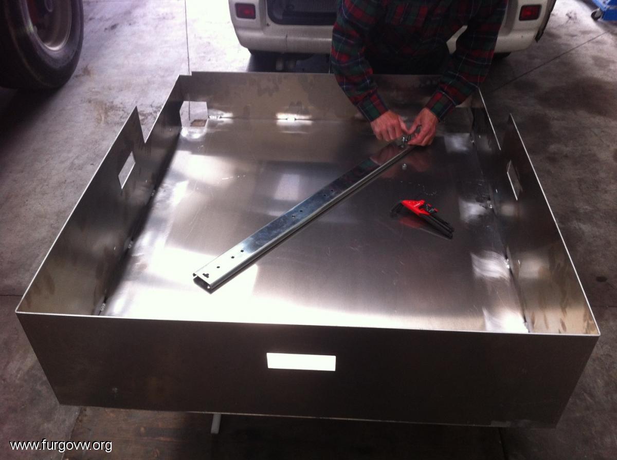

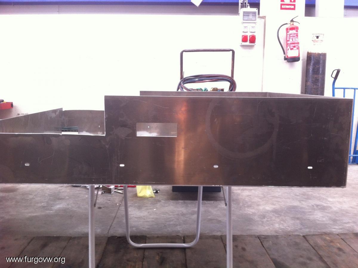

Después de haber cogido infinidad de ideas de este pedazo de hilo, os presento mi cajón extraíble. Mi idea original era hacerlo de madera, pero no hay nada como tener un aita con contactos en talleres industriales de aluminio .palmas.

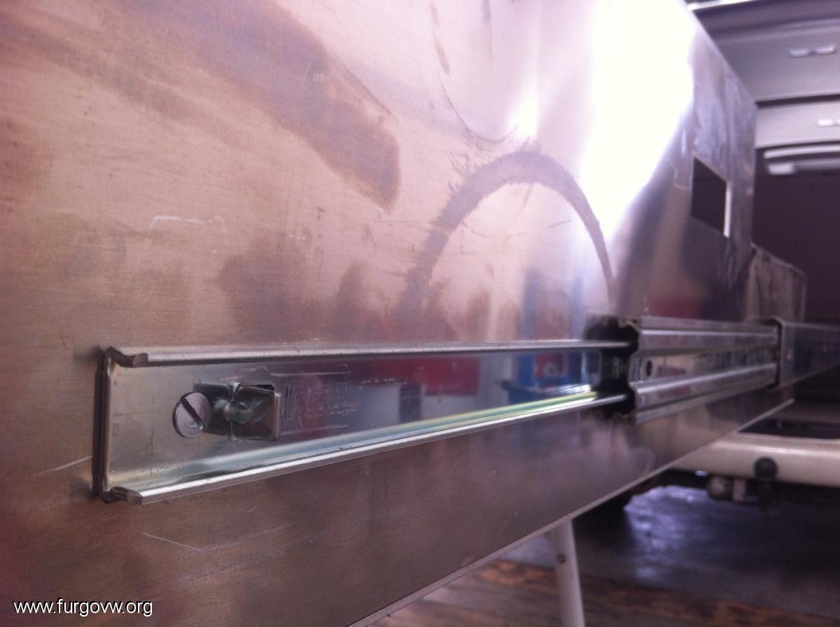

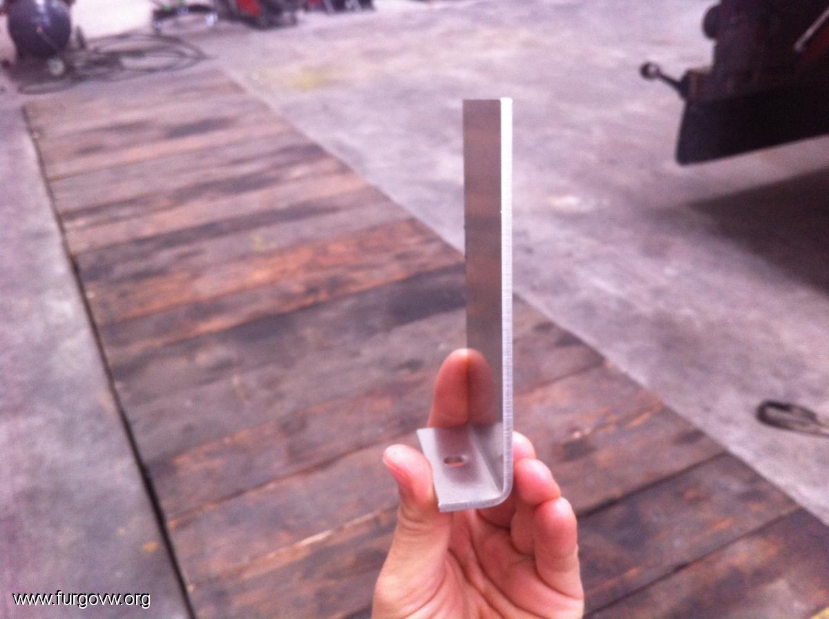

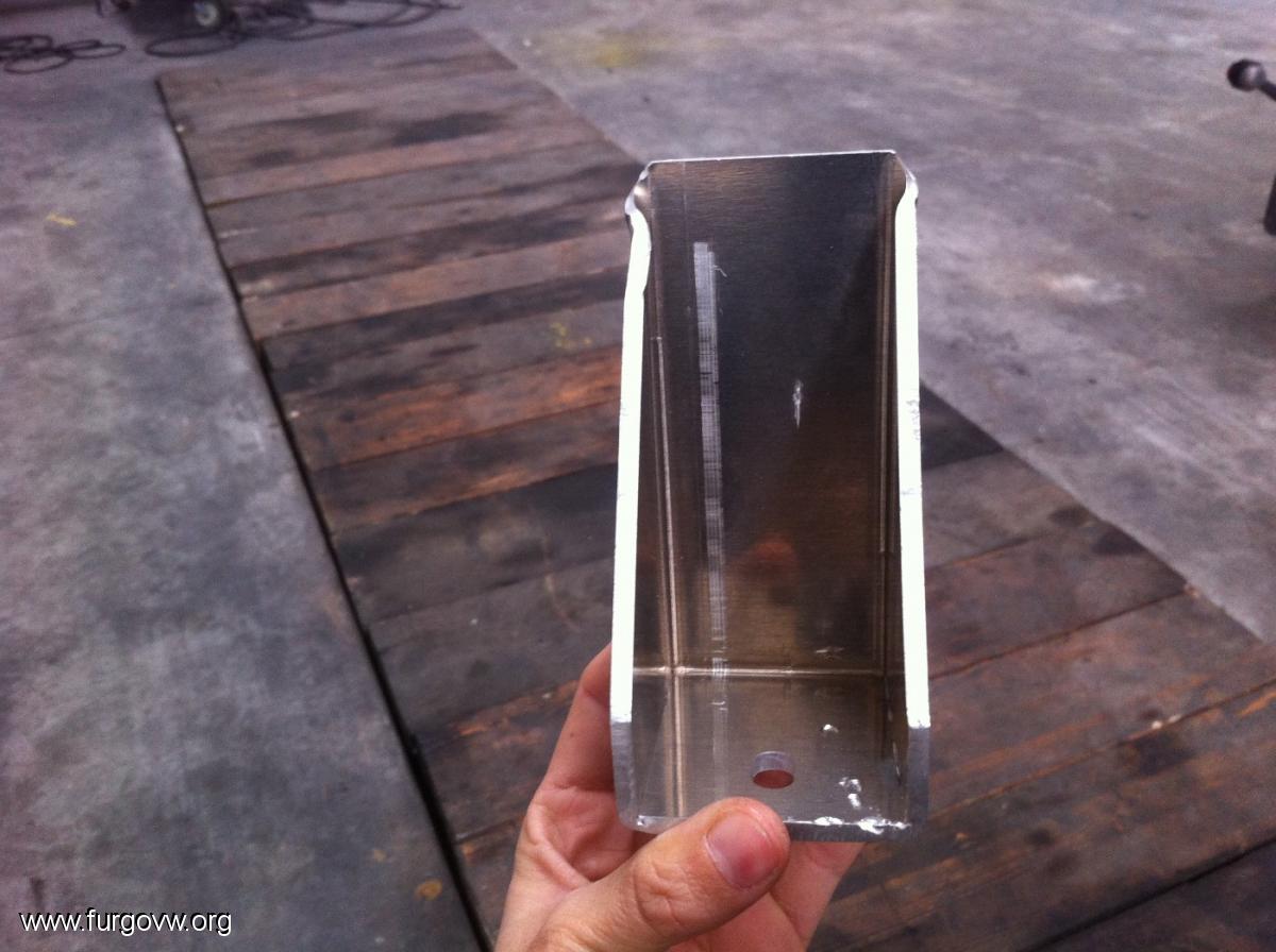

Las guías, como no, de guiastelescopicas.com. Las TitanD de 90cm. Deciros que nos tiramos un buen rato pensando el orden de los pasos a seguir hasta conseguir poner el cajón en el maletero(Atornillar las piezas a la guía, la guía al cajón...) Además como iba todo milimetrado, pues tuvimos que rectificar varias veces hasta conseguirlo. Vamos, que te tiras una mañana bien buena, y parte de la tarde.

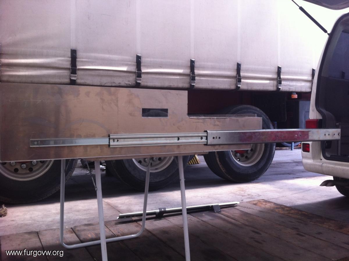

El cajón.
Perfil con los agujeros para las guías
Perfíl del otro lado con la guía puesta
Detalle de la guía

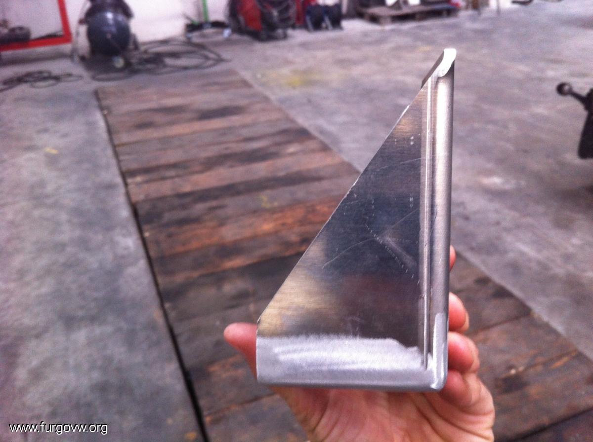

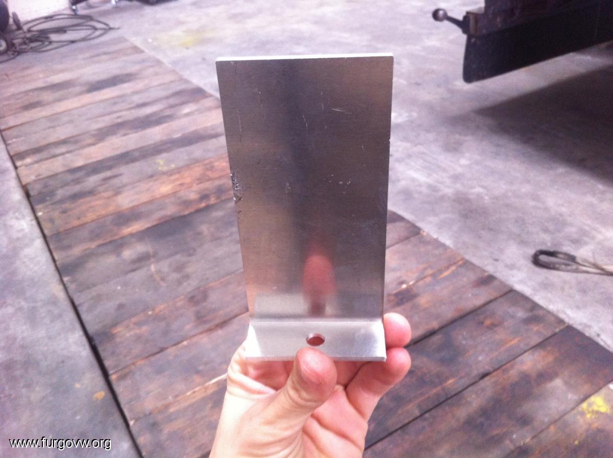

Pieza de anclaje a la furgo. Parte portón
Otra foto de la pieza. Todavía faltaba hacerle los agujeros para atornillarla a la guía
Pieza trasera. Aquí también faltaba por hacer los agujeros para la guía
Otra de la pieza trasera

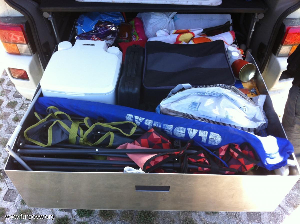

Y ya lo mas importante, el cajón trabajando
Qué os voy a decir. Esencial, imprescindible, practico a mas no poder!!
Ahora que ya ha pasado la prueba de las primeras vacaciones con exito rotundo, tengo que seguir perfeccionandolo. Básicamente ponerle unos topes para que no se cierre ni abra cuando estás aparcado en pendientes. A Mitxu le tengo que hacer yo un par de preguntas, jejejej!!
También estaba pensando en forrarlo, pero no lo tengo muy claro. ¿Qué pensáis vosotros?
Ya se que no tiene unos acabados profesionales, pero la practicidad es lo que estaba buscando con este cajón.

Pues para mí lo más facil es forrarlo con aeronflix. Veo que tu furgo es blanca, así que le daría un toque ir del mismo color; no obstante puede ser bastante guarrete, por lo que de negro sería mejor. Con paciencia sueltas todo, desmontas las guías y forras sólo el exterior, ya que el interior en mi opinión no merece la pena porque va estar cargado de cosas que continuamente estarás sacando y metiendo.
Si ya lo quieres rematar de tunear, pegas sobre el aeronflix las pegatas de los sitios que vais visitando y te queda aún mejor  ;).
En cuanto al tope...está el modo profesional estilo "Mitxu", o sino la típica cuña de madera de toda la vida estilo "cutre Angus04;D.
Por cierto, impresionante el cajón  .ereselmejor .

Hola flogo,
El grosor si no recuerdo mal es de 3mm. Al principio pensamos en hacerlo de 4mm, pero el amigo de mi aita que es el que lleva años trabajando el aluminio, nos preguntó qué tipo de cosas íbamos a meter en el maletero. Al decirle que mochilas con ropa, y cosas de camping, nos aconsejo de 3mm. Primero porque para ese peso con 3mm vas sobrado, y segundo porque si lo hubiésemos hecho de 4mm, el cajón hubiese pesado un 25% mas.
No tiene ningún refuerzo en el fondo. De momento con lo que le he metido no lo ha necesitado. De todas formas , hay un margen entre el cajón y el suelo de la furgo de unos 2cm, para librar la pieza de plástico negro que está al lado del cierre del portón y también para evitar que roce en caso de que haga mucha panza.
