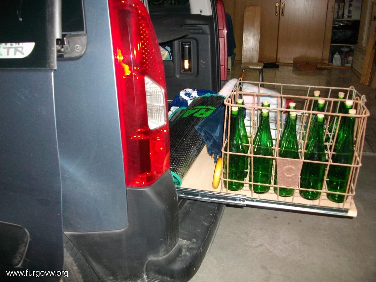

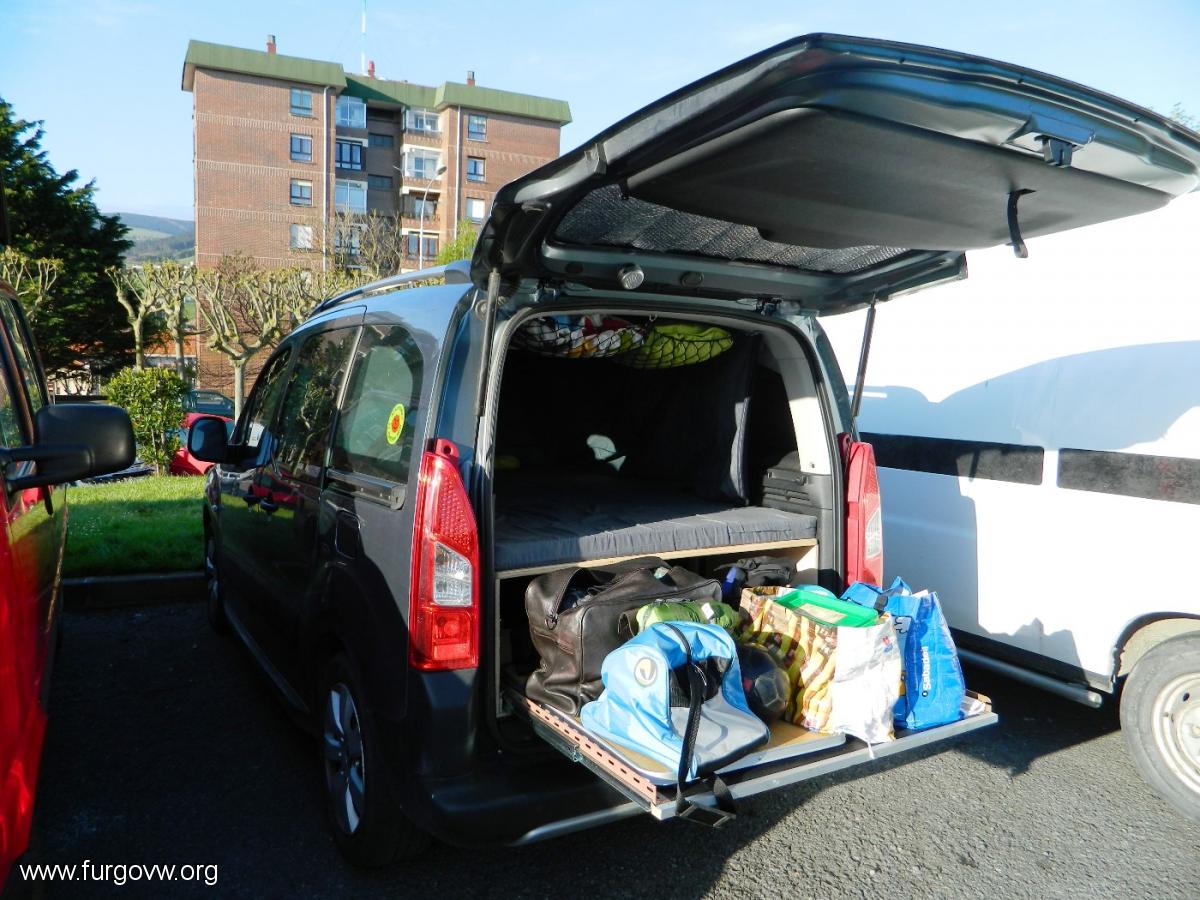

Bueno,Mitxu ya me dio pena no haber podido ir a esa micro kdd de extraíbles,ya me ha puesto al día Atxur de todo.
Aquí va una foto de mi extraíble ya en pleno funcionamiento.Estoy contentísimo.
Aquí podéis ver alguna foto del nuevo sistema de la cama de la berli.
http://www.furgovw.org/index.php?topic=236486.msg3084037#msg3084037

Petrus.... muy bien ese extraíble pero q. rata: 1 foto; una miserable foto.
Hasta q. no nos hagas un reportaje como es debido, no hay exclusividad.  .lengua2 .lengua2
Q. es broma. Pero venga con unas fotos más.

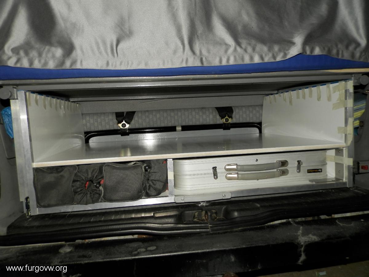

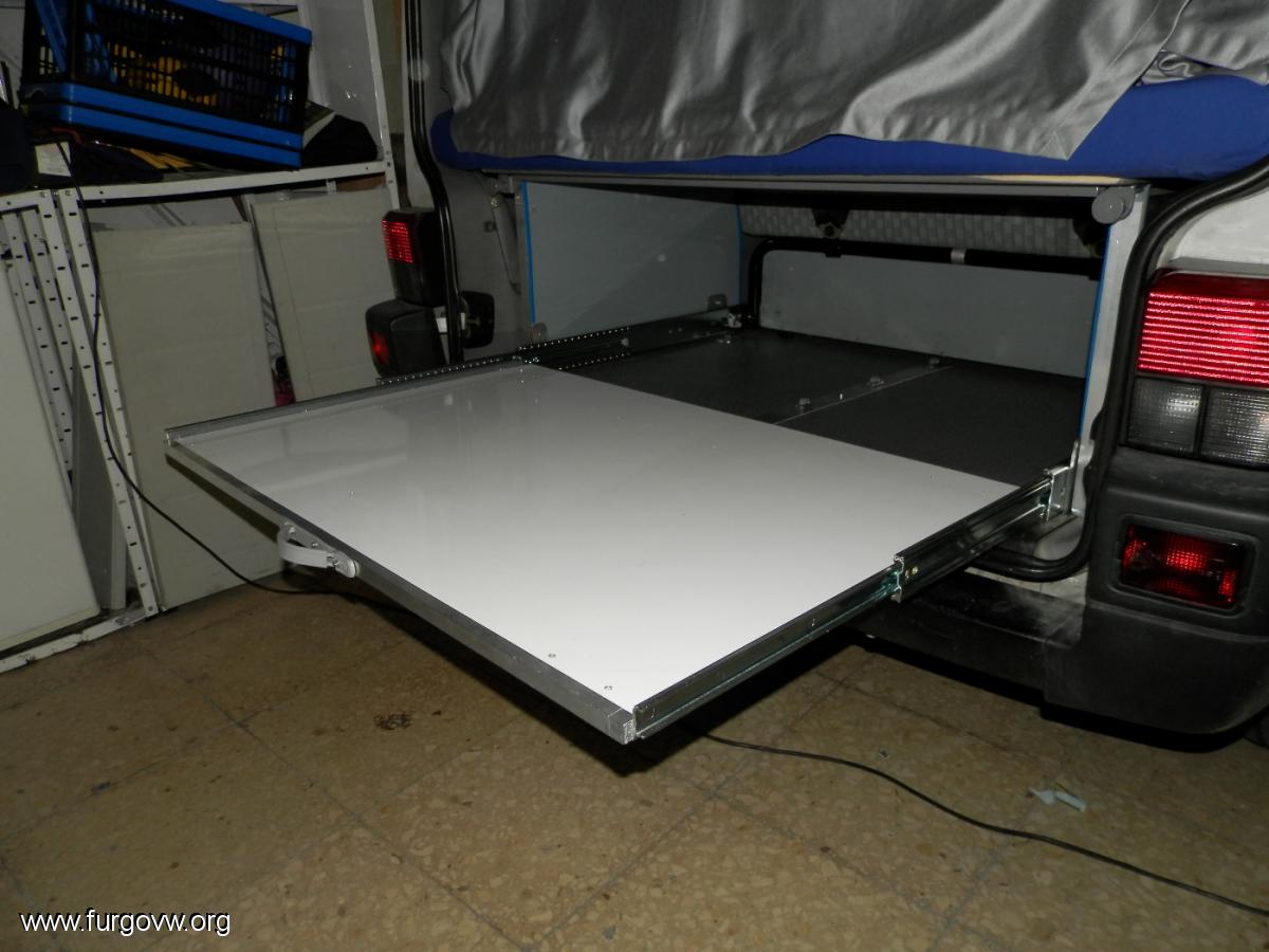

Aupa Petrus
Muy bueno ese extraible  .palmas .palmas .palmas y la nueba cama parace mas sencilla de montar .panico .panico

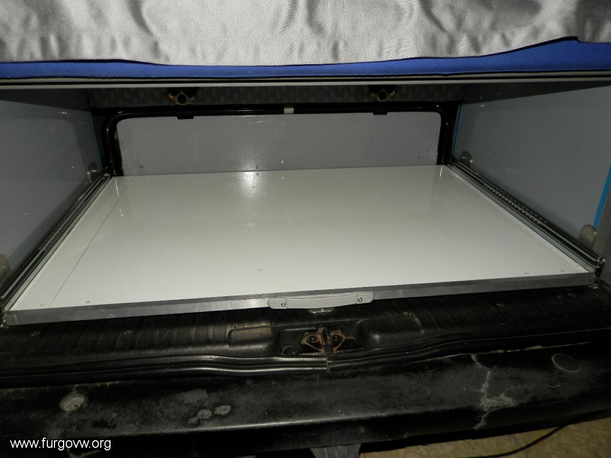

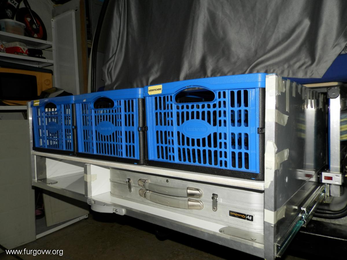

Bueno un pequeño adelanto de mi extraible prometo mas fotos de los detalles de sujeccion y del sistema modulable.
Para la bandeja aclomerado de 15mm pero panelado con chapa de 1 mm por cada cara, tambien le he puesto en los laterales perfilde aluminio en U.

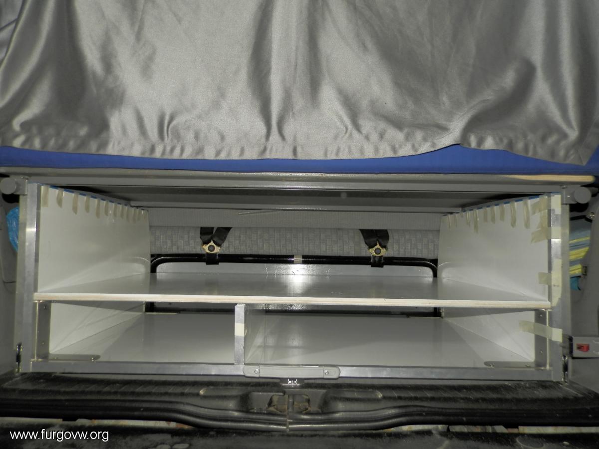

En esta foto con el sistema modular montado.
Por fin puedo sacar la mesa o las sillas sin tener que sacar el resto de cosas .panico .panico .panico .panico

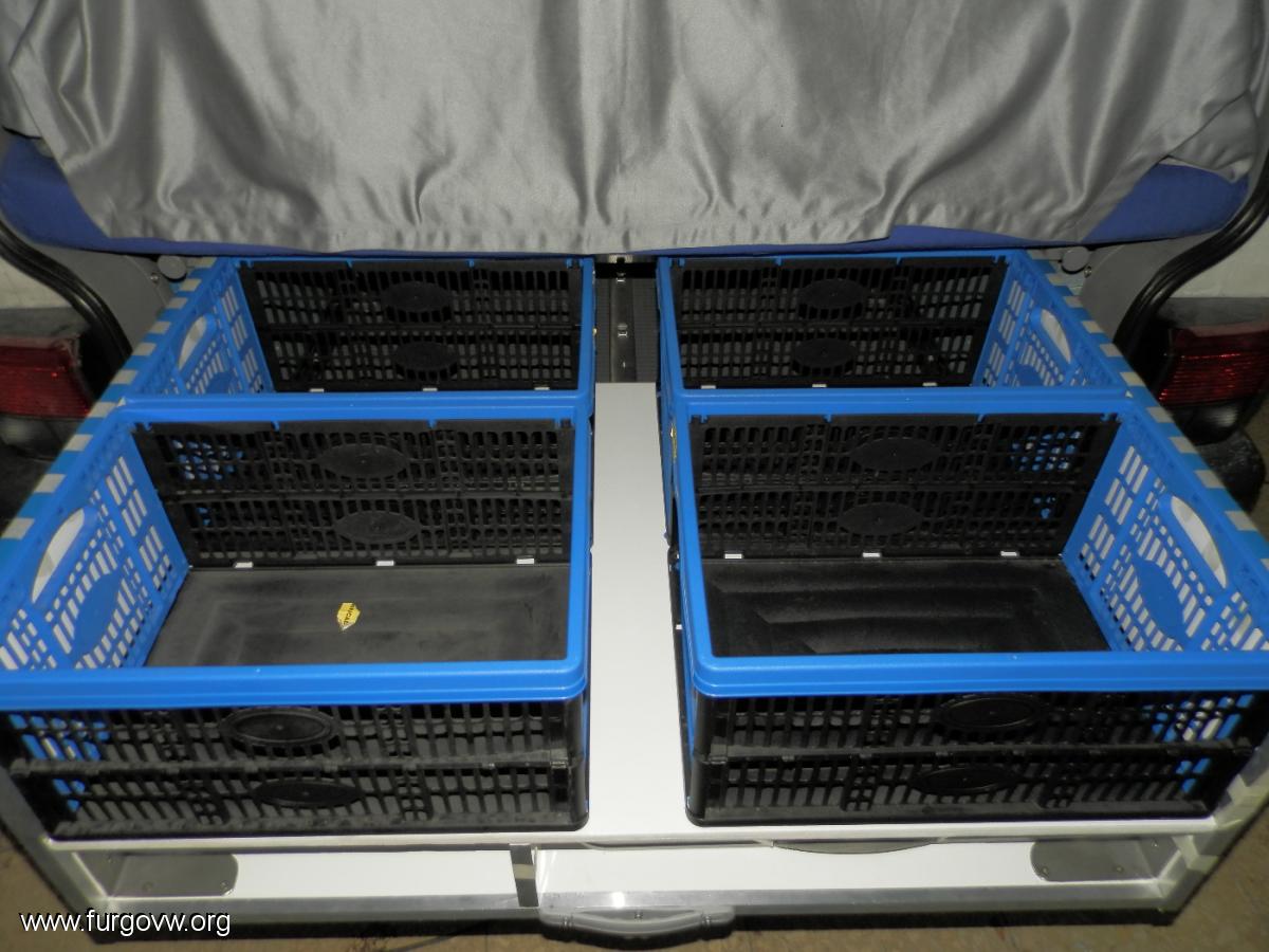

Esta pensado para poder poner cuatro cajas
Tambien sepuede poner tres cajas y nos sobra un buen hueco para cosas grandes
Me falta de rematar la puerta y algun pequeño detalle, ya os ire poniendo fotos del proceso de fabricacion
y una pequeña sorpresa para que no se arquee la bandeja inferior.

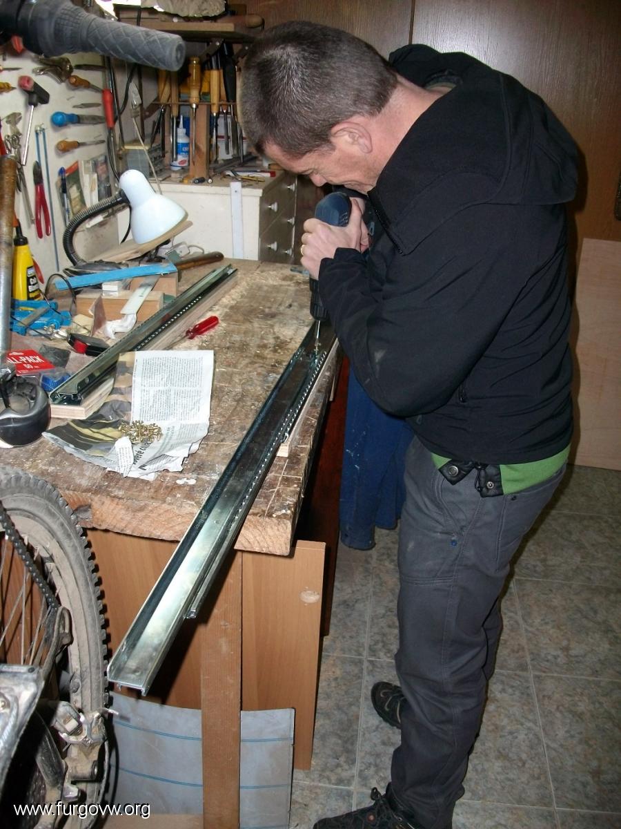

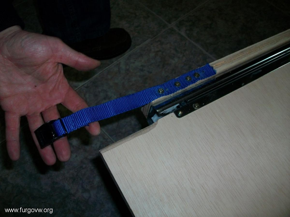

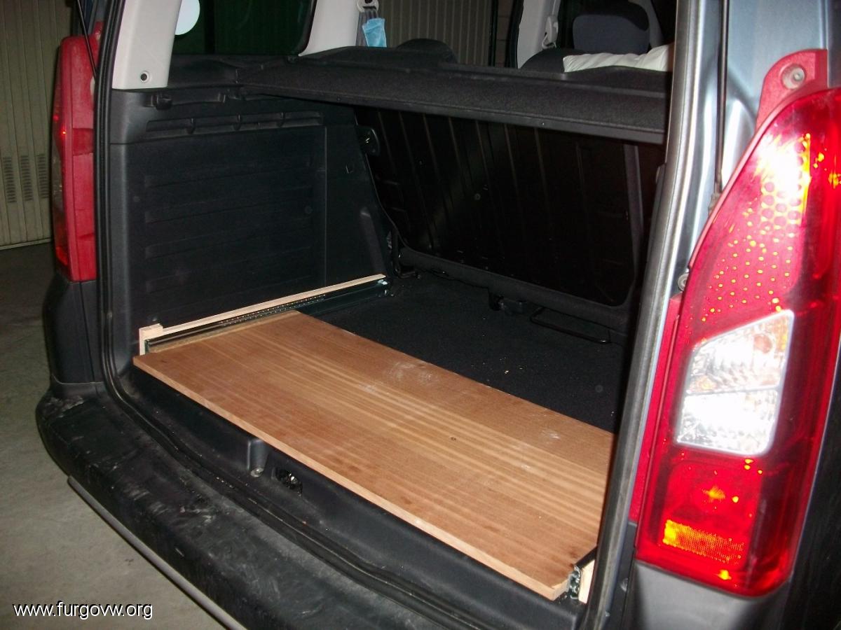

Después de ver tu extraíble el mío parece de juguete.Si bien son las fotos de las pruebas que hicimos,puede que a alguien le sirva el sistema,al final lo cambiamos totalmente,ya que lo integramos en el arcón de la cama.
Atxur el ingeniero jefe en plena acción.
Pruebas con maderas de retales.

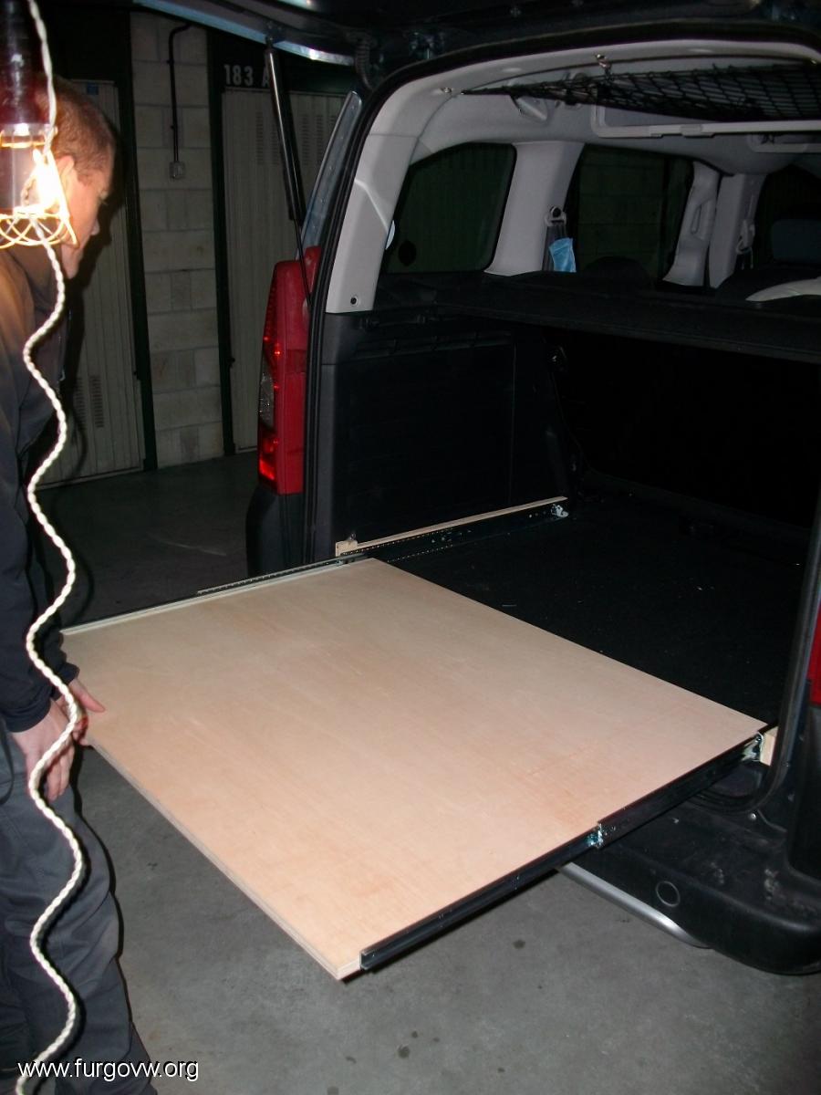

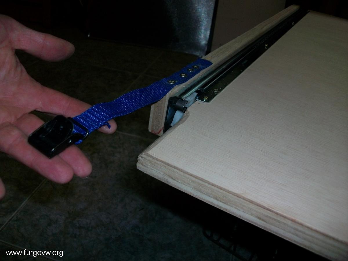

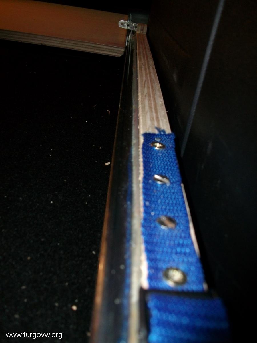

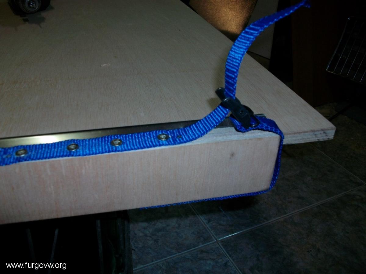

sistema que habíamos pensado para sujetar el extraible a las argollas que lleva el maletero,pero era poco consistente.
La idea era que no fuese fijo,que se pudiera quitar y poner rápidamente.

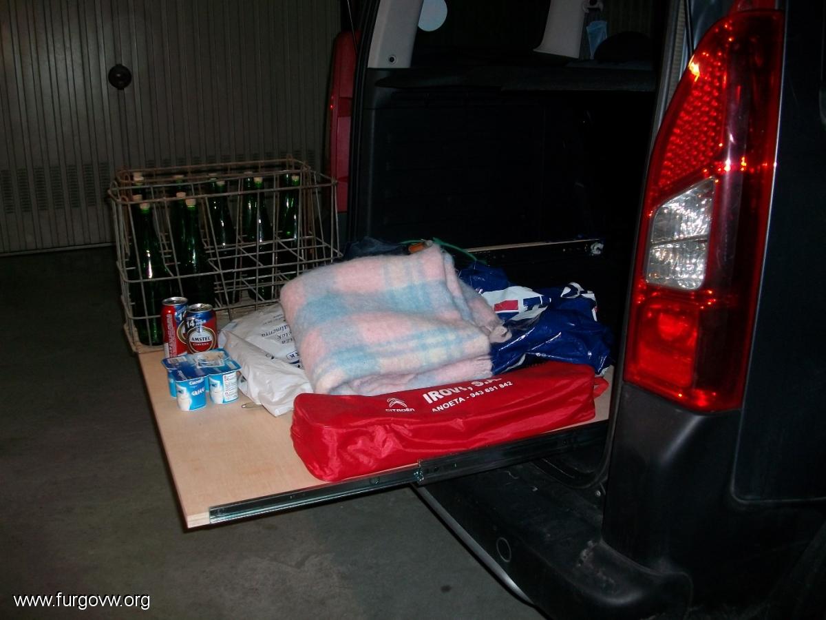

Asi quedaba.

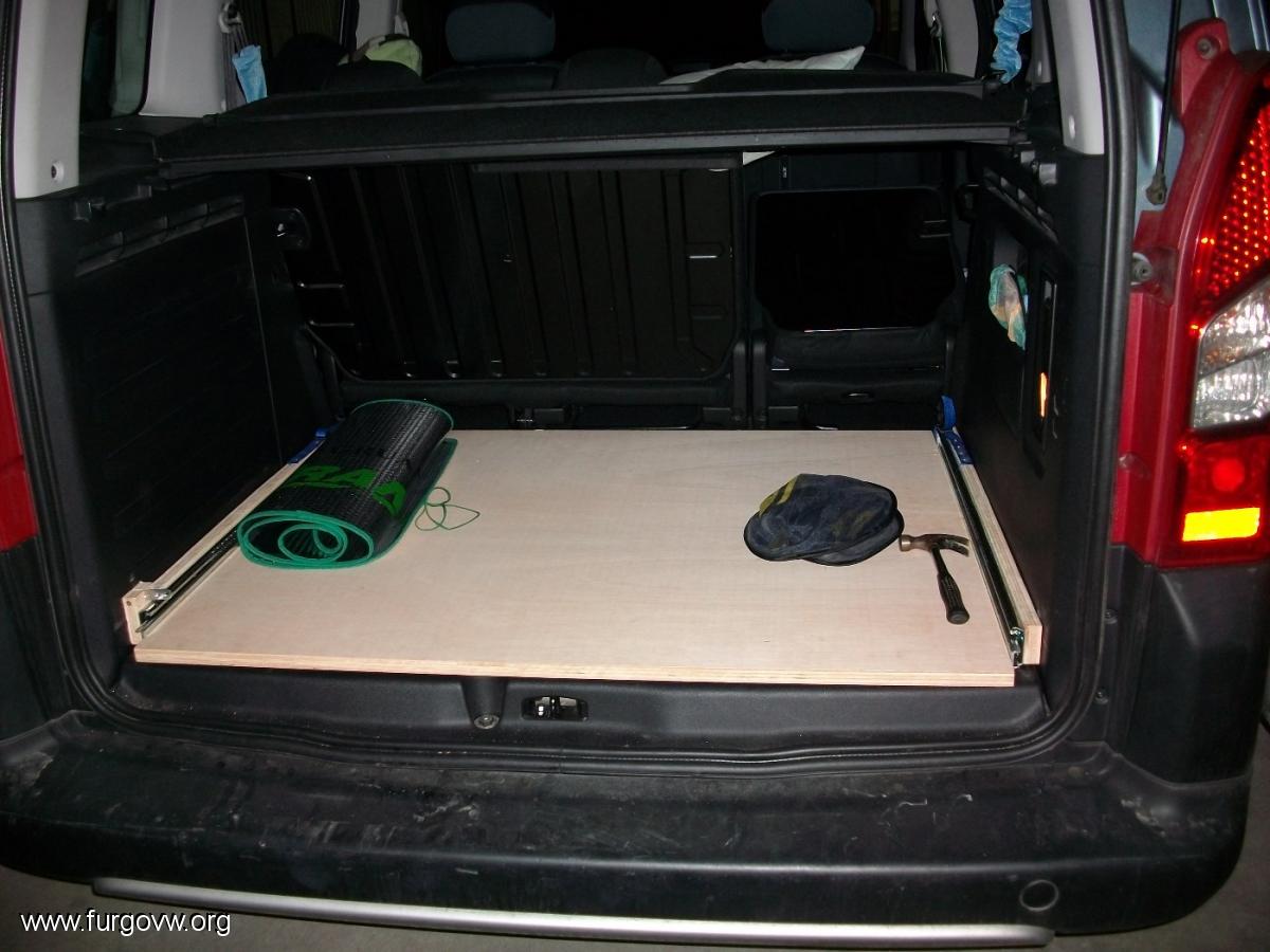

Ya en funcionamiento,aunque como ya he dicho lo cambiamos totalmente.

Mitxu, tu extraible me parece increible, me has dado muchas ideas, de verlo anteriormente,yo no voy a usar guias telescopicas, y creo que ya se lo que vas a usar para que no se arquee la bandeja por el peso. Si es lo que pienso, yo pondre 4 unidades... espero tus avances.... suerte y al toro...
Mitxu
Polutxo
Creo que has dado en el clavo ,lo unico que yo las he puesto en una disposicion diferente a lo visto por aki.
Mañana mas fotos.
