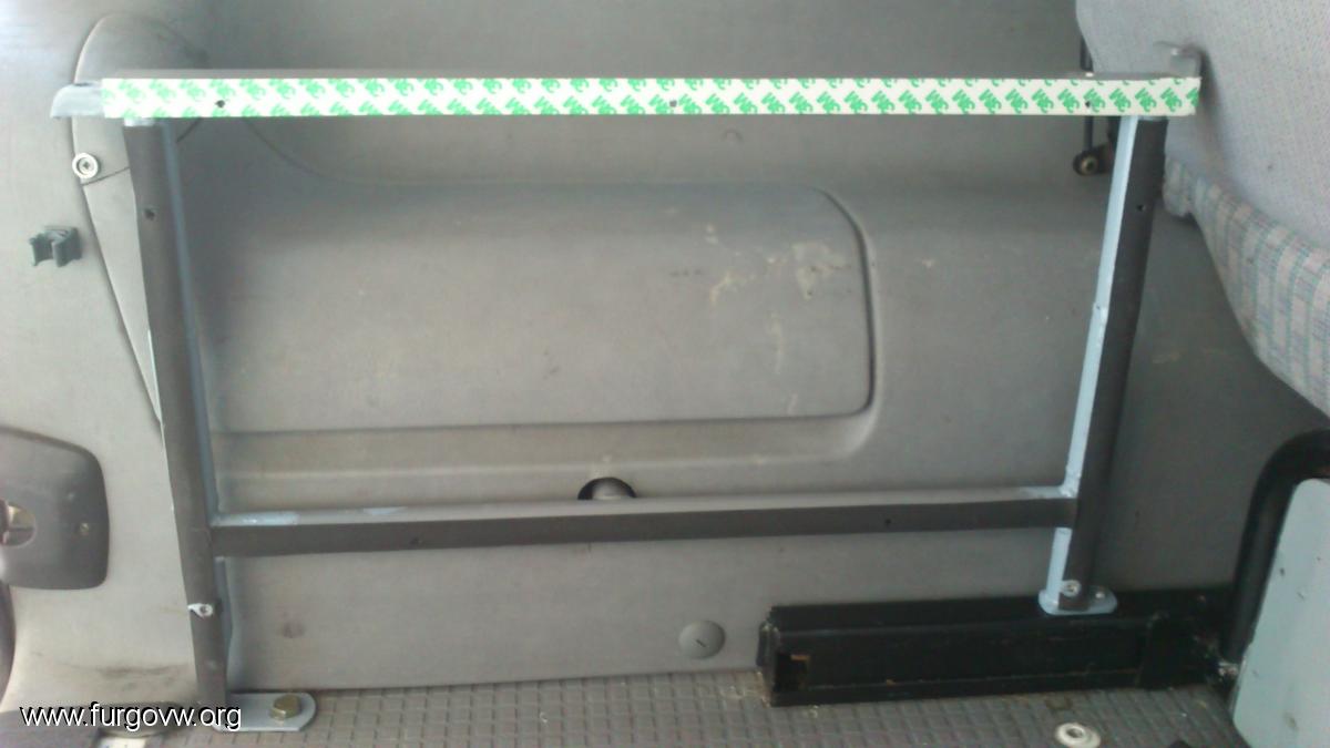

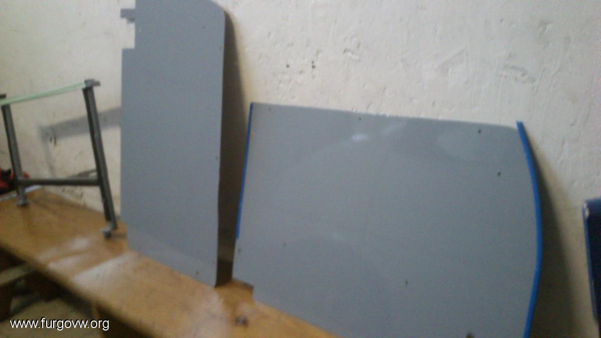

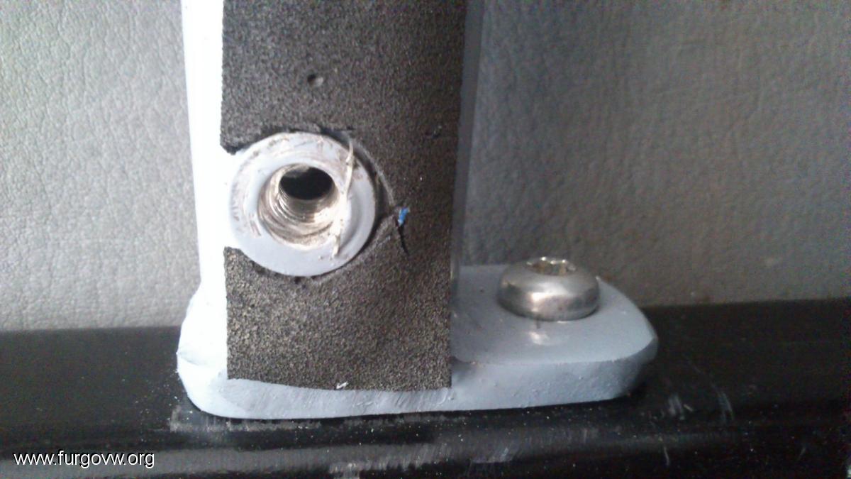

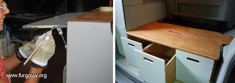

Pensaba adelantar bastante el trabajo esta semana, pero he preferido terminar con el tema de la modificacion del multiflex, me quedaban varias cosas pendientes, pintar la extructura del multiflex, poner cinta dos caras y gomaespuma para evitar vibraciones pintar las chapas, terminar los soportes y roscarlos en la guia del asiento ...... .malabares
tema pintura
extructura multiflex con cinta dos caras y goma espuma
soporte del multiplex modificado

sin prisa pero sin pausa,lo que importa es el resultado final ;D

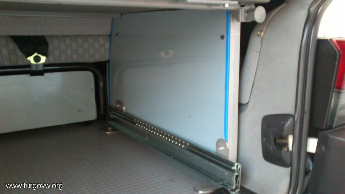

Chicos,chicas,por fin tengo el extraíble montado,falta pulir algunos detalles,pero ya esta.
Os pongo un avance del trabajo.
Ahora,a empezar con la nueva version de la cama.

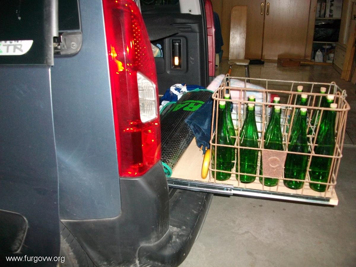

simil de extraible
algien conoce a los de ququq??
http://youtu.be/-6HQiaXrAIo
jb500... Conocerlos no porque creo q. son alemanes. Pero ya hemos puesto en alguna página fotos desentrañando algunos de los secretos de ésta preparación.

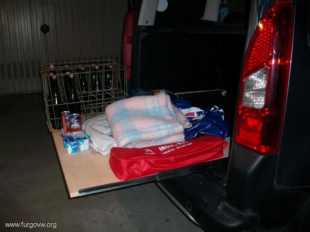

Enano  kaga prisas a ki tienes el extraible .lengua2

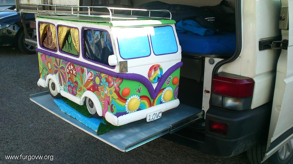

Y para la prueba de peso...............furgoneta encima del extraible
