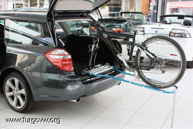

Me has pillado ojeando esto http://www.google.es/search?q=portabicis&hl=es&tbo=d&source=lnms&tbm=isch&sa=X&ei=aV8dUb2rGNO6hAfeooHwCA&ved=0CAcQ_AUoAQ&biw=1024&bih=643#hl=es&tbo=d&tbm=isch&sa=1&q=portabicis+interior&oq=portabicis+in&gs_l=img.1.0.0l2j0i24l3.61516.73936.0.80568.11.7.4.0.0.0.202.785.4j2j1.7.0...0.0...1c.1.3.img.4Iu2V28MKWI&bav=on.2,or.r_gc.r_pw.r_qf.&bvm=bv.42452523,d.d2k&fp=496d684941745729&biw=1024&bih=643&imgrc=1VVCQ0dJ6SA4fM%3A%3BSV6GjomhwJSH5M%3Bhttp%253A%252F%252Fwww.fabbrisrl.com%252Fimages%252Ftestate%252Fbici_professional_int.jpg%3Bhttp%253A%252F%252Fwww.fabbrisrl.com%252Fes%252Fbici_professional_int.asp%253Fpproduct%253D1%3B690%3B372

For... Q. tal esto?
http://www.youtube.com/v/1wtsxRak8G4

FOR
Cita de: Atxur en Febrero 14, 2013, 23:49:27 pm
Poder puedo en cualquier momento Esero;). Es por seguir un orden porque ya con 7200 fotos q. he puesto se me hace la picha un lío.
For... Q. tal esto?
Ostras que bueno, sin tocar el maletero para anclar nada  .palmas

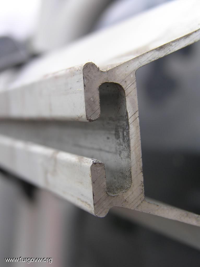

Bienvenido Quimo.quimo.

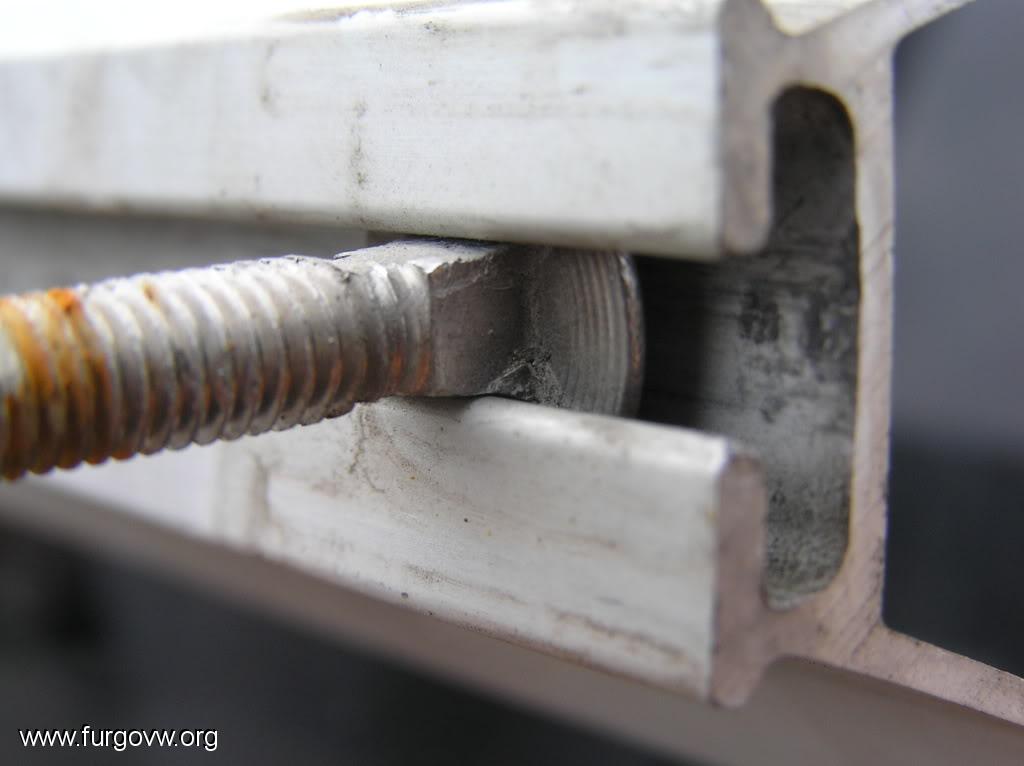

Veo q. tienes el tema muy estudiado y cuidado. Para las fijaciones, lo mejor es q. aproveches los railes.
Como es un tema q. sale con cierta frecuencia (por privado ya me lo han preguntado como una docena de veces) intento ilustrarlo.
Sería algo así:
La parte de la rosca anclaría un perfil en L.
¿Cómo lo ves Quimo.quimo?

Que tengo que utilizar los railes creo que es lo mejor ya que he hecho una plantilla en carton para saber por donde van.
Había pensado en agujerear la caja i pasar los tornillos y dentro del cajón pober una pletina para que se distribuya la fuerza del tornillo de la guia. Otra cosa es que tiene que ser de fácil desmonte, para evitar problemas con la ITV.

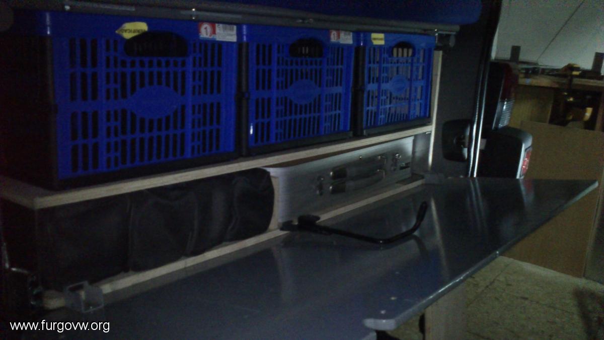

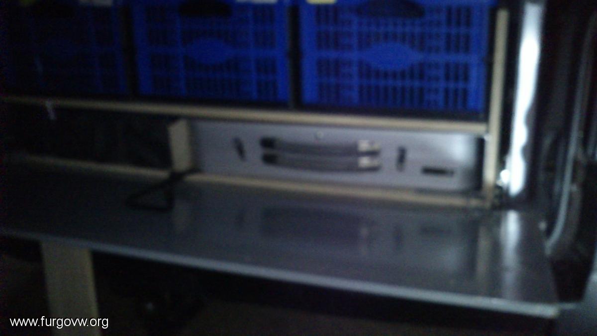

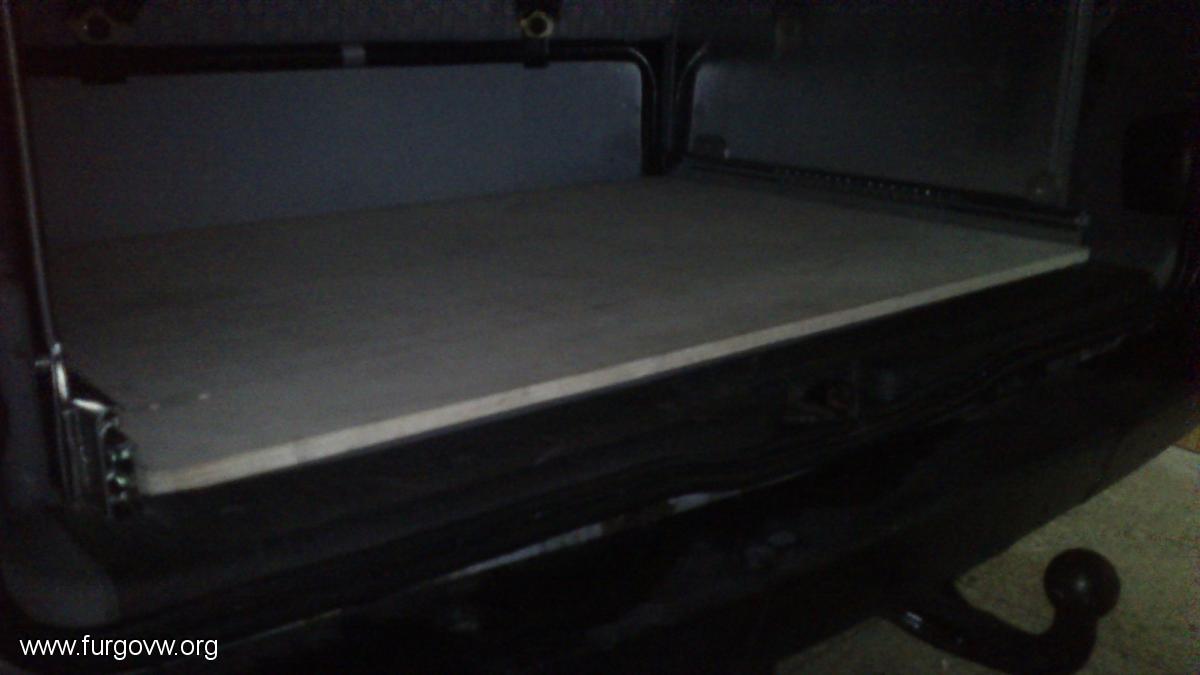

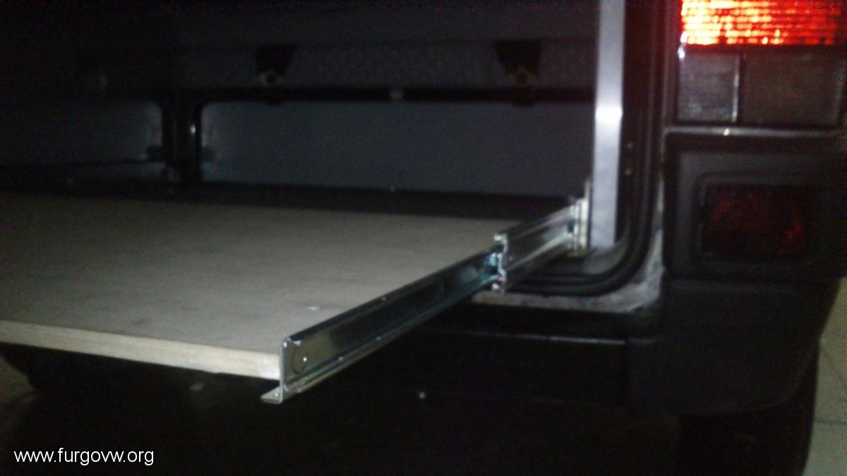

Bueno ya tengo totalmente definido como va a ser el extraible...................... y modulable  .malabares
las medidas para hacer los cajones ya tengo las definitivas , esta semana ire a por maderas y algo de material vario.
el sistema de bloqueo tambien lo tengo claro como va ser.,
el cajon del extraible va ser de dos pisos, parte baja para mesa y sillas de camping, la parte superior para accesorios varios
de momento solo esta presentado para tomar medidas esta foto es para hacerse una idea
Como ya tengo todas las medidas definidas y como va ser el cajon la puerta, los sistemas de bloqueo etc......
espero esta semana poder avanzar bastante
vivaro no me olvido de ti te debo unas fotos y  comentarios
un saludo

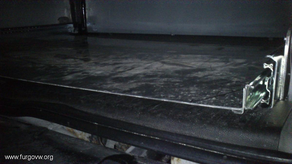

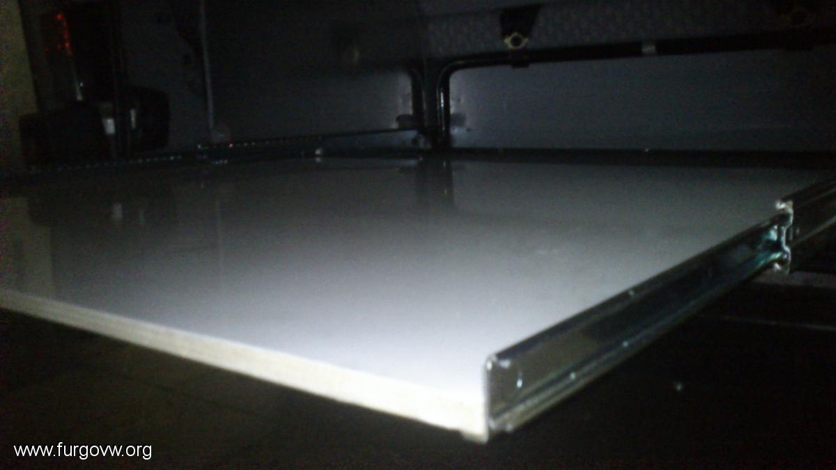

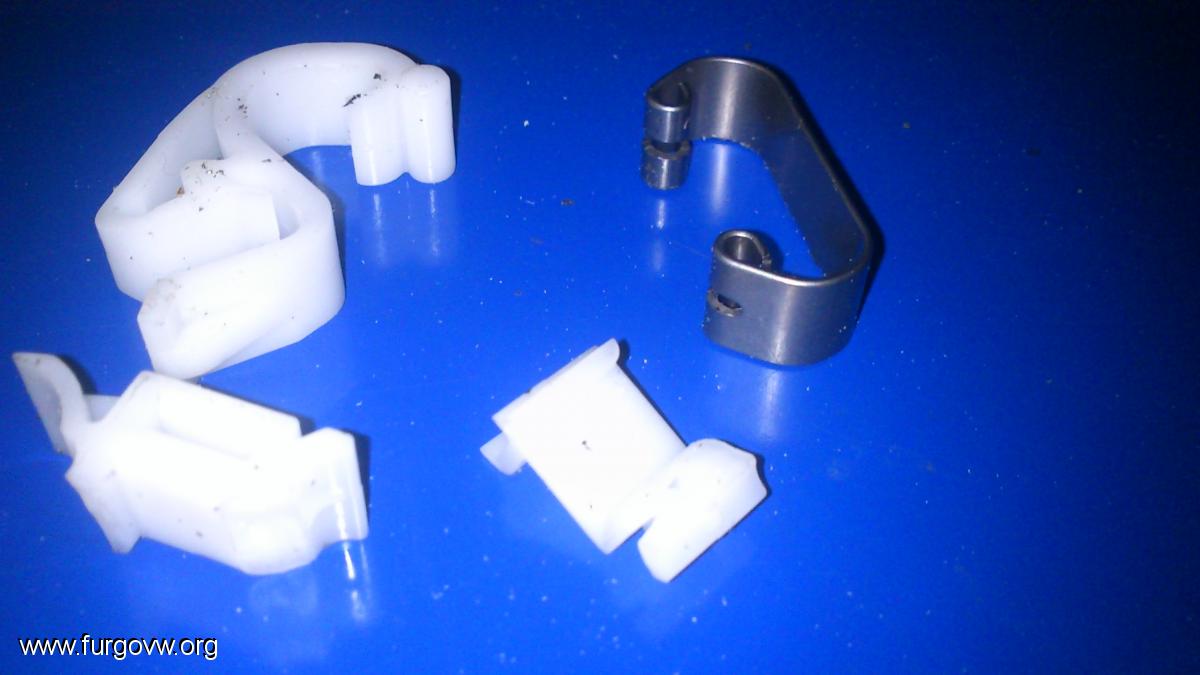

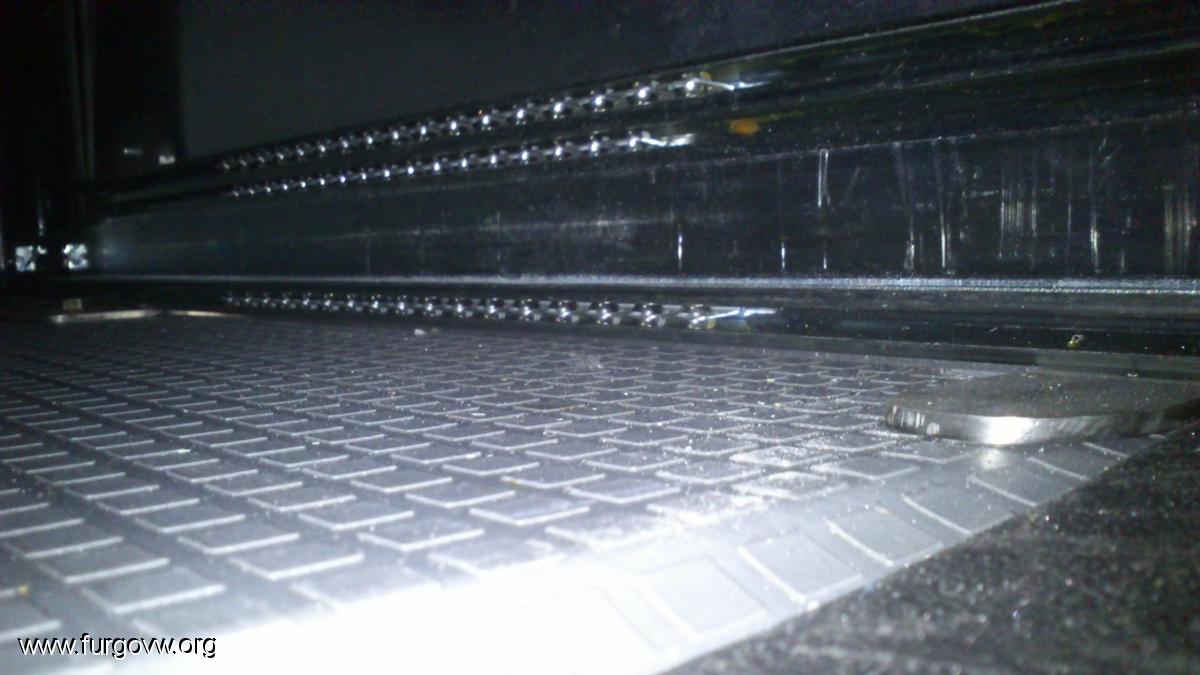

el tipo de guias que voy a utlizar, con pletina en ele para que el cajon valla apollado y no suspendido
haciendo pruebas de como quedaria la base del cajon con chapa

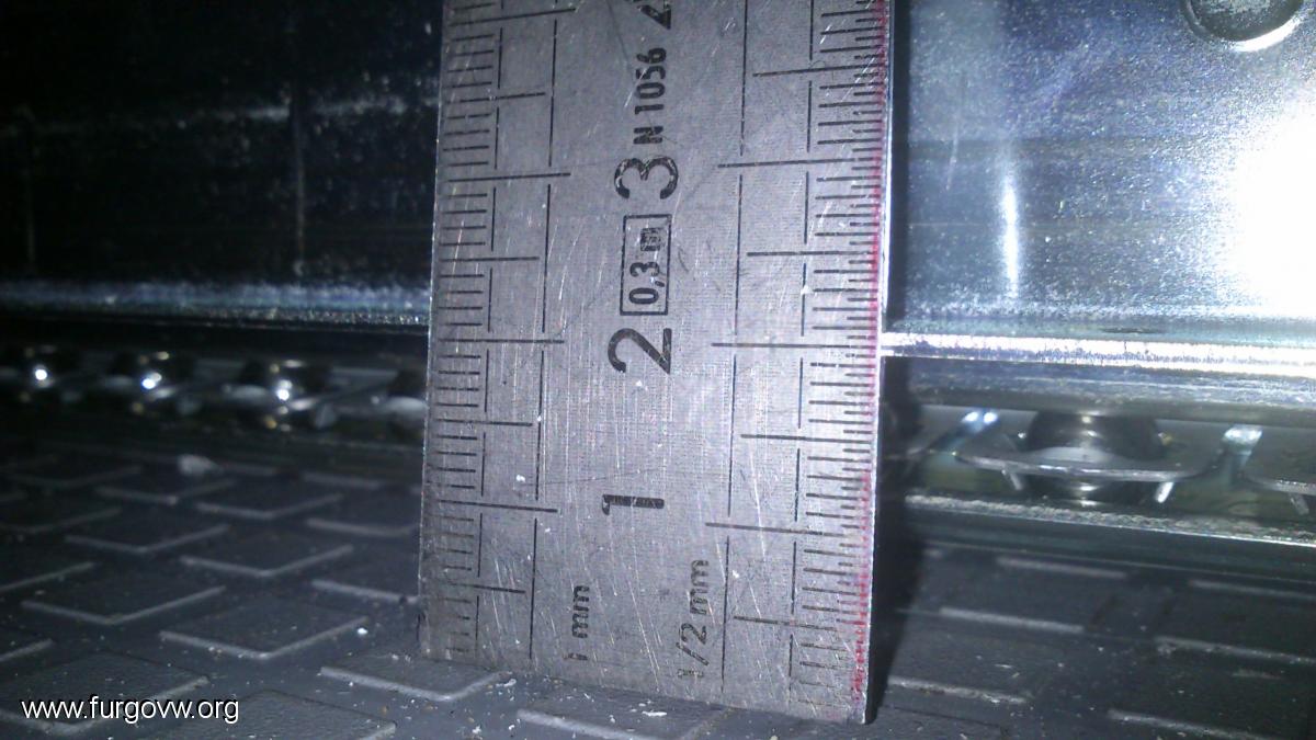

pero al final voy  a utilizar aglomerado de 15mm. pero chapeada por las dos caras con chapa de aluminio de 0.9mm. por cada cara.

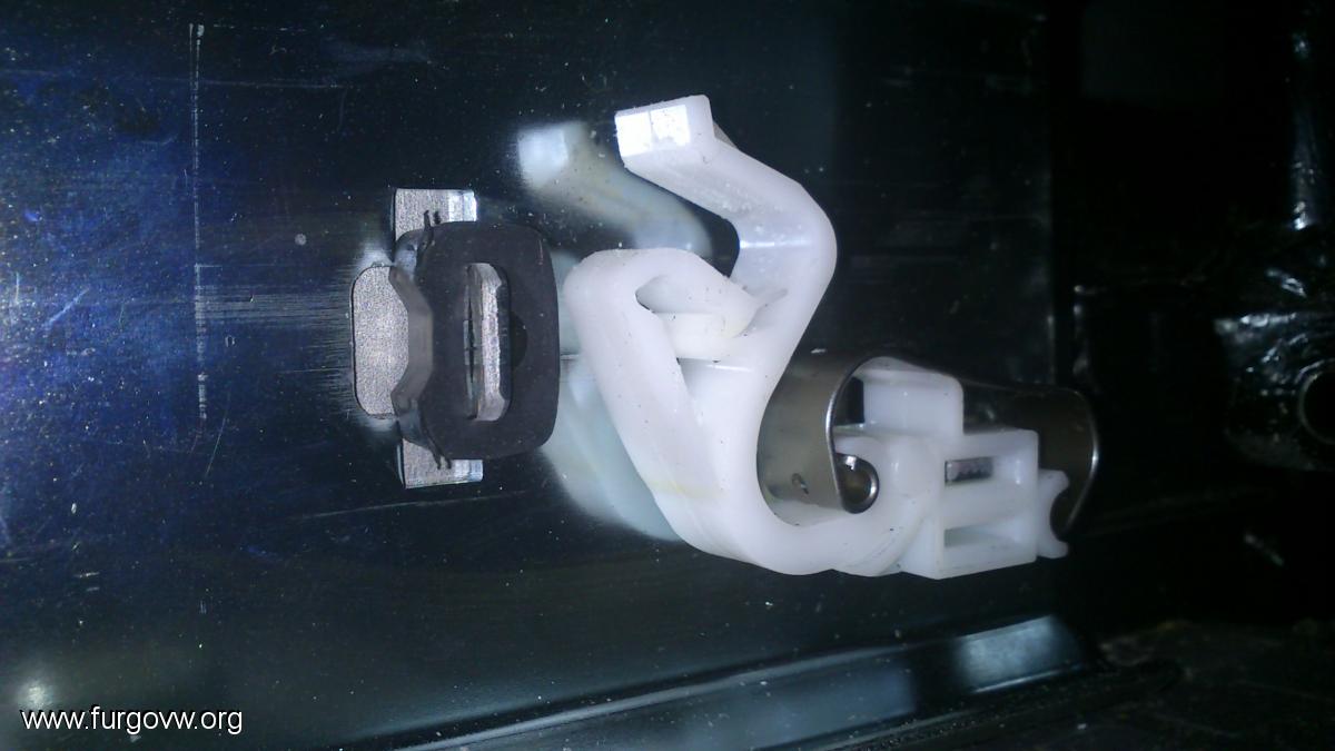

la altura  entre el suelo y la base del cajon es de 20mm. para poder meter el sistema de bloque y un sistema para que no se abonbe la base del cajon
sistema de bloqueo que viene en las guias
El mismo sistema echo añicos al meterse un tornillo en la guia .........................
