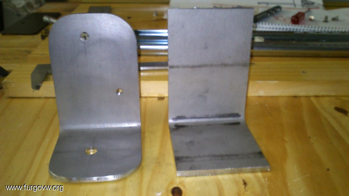

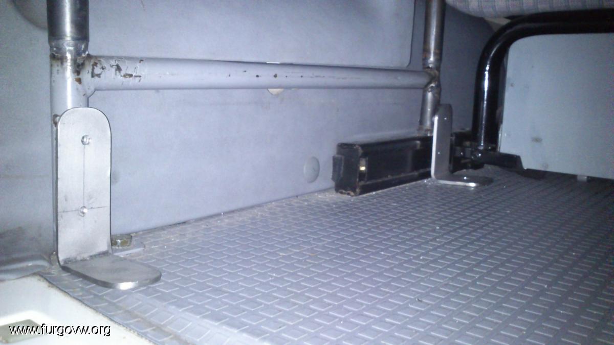

Se refiere a los tensores que soportan la estructura a los anclajes de la furgo que parece que son necesario quitarlos para sacar los extraibles y quiere dos porque uno es para equipaje y otro para nevera y útiles de cocina, igual una cocina extraible pretende hacer, ya nos lo explicara mejor. ;D
Mitxu
ME gusta  .palmas .palmas un trabajo muy bien resuelto, lo unico que cambiaria son los amarres de la extrutura no me parecen adecuados para sujetar todo el conjunto, date cuenta que cuando lo tengas todo terminado y cargado a tope cojera mucho peso, los anclajes ala furgo son muy inportantes para la seguridad.
No podrias aprobechar los anclajes de los asientos y los anclajes de carga???
Por lo demas chapo.
Mitxu
Febrero 03, 2013, 23:16:09 pm #8192 Ultima modificación: Febrero 03, 2013, 23:27:46 pm por Mitxu

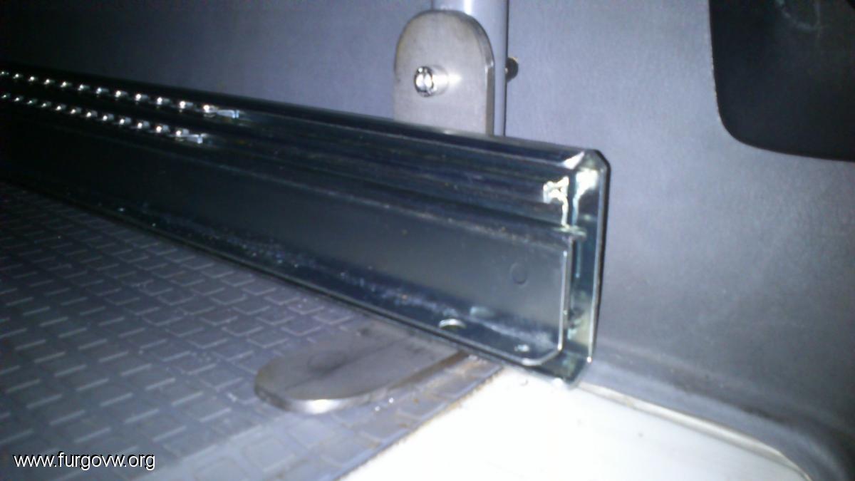

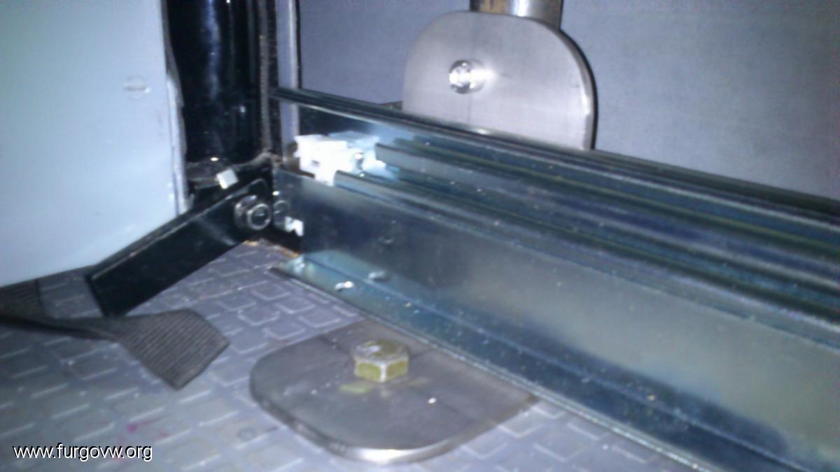

No hemos avanzado mucho pero ya tengo terminados los soportes de guias y las amarres a la furgo

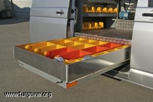

Y las guias extraibles, con esos tornillos no pierdes en altura?
Haber como solucionas lo de los bloqueos... que veo que en el fondo de la guia las tuyas tienen diferente ese plastico blanco que sujeta cuando se recoge supongo. Ya nos contaras que yo por lo menos estoy expectante como siempre!

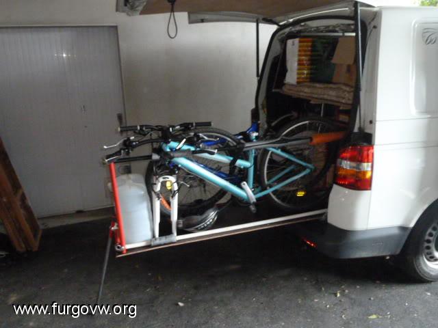

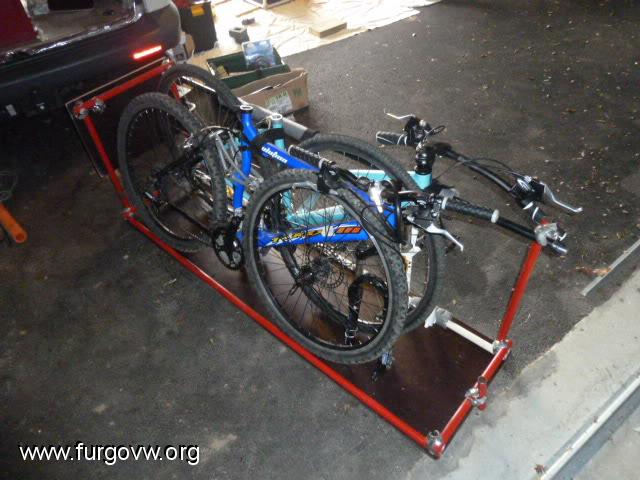

Estas bicis parecen de juguete..... para meter la mia debajo de la cama, me estoy volviendo  .loco2
Mitxu
For veo que la única posibilidad seria con un extraíble,
con las bicis tumbadas con las ruedas quitadas y el manillar girado
No se si me explico....

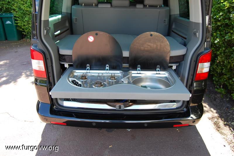

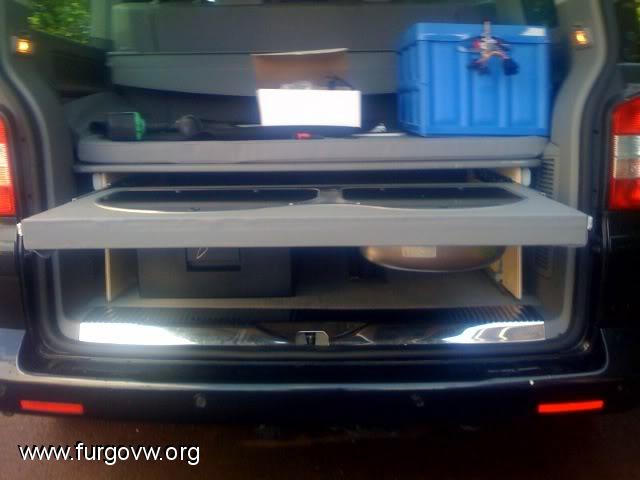

Cita de: Atxur en Febrero 05, 2013, 13:51:36 pm

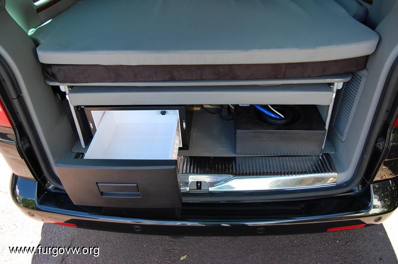

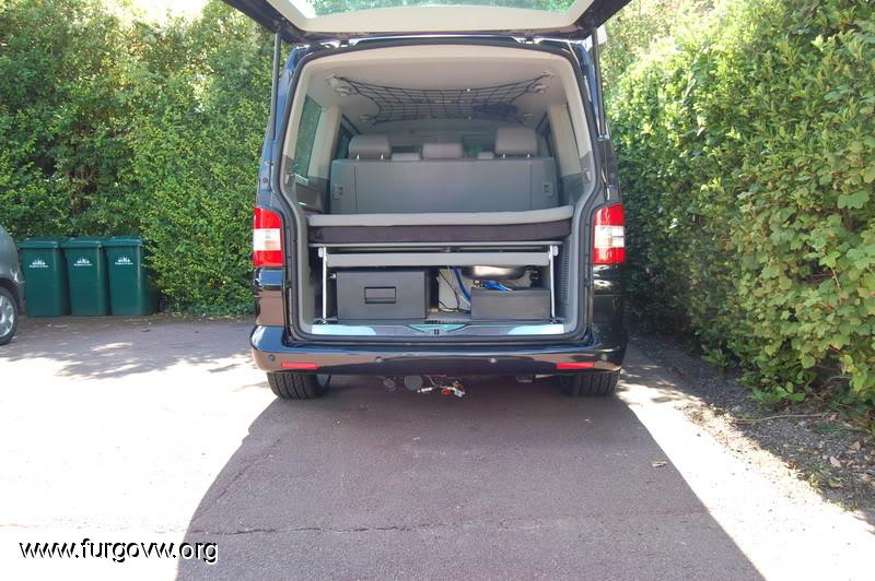

Buenas Atxur, fotos de lateral de esta T5 no tendras ¿no?, ¿es multivan de serie?  tienes mas info de el hueco de la rueda de repuesto... gracias por todo tu curro
Atxur
Febrero 05, 2013, 18:50:12 pm #8203 Ultima modificación: Febrero 05, 2013, 18:54:26 pm por Atxur
Polutxo... esto es todo lo q. he podido conseguir:
http://s98.beta.photobucket.com/user/frenno/library/T5%20multivan
http://www.forum-auto.com/tuning/showcar/sujet381084-23135.htm
http://www.vwt4forum.co.uk/showthread.php?t=24859&page=2
