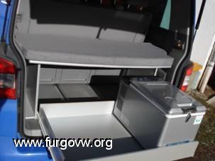

En lugar del clásico maletero extraíble:

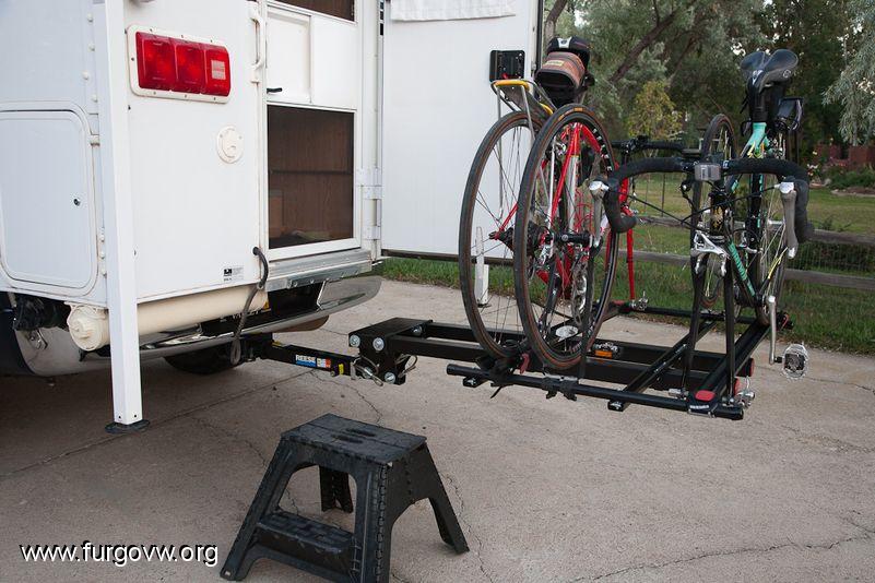

Esta es la solución de enano para su familia numerosa:

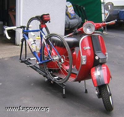

Y Petrus, q. ha integrado todos los sitemas q. han aparecido por aquí en uno solo:

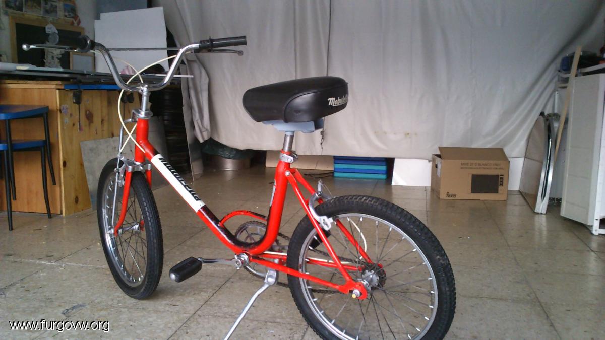

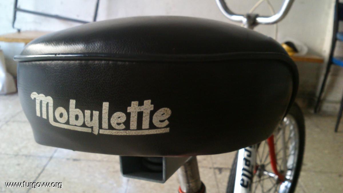

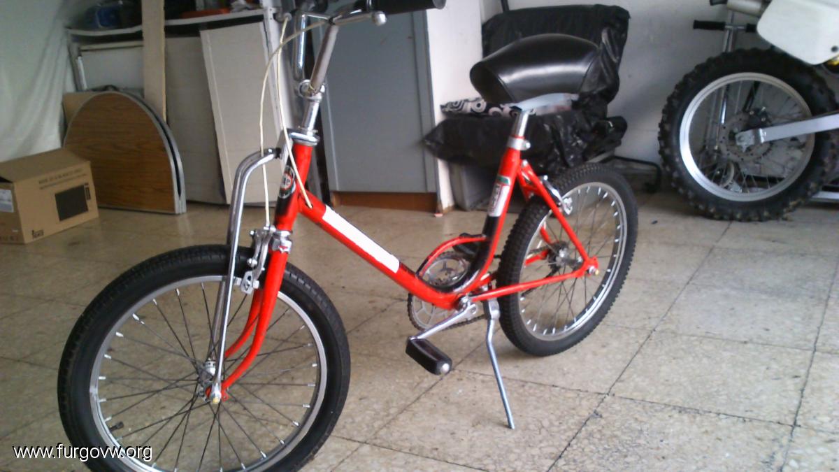

Buenas ya que estamos liados con portabicis y demas, presento en sociedad mi nueba bici...... año 1970

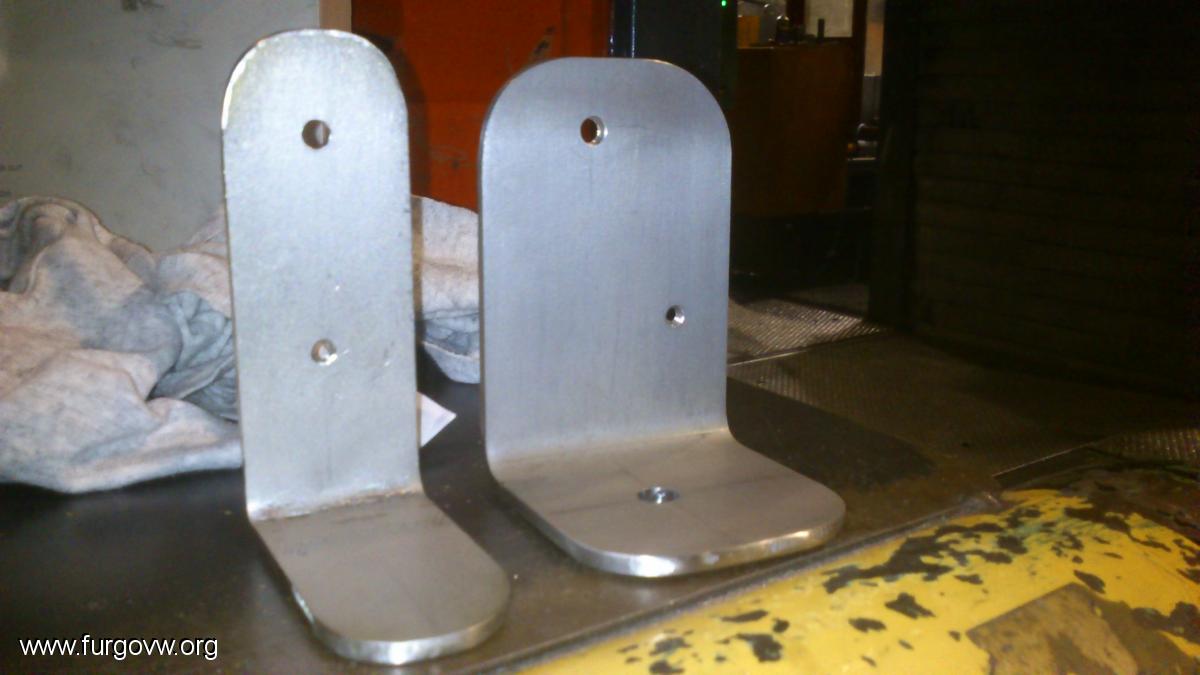

Esta semana no tenemos mucho tiempo libre, de momento lo unico nuebo que tenemos son los soportes para las guia en acero inox.
Mitxu
Enero 31, 2013, 02:11:39 am #8164 Ultima modificación: Enero 31, 2013, 02:20:06 am por Mitxu
Estos son los soportes de guias,estan echos totalmente artesanales desde el plegado hasta las roscas el soporte mas ancho es para la parte trasera de la guia y el estrecho para la parte delantera.
Estan echos en acero inox dios que material mas jodido para trabajar es duro de cojones.

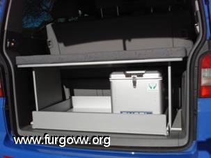

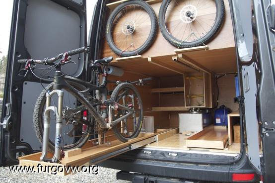

A ver esos expertos en extraibles tengo una pregunta facil .confuso2 .confuso2
Tengo este tipo de guias http://www.guiastelescopicas.com/detailModelo.php?modl=91
mi intencion es en vez de ponerlas en los laterales ponerlas en el suelo y sobre ellas colocar una bandeja extraible.
se pueden poner asi este tipo de guias???

jb500
Cita de: mvian en Enero 31, 2013, 17:15:43 pm
muchas gracias
creo que alguno del foro las ha puesto planas y no acaban de funcionar bien, estan diseñadas para trabajar en los laterales

Aupa mvian. Totalmente de aucerdo con lo q. te comenta jb500.
Pero con esa bestialidad de guías (228 kg.) aunque en horizontal responda al 25%, siguen siendo 57 kg.. Pero yo creo q. algo más aguantaría.
Pero ojo... lo q. te comentamos no es ciencia. Te hablamos desde nuestra experiencia.
