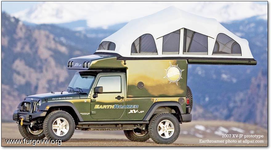

No es lo q. buscas pero de la única foto q. me acuerdo es de esta (Jeep Earth Roamer):

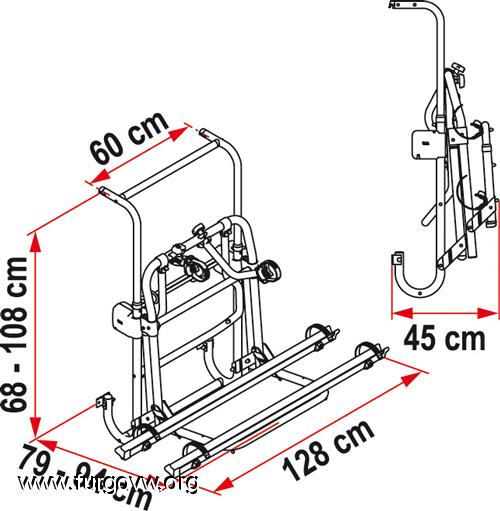

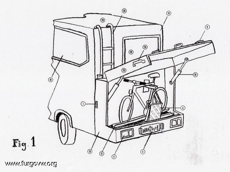

Portabicis extraíble, lateralizable, abatible, plegable... ¿Qué nos falta?  ¿Descendible?
¿Que no?
Ya veréis:
Este 1º por 500 €

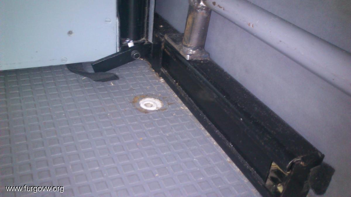

Enero 23, 2013, 22:51:29 pm #8123 Ultima modificación: Enero 24, 2013, 09:26:56 am por ENANO

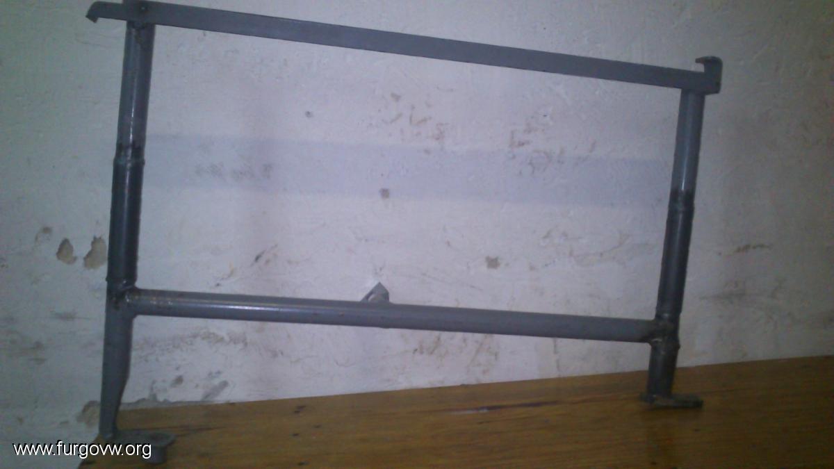

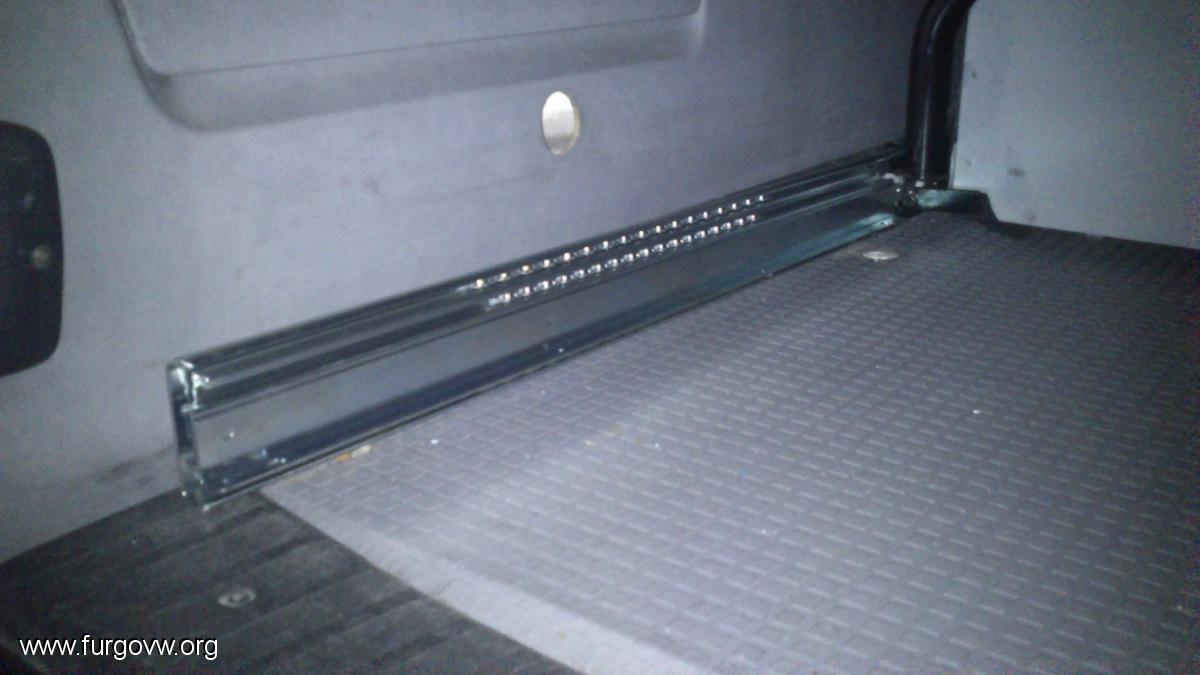

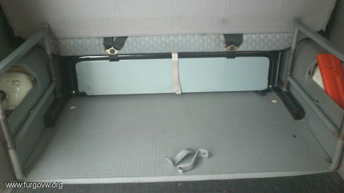

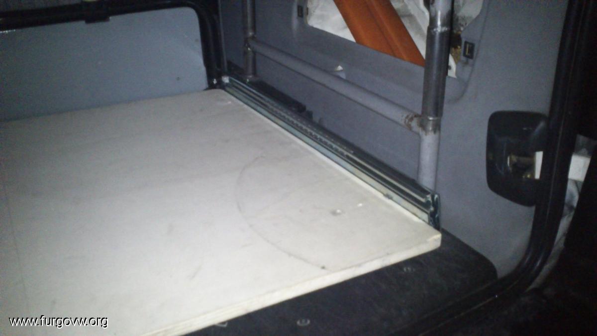

Bueno empezamos con el extaible,primer paso modificar un anclaje de cada barra del multiplex
Con esta modificacion conseguimos 13 cm. De anchura,
Modificacion altura multiplex ahora tiene 41,5 cm.
Espacio disponible

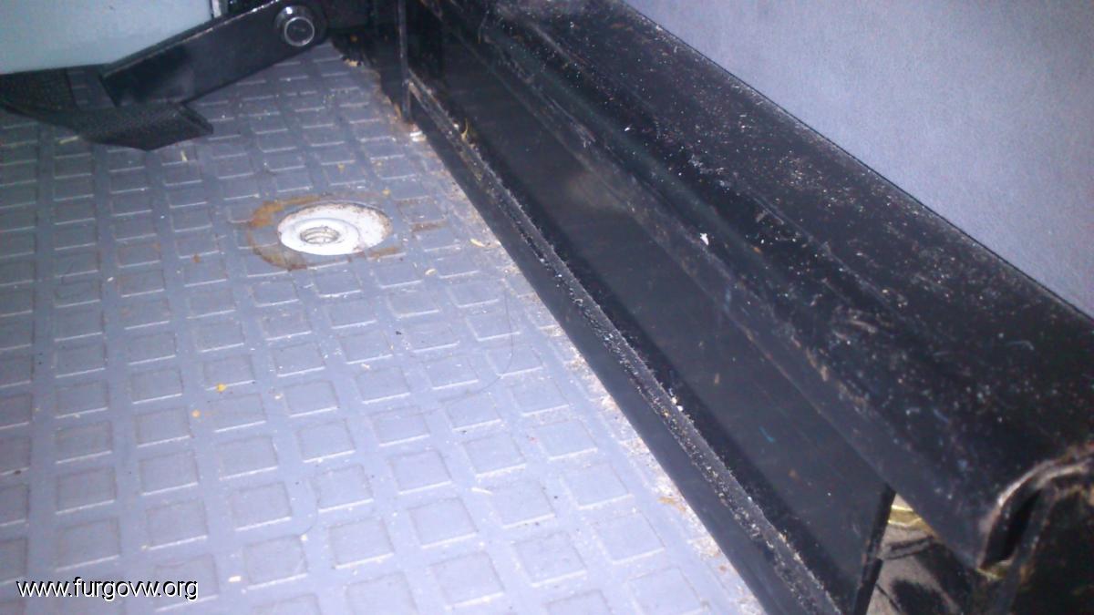

siguiente reto como amarrar las guias de momento tomando medidas
Esto es todo de momento,

Mitxu... Enhorabuena por el espacio totalmente libre q. has conseguido para currante el extraíble.
En cuanto a lo del motor, he estado repasando las fotos q. me decías de la T4 con habitáculo extraíble pero no consigo intuir ningún motor.
Una opción q. se me ocurre desde mi ignorancia sería la siguiente. El motor podría ir alojado en uno de los huecos q. tienes en los laterales del maletero (herramientas, triángulo) y movería el cajón mediante un engranaje.
El cajón, en uno de los laterales llevaría una "cremallera" q. accionada por el eje/engranaje del motor.
Sin saber nada, el problema q. se me ocurre es q. los motores suelen trabajar a muchas revoluciones. Habría q. desmultiplicar la velocidad para q. la rotación q. llegue al eje/engranaje sea lenta. Menudo  .ladrillos
