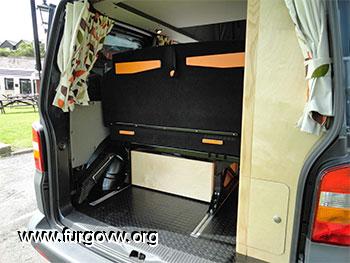

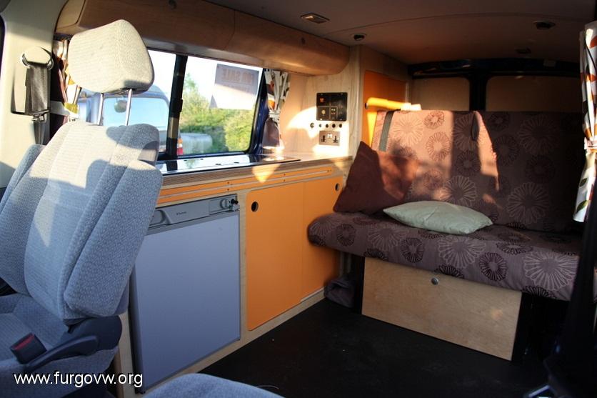

Cita de: ENANO en Noviembre 16, 2012, 15:02:31 pm
pues me gusta creo k has aprovechado al máximo el espacio, perooo  forraras el lateral del asiento ??  el resto de los muebles son tuyos ??  si forras el asiento el tamaño de la tapa del cajón quizás barie......  y no le hagas caso a todos esos vente para Bilbao k la crisis esta llegando ahora.........  .meparto
.palmas .palmas
El equipamiento claro que es mío.. estoy terminando esta T5 sí  ;D
En el hueco izquierdo va la nevera y debajo tiene un hueco para meter algunas cosas de poco uso.. por eso no cierro ese espacio.
En el lado derecho, el de la corredera, sí tapo esos hierros sí...
Al resto.... es que ya lo tengo cortado y todo así que va como en las fotos  :roll:

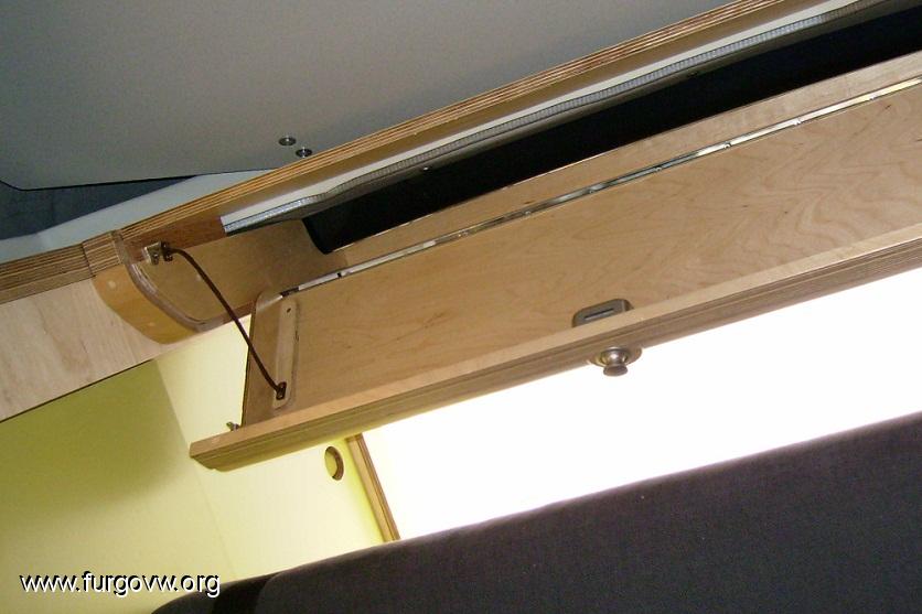

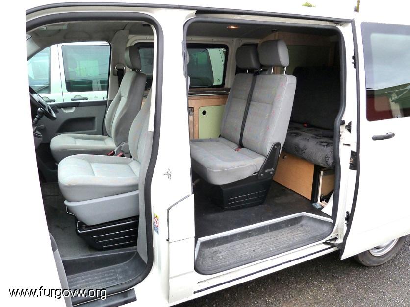

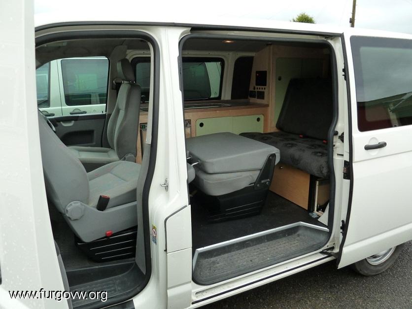

Atxur

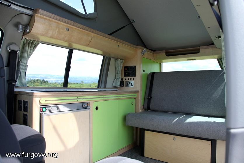

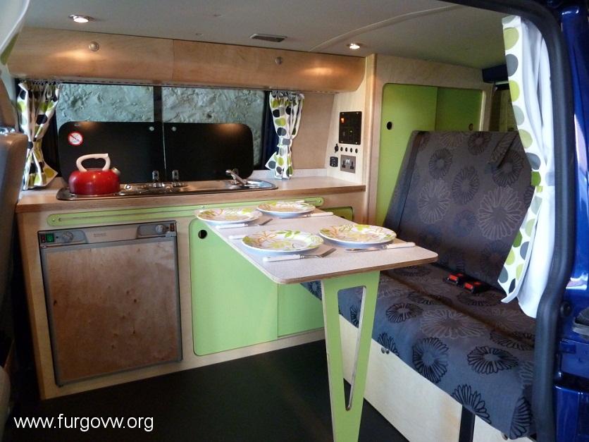

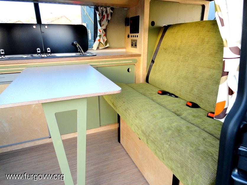

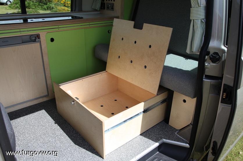

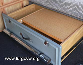

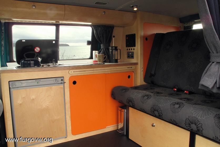

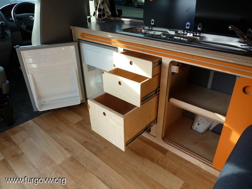

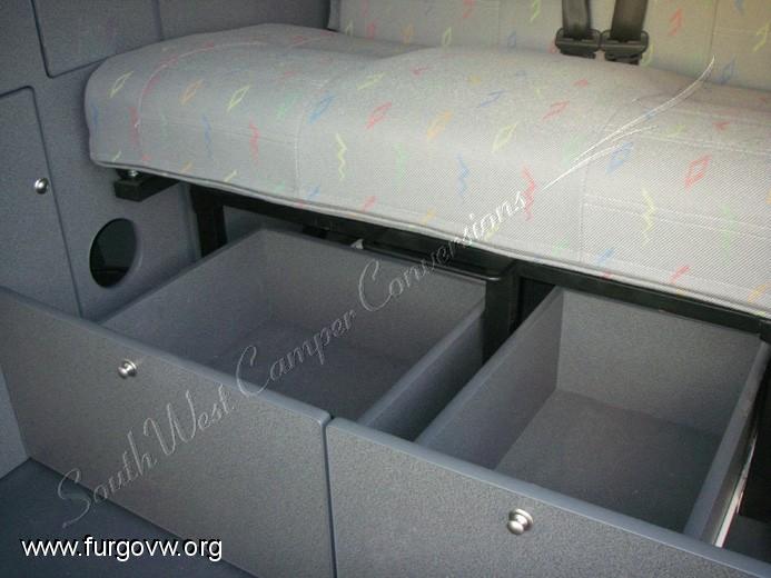

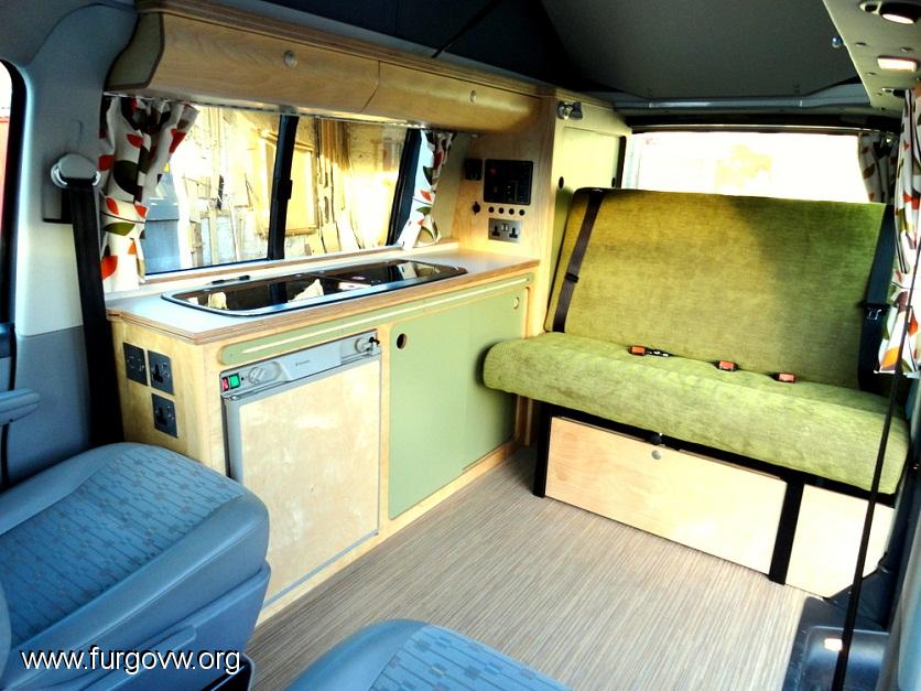

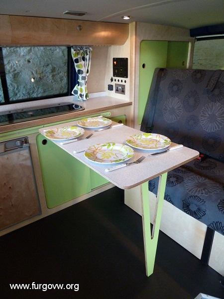

Hoy os voy a hartar a fotos del mismo constructor; 31  .fotografo. Diferentes acabados, detalles, soluciones interesantes...
ENANO

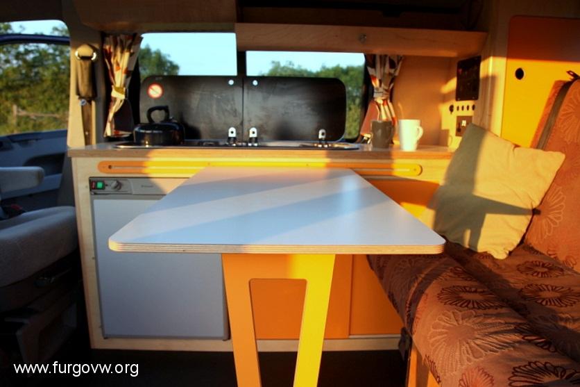

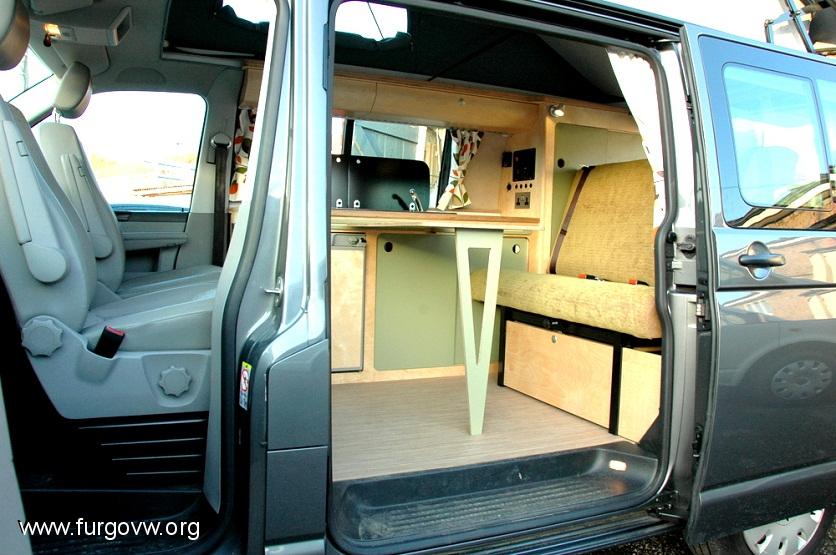

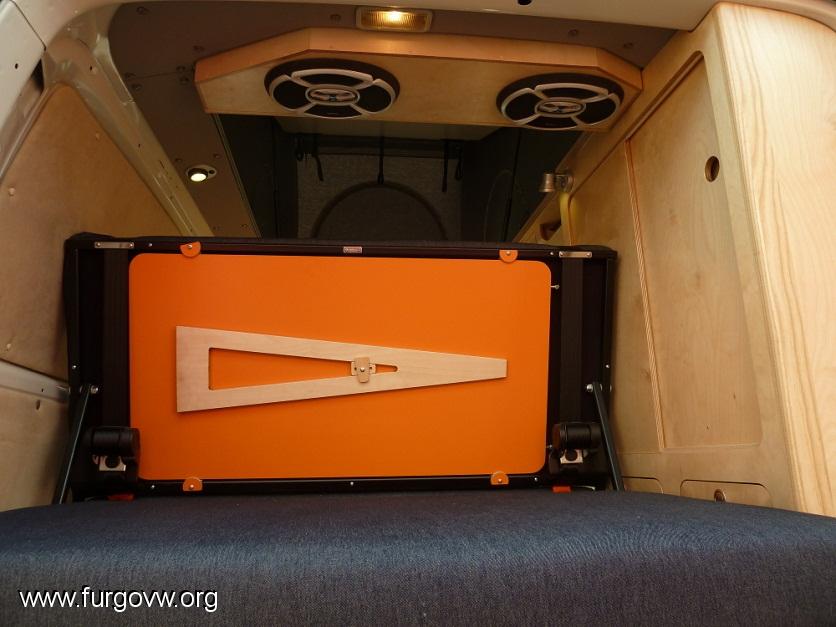

me encanta el sistema de la pata de la mesa, y ahora k ando intentando cambiala igual lo plagio.......
;D
Pon tu grano de arena.
faier

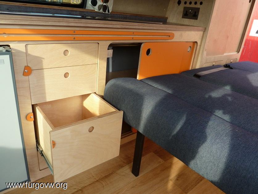

Joer, que nivelazo, esos altillos me van mucho, y veo que usa las guias correderas adaptables a cualquier asiento.....todo cosas que me rondan la cabeza, gracias atxur, eres una maquina de conseguir imagenes.....

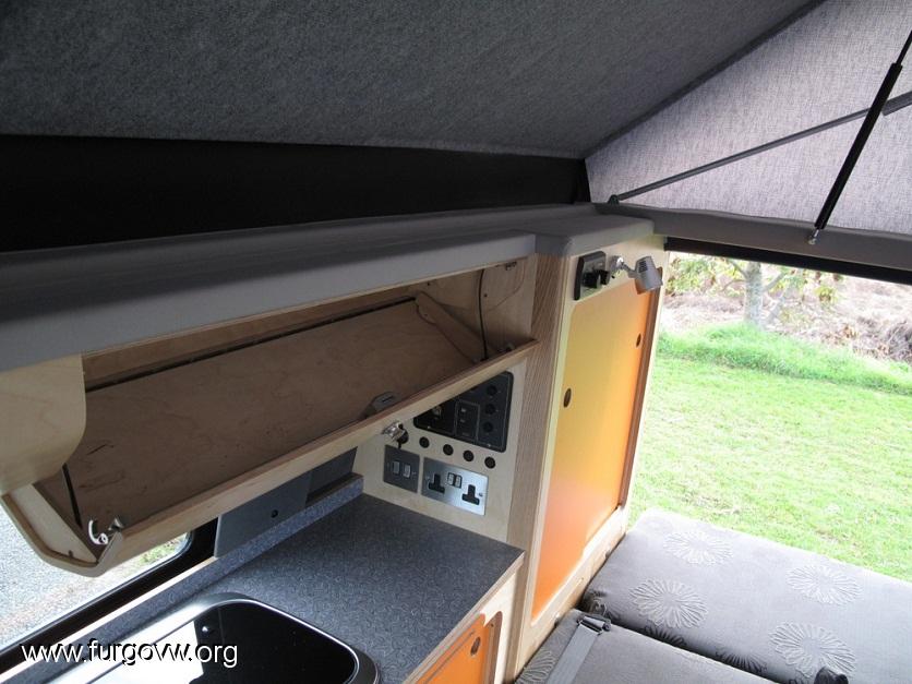

Arango

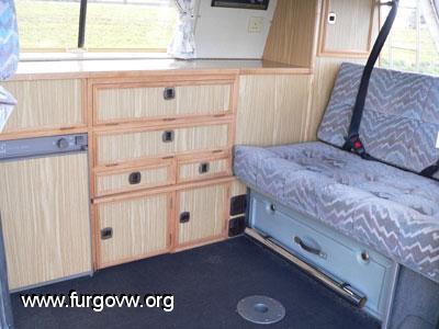

Pues estéticamente, si que me gustan los altillos, pero no los veo prácticos. Cada vez que se abren se te viene todo encima  ???  Y ese cierre no es muy efectivo en esa posición  :-\

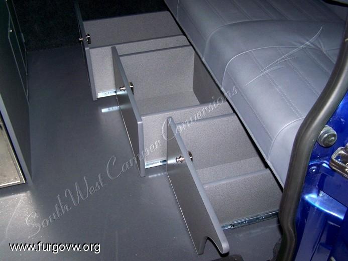

Viendo éstas fotos:

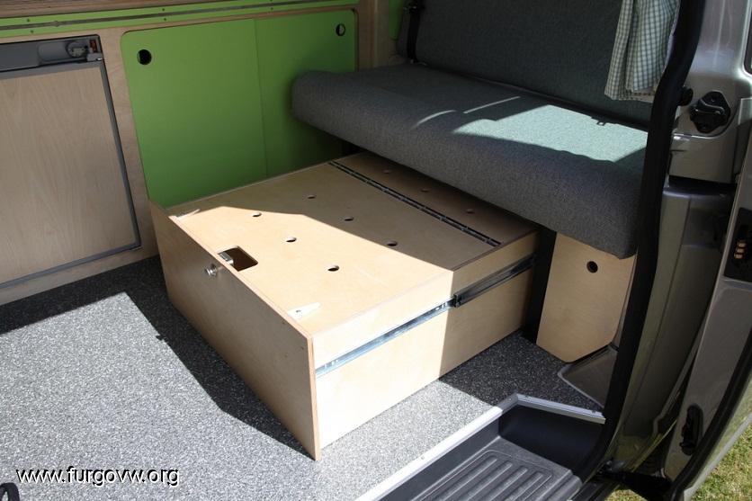

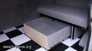

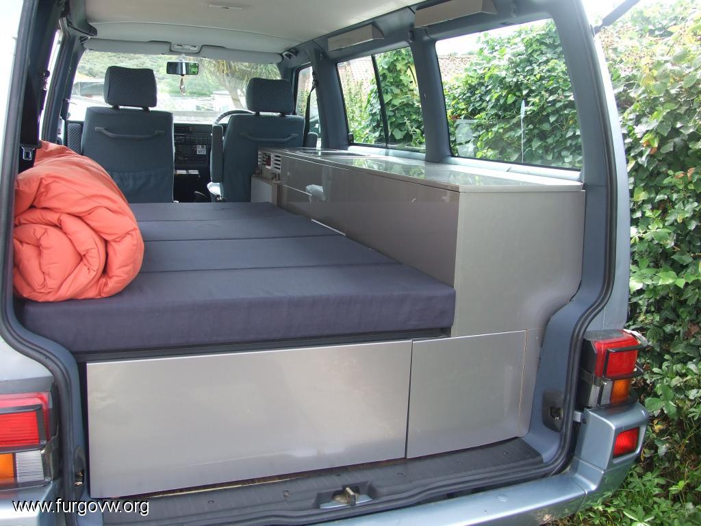

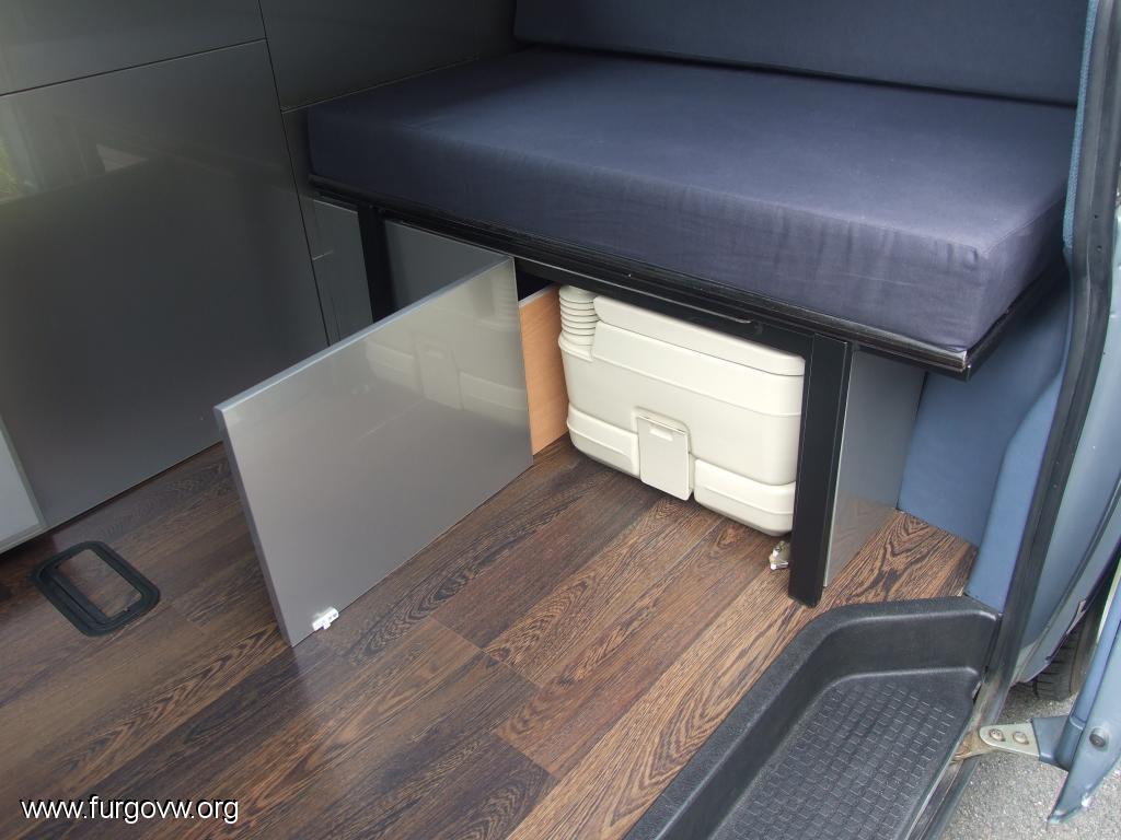

A los que estáis haciendo maleteros y contramaleteros extraíbles ¿Cómo veis la utilización de guías de extensión en doble sentido?
Así, una sola guía serviría para sacar el maletero y el contramaletero. Los espacios laterales que no se pueden utilizar debido al hueco de asiento se arreglan con el método tradicional al gusto de cada uno: cajones o armarios.

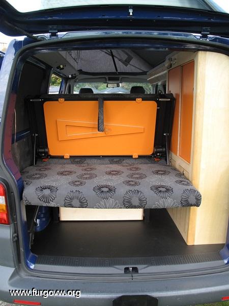

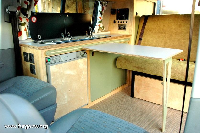

Y otra cosa:

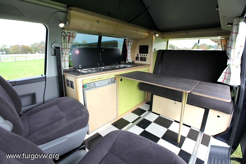

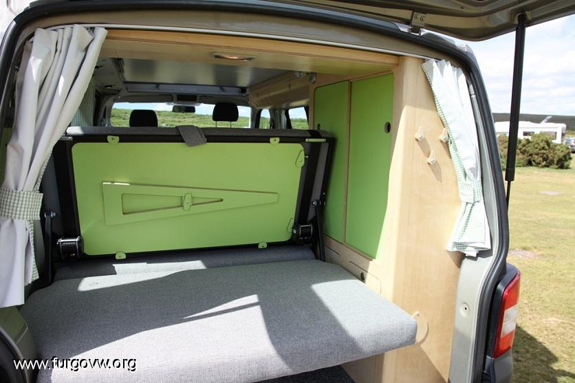

¿Alguien ve como consigue estabilidad esa adición? Está completamente en el aire, y no veo cómo se fija a la mesa.
ESERO
En la foto 8 veras el suplemento sobre la mesa con sus bisagras y en la foto 12 tiene una especie de extensión de pata que también puede ser para extender debajo de ese suplemento para que lo aguante.
