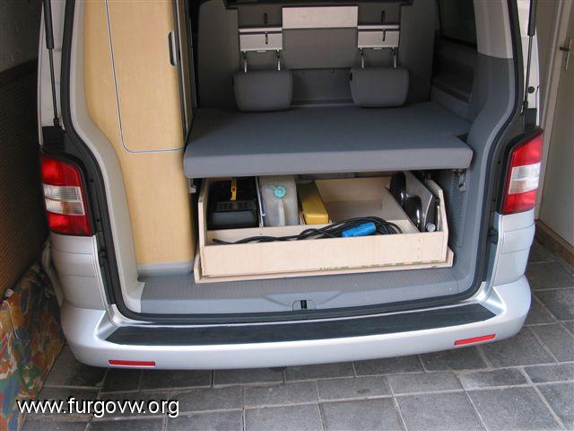

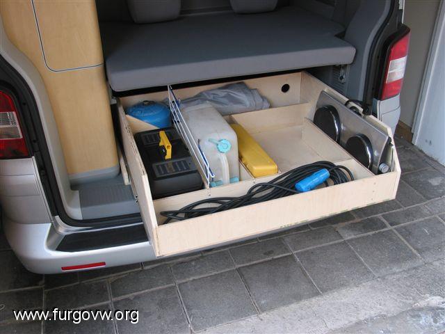

Yo me gaste unos 100 y pico el par de 1000/1050 mm (largura/extensión) en esta misma página por internet. Eso si, tuve en cuenta que para sacar la bandeja del maletero que quería que fuera de 1350, no necesitaba la extracción total, ya que aunque había guías de 1300 (pagando más) no me importaba que los últimos 30cm se quedarán dentro, puedo acceder a esas cosas sin ningún problema. Cogí el metro y figuré que los 1350 saldrían 1050mm para afuera, dejándome 300mm sin sacar, lo que aprecié que me merecía más las guías de 1050mm de extracción por menos precio, y seguramente no debilitando tanto el montaje si meto mucho peso. A mi me aguantan muy bien. Le metí tablero contrachapado de 10mm con dos perfiles en U en los extremos (ancho 90) para reforzar y que no combe; hasta el día de hoy perfecto.

Sergio Huelva... si señor. El presupuesto de cada uno  :roll: pero no 20 € no te quedes corto. A esas guías les vas a dar muchas vidas aunque cambies el diseño del maletero e incluso la furgo.
La diferencia va a suponer no mas de 2 €/ año. Creo q. se amortiza con creces.

En parte el que las guías sean de 1000/1050 se debe a que el tablero vertical que hace de cama no llega asta el fondo, tiene un hueco por el que antes accedía a las cosas del maletero. El tablero mide poco más que 1000 pero he alargado la bandeja hasta el fondo aprovechando todo el maletero logrando una bandeja de 1300 de largo aproximadamente. No te creas que suponga tanto cambio, a mi parecer ya es impresionante viendo la largura que tiene y lo accesible que está el fondo tan lejano del maletero, solo que no salen los últimos 30cm, pero impresionante ya lo es .meparto A la gente que se lo he enseñado se ha quedado muda :-X Ota cosa es saber lo que piensan. Hay quien ha pensado que es para dormir debajo, o sea de ahí se saque la conclusión de su dimensión. La próxima de 5m, que salga por detrás y así vale para llevar las bicis .meparto
