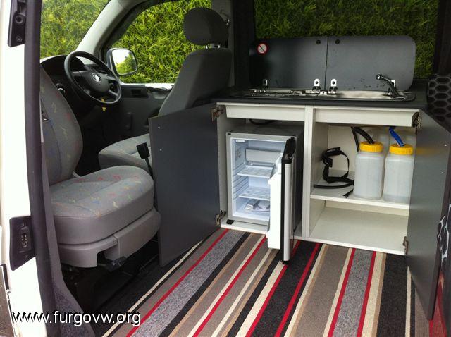

Cita de: rascapon en Junio 18, 2012, 16:36:20 pm

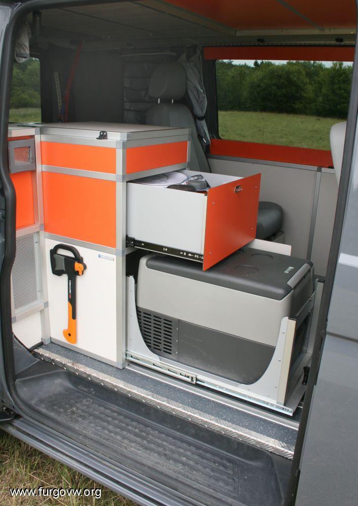

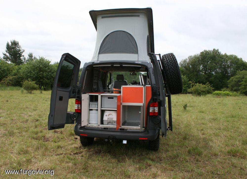

Está bonito. Pero qué lleva, un depósito de 1,5 litros para limpias y otro de 2 para sucias?? No veo lo del módulo fregadero...
Rascapon... yo creo q. ahí pueden ir un par de depósitos de unos 15 litros, no??
Fandelat3... menuda carrerilla has cogido.  .palmas .palmas.
Tanto como seguir tu hilo no pero ya le he echado una ojeada. Perfilas lo q. quieres pero ahí se echa de menos  algún diseño propio, alguna maqueta (aunque sea de papel)  ;D ;D ;D. ¡Venga fandelat3! ¡Demuestra  .pesas!
Por cierto... ese extraíble de cooper tiene muy buena pinta. Sería interesante saber para q. reserva ese hueco de encima del cajón.

Ahora que he terminado las clases, estoy a tope hehehe  .meparto Y maquetas, he hecho 2  :D
Lo de cooper, creo que sera para guardar los colchones, ya que en la foto, la cama esta abierta, y esta reposada encima de los asientos traseros
cooper
Ese hueco es por casualidad porque el cajón es el de la t4 que tenía antes, y en ese hueco meto la mesa y las sillas

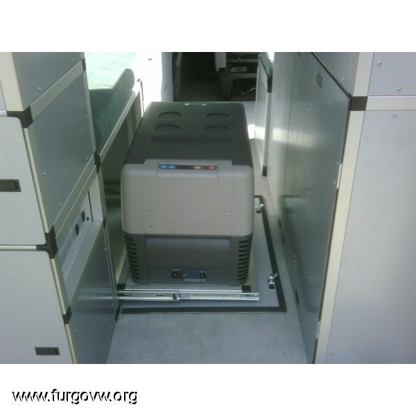

No me gustan nada esos mueble con esos cantos vivos y encima con crios .panico pero si me gusta la posibilidad de modulacion.
De todo el tema este de mobiliario multifuncion, lo mas importante es el sistema de fijacion de los muebles tiene que ser robusto, ligero y sobre todo facil  y rapido de poner o quitar.
Para el cajon del poti he utilizado unas guias de un asiento y la verdad es que funciona bastante bien y es rapidisimo de quitar y poner.
pero el mismo sistema montado en el mueble cocina tenia el problema que al ser mas alto el mueble se balanceaba.

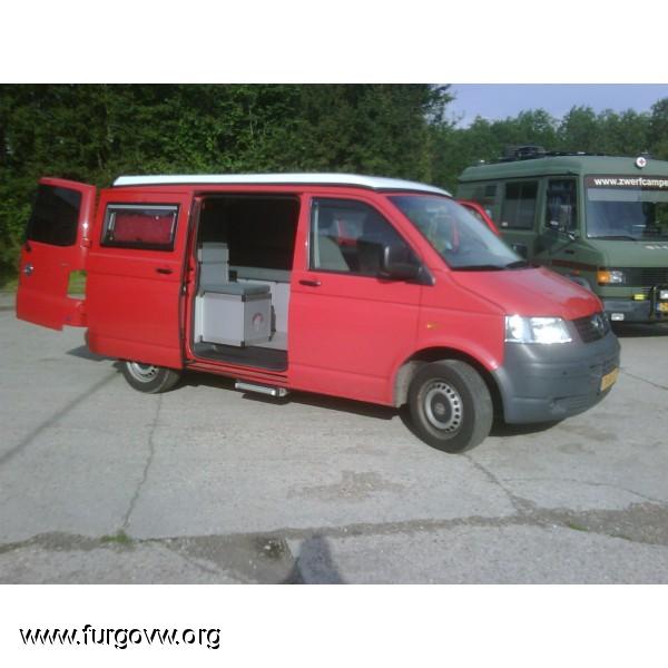

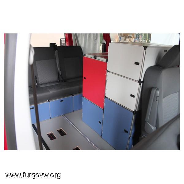

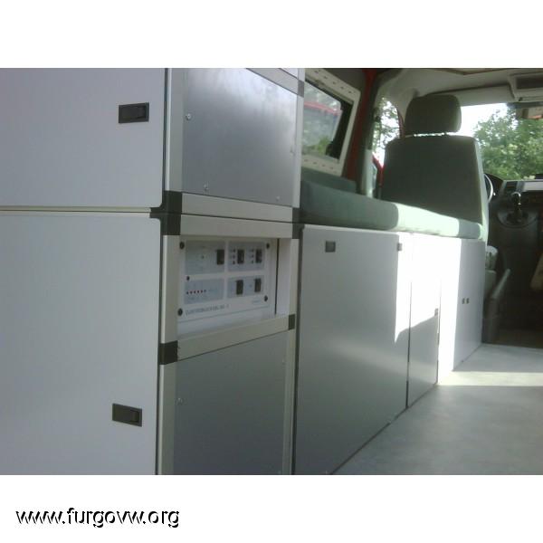

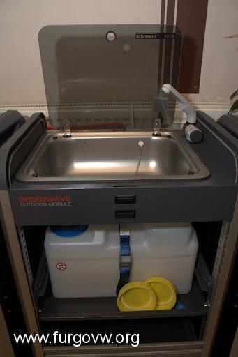

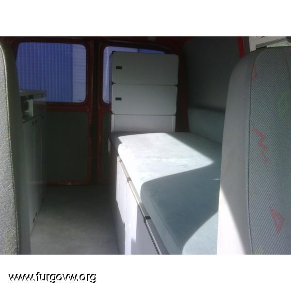

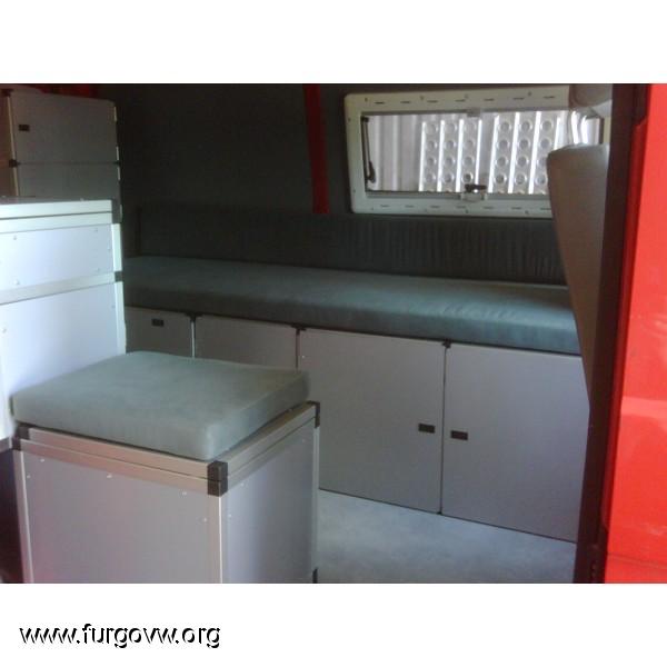

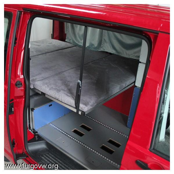

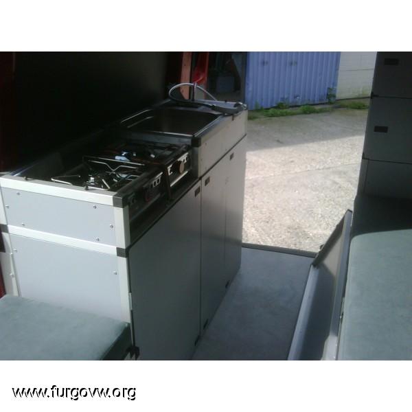

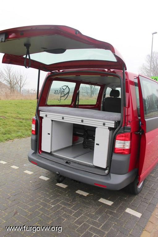

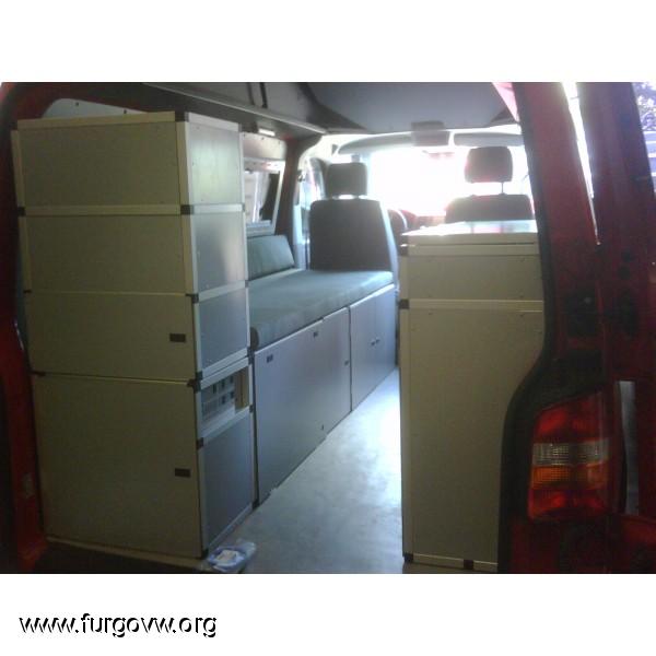

Tus palabras son órdenes Mitxu.  Os pongo 2 modelos modulares:
Atxur
Junio 19, 2012, 15:05:43 pm #7060 Ultima modificación: Junio 19, 2012, 15:37:39 pm por Atxur
lunik77
Katzo
Cita de: Atxur en Junio 19, 2012, 15:05:43 pm
Tienen buena pinta esos modulos y el pie de mesa me gustaria ver más detalle. Parece que se puede girar y usar en el exterior  .malabares

Yo estoy enamorado de este modelo... creo que seguiré las pautas para hacer los mios...
