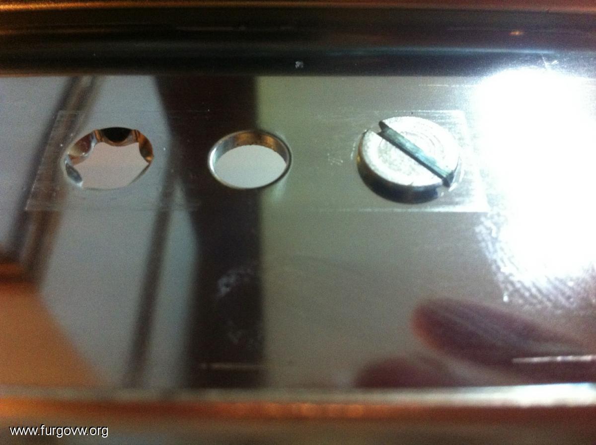

Vivarogpx... pues no sé q. decirte. Los remaches, los de toda la vida (no roscados), aluminio, un poco gordos.
En cuanto a las guías, no es q. lleven avellanado. Lo q. llevan son unas muescas en los agujeros para q. cedan a la vez q. el tornillo avellanado y se incrusten un poco en la madera. Pero en mi caso, al ir sobre metal, esa función era inútil.
Pero como le pasa a eldarc, en mi caso tb. iba a tener problemas para meter tornillos q. no fuesen extraplanos. No sé si te he podido ayudar pero se ha intentado.
Gracias Atxur me has ayudado. Yo tengo las guias con el avellanado hecho pero son muescas que no se clavan en ningun lado. Los remaches de aluminio esos ¿te sujetan fuerten? ¿que grosor le has metido, el maximo posible:6mm?

Katzo
Hola de nuevo
Mis guías llevan el agujero avellanado, pero con un M6 sobresale un peli. Lo justo para que no corra la guía. Probaré con un M5
Espero que con un tornillo más pequeño sirva.
Eso es en el lado grande de las guias. El lado fijo. En la barra pequeña, la que se desliza, necesitaré un M4 casi fijo, por que el agujero es más pequeño, aunque también esta avellanado. Pero no se si servirá hasta que lo prueba.
Y lo de los remaches, aunque era algo que me gustaba, esta descartado para las guias. Van muy justas de espacio, .malabares

Las guías extraibles que lo puse tienen el mismo dibujo de avellanado y con M5 del tipo que has enseñado en la foto fenomenal, eso si, bien centradito. Yo le puse tirafondos :roll:  Y el la parte móvil me suena que también de M5. Al mediodía le miro si eso. ;)
Creo que la parte móvil de las mias va con M4 por que el agujero a simple vista ya se ve que es más fino, pero no tengo esa medida para comprobarlo...
Si me lo confirmas me ahorro el viaje a comprarlos

Katzo si no me equivoco tengo puestos tornillos avellanados de M5x10 (cortados) pero de allen y no planos como pensaba. Tenía de los 2 y aunque los de plano era grises como las guías, puse los de allen negros por el tema de que fuera más fácil apretarlos fuerte, aunque si me harto puede que los cambie .meparto
La verdad que no he tenido tiempo de mirarle mucho pero la cabeza me ha parecido como de M5.
Atxur ¿te has quedado sin .bebe1 ?  .meparto .meparto Es que no veo que hayas acabado la frase .meparto
Recuerdo que la parte fija de las guías tienen un agujero más amplio que en el otro extremo (el móvil) y cabría un tornillo de M6, el único detalle que la cabeza pegaría .hacha  .meparto  Pero en el caso del remache .confuso2 ¿Solo le has metido de 4mm? que raro :roll:
