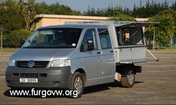

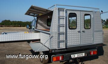

Cita de: Atxur en Junio 07, 2012, 11:51:04 am

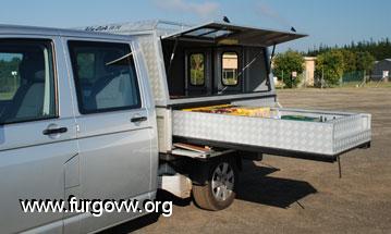

Vaya cambio con la chapa de detrás, se ve muy camión de heladero por detrás, y en realidad es una T5

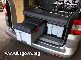

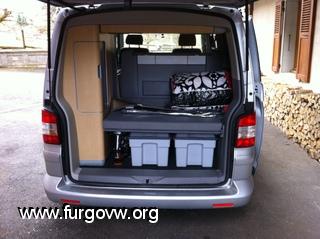

Las guias que tengo puestas son las de la foto. de 500mm. compradas en L m .
Cuando estaba fabricando los cajones del mueble cocina ,me tope con el mismo problema, todos los tornillos que probaba................rozaban en las guias
llege a rebajar las cabezas de los tornillos .panico
hasta que localize estos tornillos, yyyyyyyyyyyy  problema resuelto
No rozan para nada dejan que la guia funcione perfectamente, y no tienes que liarte a hacer avellanados.
Atxur que ha visto y probado mi mueble os lo podra comentar.
Si necesitais algun tornillo tengo unos cuantos jejejej tuve que comprar una caja de cien, son de 5x10mm.

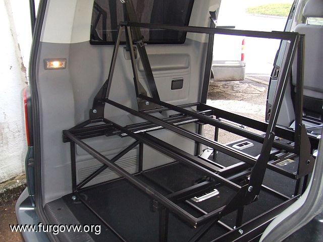

Oye.. lo que es llamativo es el asiento-cama de los ingleses.. lo he visto en varias webs y es una estructura de 4 hierracos, rollo sofa-cama cunero y los tíos les ponen sus cinturones y hala! a rular... ://
No se a q. estructuras te referirás Eneko pero las q. yo he visto a estos ingleses tienen pinta de potentes
A mi en cambio lo q. me llama la atención es el cajón tan minúsculo q. les sale. Da la impresión de perder bastante espacio.
Enano. Por lo poco q. sé en cuanto a homologaciones, habría q. homologar todo lo q. vaya anclado a la furgoneta. Si un flamarike te para y te toca los pies, en teoría, si  puedes sacar todo el contenido del maletero en un pis pas, vía libre. Se podría considerar equipaje.
Yo llevo la bandeja extraíble anclada a los raíles, por lo q. me podrían meter un puro. Pero me tranquiliza bastante el hecho de q. al ser sólo una plataforma, pasa desapercibida y podría pensarse q. es un protector de suelo del maletero  :roll:. O eso espero  .sombrero .sombrero
Y yo tb. te mando mis ánimos katzo. Venga, q. en nada estás disfrutando de extraíble  .panico .panico .panico .panico
eneko
Cómo es eso de "cajón minúsculo"? lleva uno al maletero y otro al salón creo...
Pero es que eso una cosa es que sea "potente" como bien dices.. y otra diferente es que puedan ir viajeros sentados
De todas formas se ve de p.madre el sistema de esa bancada eh

Mis guías deben de ser ultrafinas porque cabe un pelo (y, gracias) entre la parte exterior y la parte extraíble. Los agujeros que trae vienen avellanados y es evidente que estan hechos así para que uses tornillos de cabeza avellanada para que no sobresalga nada de la cabeza.

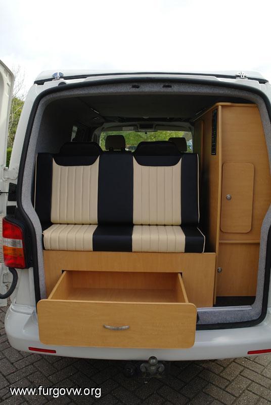

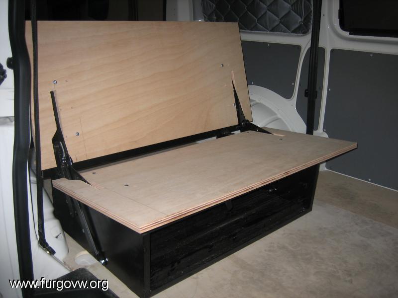

Cita de: eneko en Junio 08, 2012, 09:57:15 am
Aupa eneko. Es verdad q. llevan otro en el salón pero con lo de minúsculo me refiero a q.no veo muy expromidos los laterales del cajón. A la izda. vale, porque pilla el paso de rueda pero a la dcha creo q. se le podía dar más vidilla:
Y en cuanto a lo de los pasajeros, estoy con eldarc. No es q. los asientos homologados q. manejamos por el foro sean mucho más consistentes:
Las q. usan Vw, Westfalia, Reimo, etc... son de este pelo.
Para mí lo q. nos tiene q. dar la garantía es el q. hayan pasado los test de choque y eso es... muy, muy caro.
Atxur
Esto sí q. es aprovechar las posivilidades del maletero. Trabajo de Amibola:
