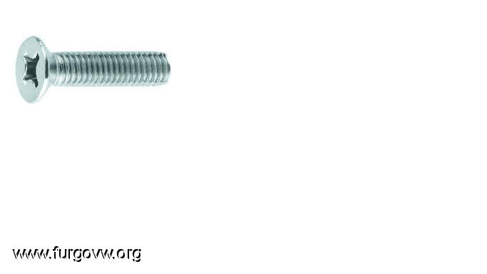

Bueno días. katzo yo también usé tornillos avellanados pero de M5 en el extraible, para que no rozaran los tornillos al deslizar la bandeja. Y en la parte fija, como los he atado a las bases de la cama que son de madera de 15mm, tirafondos de 4x16 ya que más cortos no encontraba y para que no sobresalieran hacia detrás les corte la puntita antes de apretarlos a tope.

Le puse M6, cabeza cónica, para que no sobresalgan y no rocen con la guía.

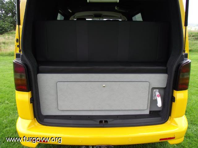

Pues yo (por fin) me he puesto con el extraible... y tengo el mismo problema con los tornillos. Compré M6 avellanados por el tamaño del agujero y al ir a probar, en la parte que va al soporte fijo (no al cajón), las cabezas de los tornillos chocan... y la guía no corre. Iba a comprar M5 con un poco de miedo, ya que igual no fijan tan fuerte... pero si a vivarogpx le van bien, se me quita el miedo.
Los apretaré como si no hubiera un mañana!
Katzo, los remaches roscados son lo mejor. Mucho más cómodo y sencillo que las tuercas. Yo los voy poniendo por todos lados! :D

Eneko seria homologable un cajón extraible ??
Cuidado con los remches roscados k depende de como los pongas kita estabilidad a las guias ya k no keda bien pegado......

eldarc
Cita de: ENANO en Junio 05, 2012, 23:17:33 pm
Un cajón extraíble en el espacio de carga (en el maletero, en nuestro caso), no es necesario que se homologue, no?
A qué te refieres con lo de la estabilidad? Por que no iban a quedar bien pegados?
ENANO
Cita de: eldarc en Junio 06, 2012, 09:50:31 am
eso es, al poner el remache roscado queda un pequeño perfil, con lo que solo apollaria la guia en los remaches.
homologar yo creo k si habria k hacer ya k no es mercancia.................  ???
