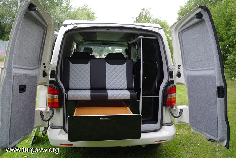

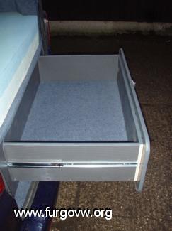

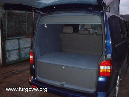

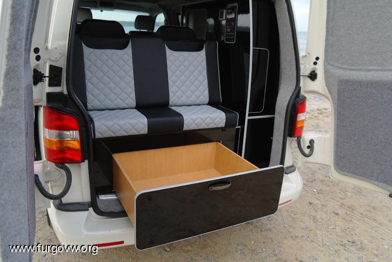

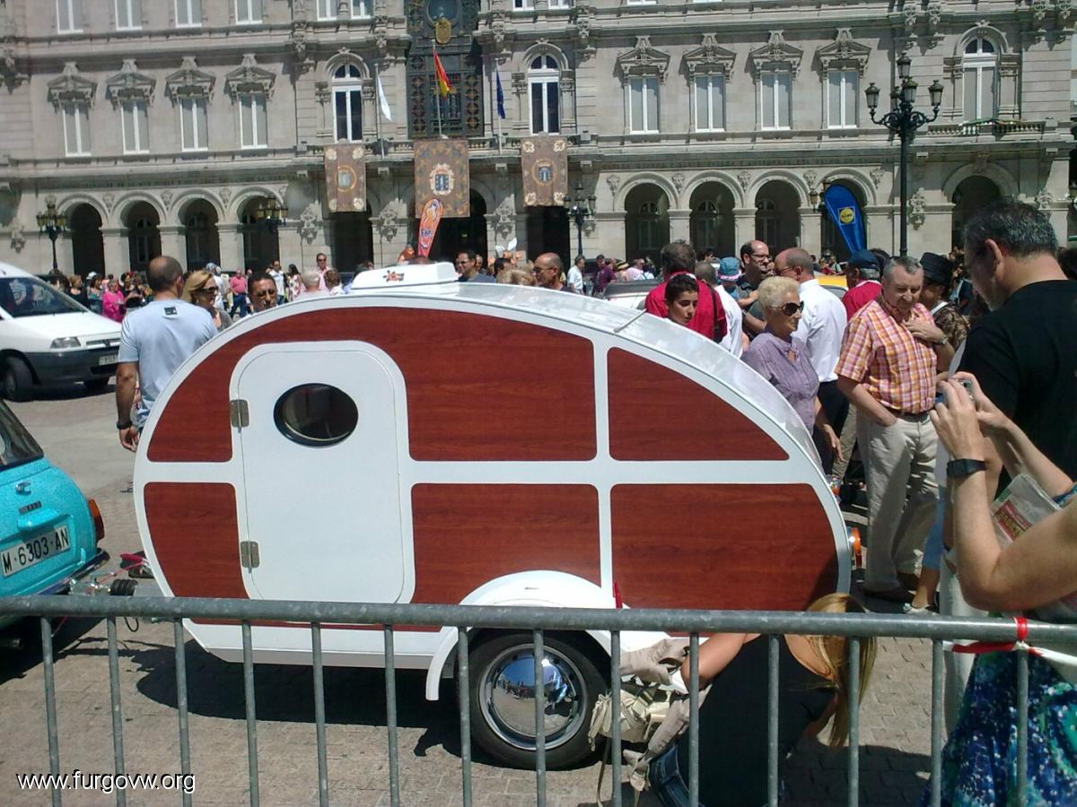

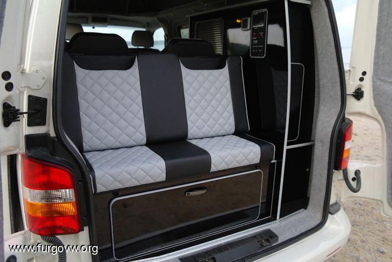

Aquí van unas de extraible en una caravana tipo mini ;D
Y Pita Pita gorgorita... otra de extraible, en la parte de atrás tipo maletero-plaza pasajero

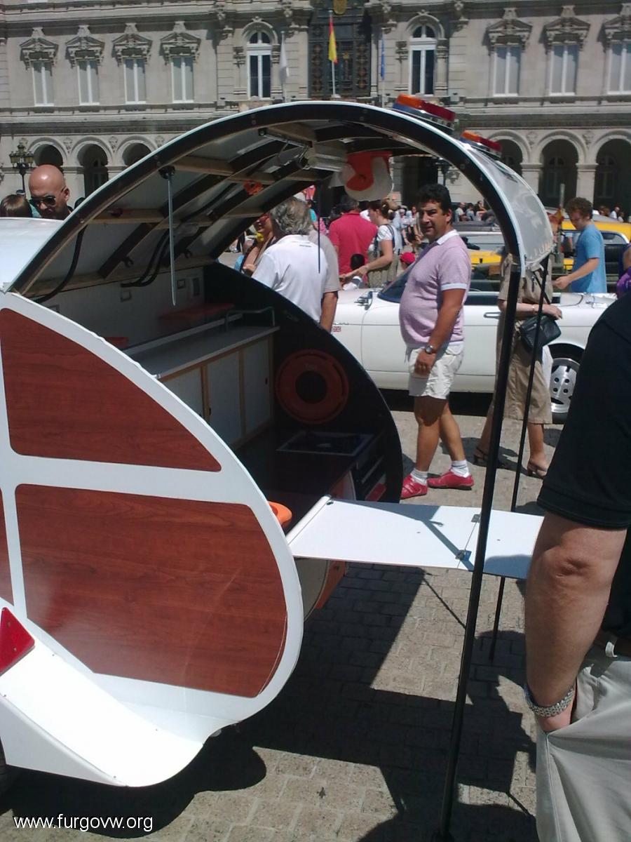

Vivarogpx...  .palmas .palmas por esas fotos. Esas caravanas son de auto-construcción. Las hacen mogollón los yankies, todas de madera. Y la ITV se la pasan por el forro de... La solución del Extraíble si q. es curiosa.
Un "avance" de portón de ese estilo es el comñemento ideal para l@s q. lleváis cocina en el extraíble. Ya llegaremos a esa parte má adelante.
Y el sillón del maletero del coche antiguo no tiene desperdicio. Y luego nos venden los monovolúmenes modernos y su "modularidad" como si hubiesen inventado la pólvora  :roll: .sombrero

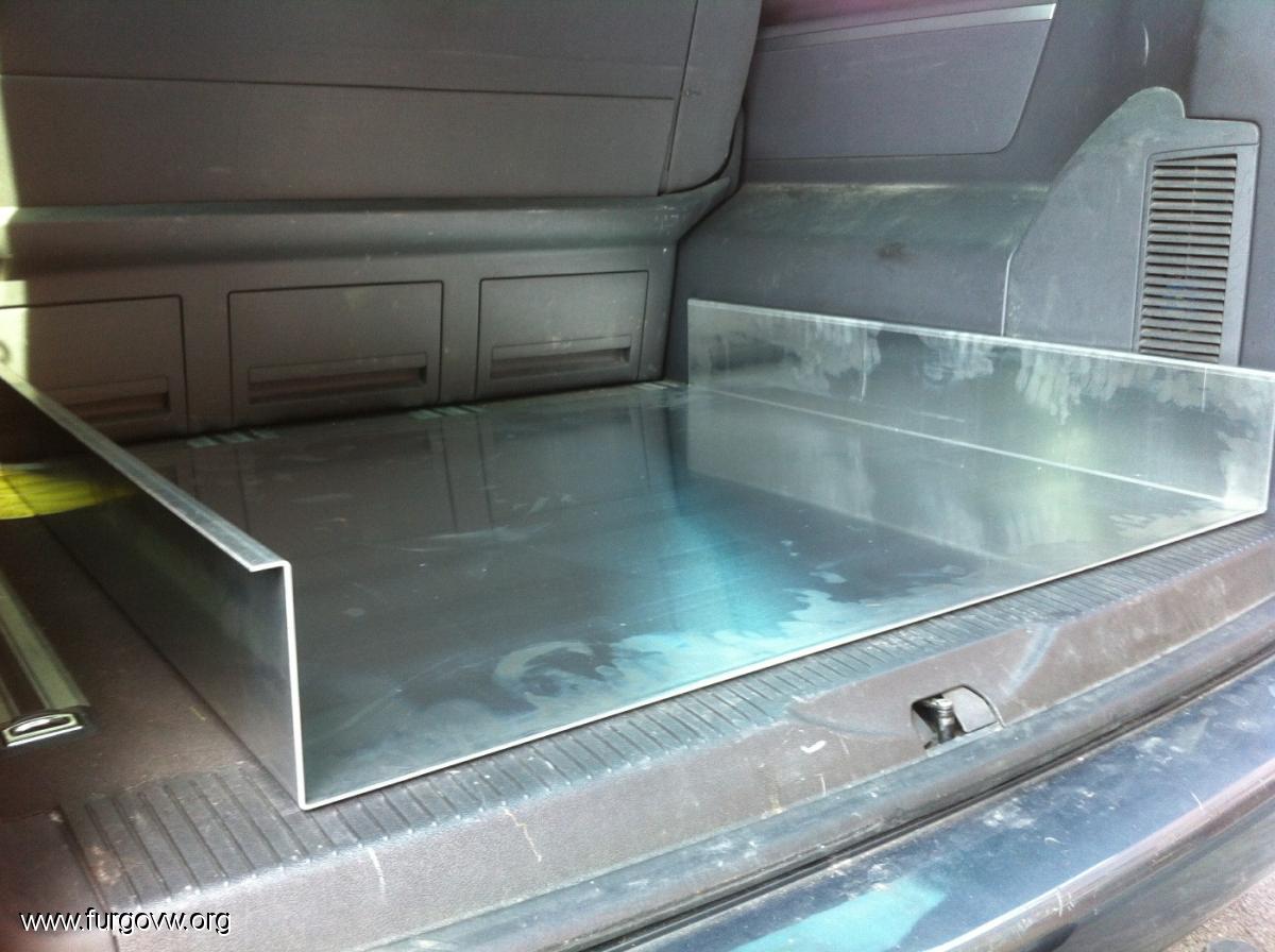

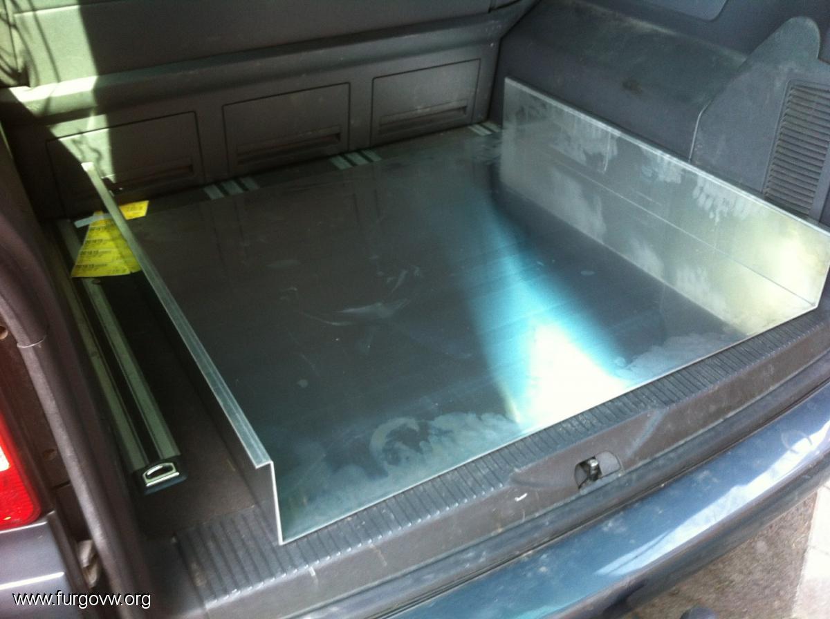

Cita de: Katzo en Junio 01, 2012, 17:55:38 pm
Bueno ya me va llegando el material para mi maletero extraible  .malabares
Ya tengo las guias titan F 800 y la bandeja
Ahora la pregunta del millón, ¿de que métrica poneis la tornillería para sujetar las guías?? tanto al lado de la bandeja como al de las patas del multiflex (o donde cada uno lo sujete??
Viendo los agujeros me parecen M6, pero antes de ir a comprar y tener que volver me gustarian vuestras opiniones

Perdón Katzo, se me pasó tu post.
Le puse M6, cabeza cónica, para que no sobresalgan y no rocen con la guía.
