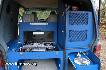

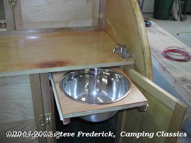

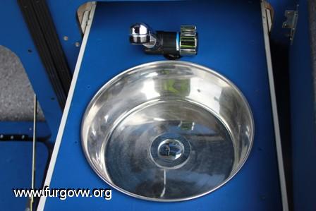

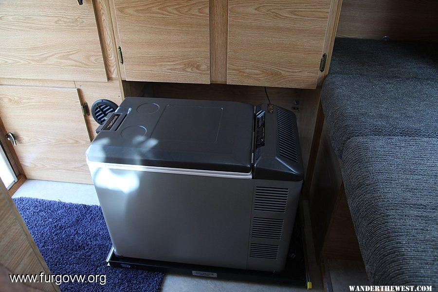

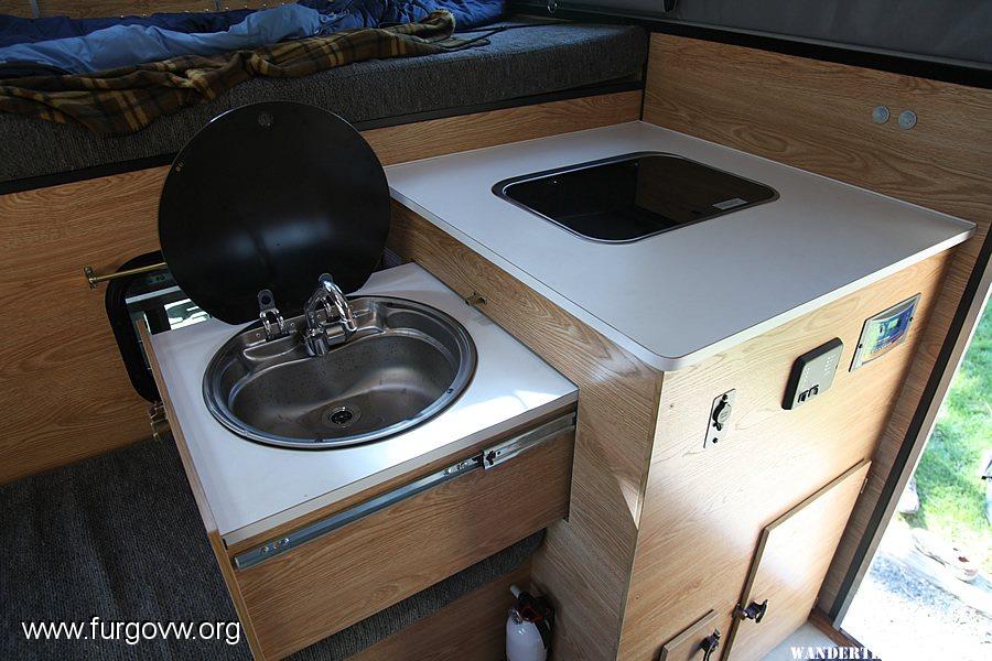

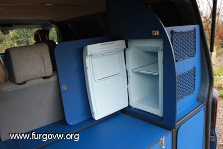

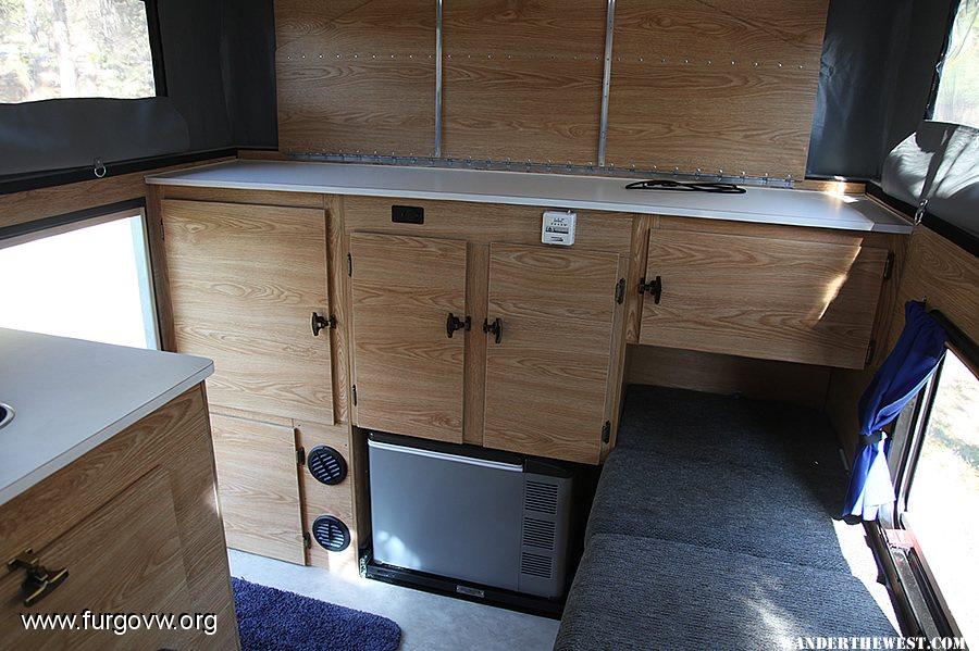

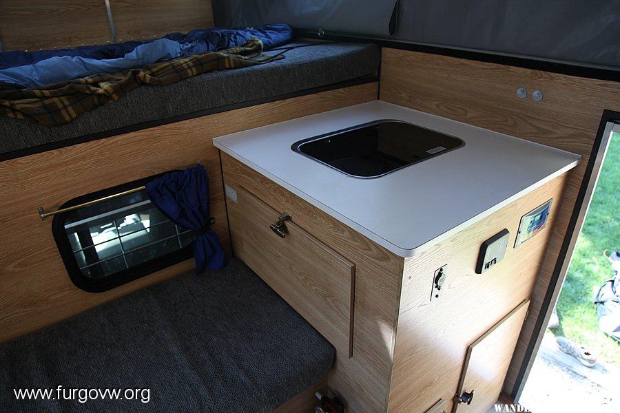

Ya contarás. Bueno, estas fotos de regalito para esa fregadera y nevera extraíbles q. te vas a currar para el 2.047:

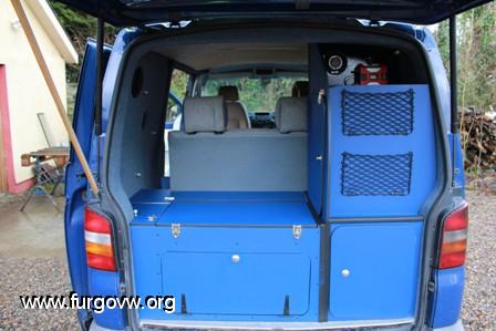

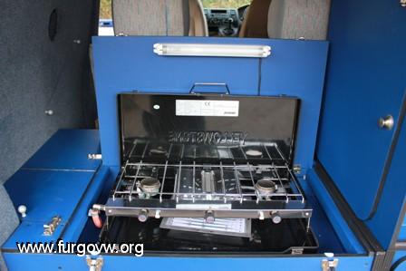

De extraíbles de furgos con multiflex tienes en el hilo unos cuantos ejemplos o sea q. hoy te dedico un concepto un poco diferente de aprovechamiento del maletero:

Cita de: CIMA en Mayo 31, 2012, 12:47:28 pm
:o ¡La leche! Menudo invento este último.
+1
Me acabo de quedar flipado
Solo le falta una bandeja extraible abajo y que pueda sacarlo todo con la cama montada  .baba
