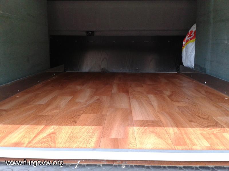

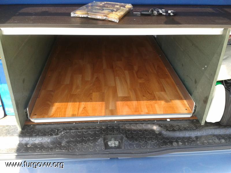

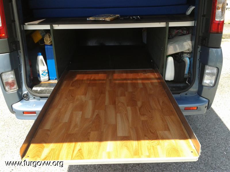

Buenas. Haber si abrimos la fuente de ideas .baba
En el maletero extraible que fabrique, no lleva freno y me gustaría poner algo que me sirva para bloquearlo en ciertos puntos cuando esté abierto y también para que vaya cerrado en marcha (sobre todo).
También 2 tirados bien fuertes para poder tirar de el y sacarlo. Hay van 2 fotos de la bandeja extraible:

Vivarogpx... La solución para tu freno es sencilla pero difícil de expresar sin imágenes.
Bueno... no es q. no haya imágenes. En su día las publicamos pero ahora no sé en q. página están. Te dejo a tí ese trabajillo.
Lo tienes a huevo. Necesitarías hacer unas muescas (en la parte superior) cada cierto tramo a los perfiles q. soportan la base del extraíble. En la tabla vertical en la que se sustenta la guía irían sujetas unas argollas o anillas q. girarían hacia la muesca actuando de bloqueo.
Es mucho más fácil de lo q. parece en mi explicación. Voy a ver si encuentro la foto porque según voy publicándolas las voy borrando.
Vivarogpx... con esta nuevas fotos he podido apreciar muchos detalles q. antes no y me gusta mogollón. Lo de la base del extraíble q. es? Sintasol, parquet... sea lo q. sea me gusta como queda.
