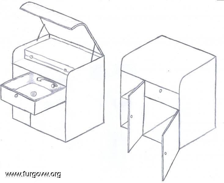

Hay va otro boceto de armario-fregadero.
Todavía va salir de aquí algún Picaso2 jejeje .loco1
