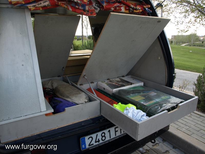

Te ha quedado muy bien carlitosville, así aprovechas mucho mejor el maletero, al tener dos alturas. Aunque sacrifica los paquetes voluminosos, si no se llevan normalmente es una mejora importante.
Y tengo una pregunta:
¿Cómo aseguras la tapa del cajón? Yo las tengo fijadas con imanes, pero en tu caso no veo nada parecido a pasadores, imanes... ¿Va simplemente apoyada o encajada?

Araok
Cita de: Firefly en Abril 17, 2012, 10:58:53 amY tengo una pregunta:
Güenas!!!
Si te fijas en las fotos, coloqué unos perfiles en U a cada lado, permitiendo el movimiento vertical de la tapa (que se queda suelta al no llevar bisagras), y no se mueve para nada al entrar bastante justa en los perfiles, entre el grosor de la plancha de madera, y la propia moqueta que lleva, queda bien ajustada...
Pensé en hacerlo con bisagra lateral, o incluso para poderla abrir hacia abajo como si fuese una guantera delantera, pero luego pensando en las tareas de carga y descarga, es relativamente fácil darle un golpe y desencajarla.
