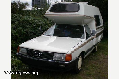

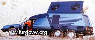

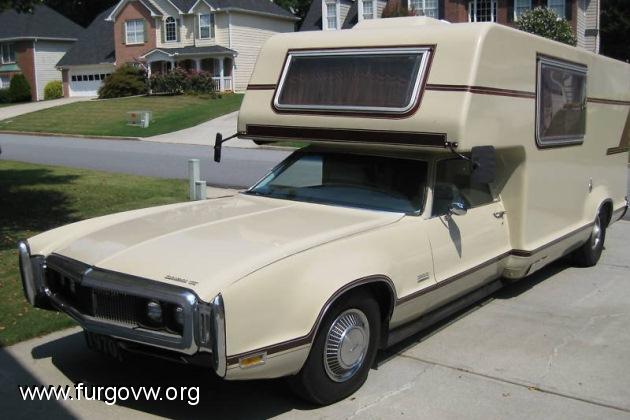

No sé del cierto si es correcto ponerlo en este post. He visto estas "joyas" y me he acordado de los buenos ratos que he pasado leyendo las 400 y pico páginas...
