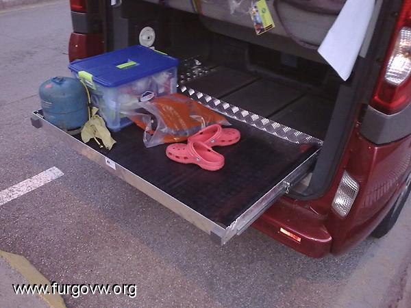

Os voy a poner unas fotos de la bandeja/cajon extraible que le he puesto a mi trafic generation, pero tengo una duda, la tengo que quitar para pasar la ITV? porque el maletero no me lo han abierto en otras ocasiones.
ACEPTAMOS FURGO COMO ANIMAL DE COMPAÑIA
ENANO
Ke bueno xarkod !!  .palmas .palmas
De k es la bandeja ?? K guías has puesto ??
Para la itv ??  Pues no se, yo no lo kitaria, y no lo kitare.....  .palmas
