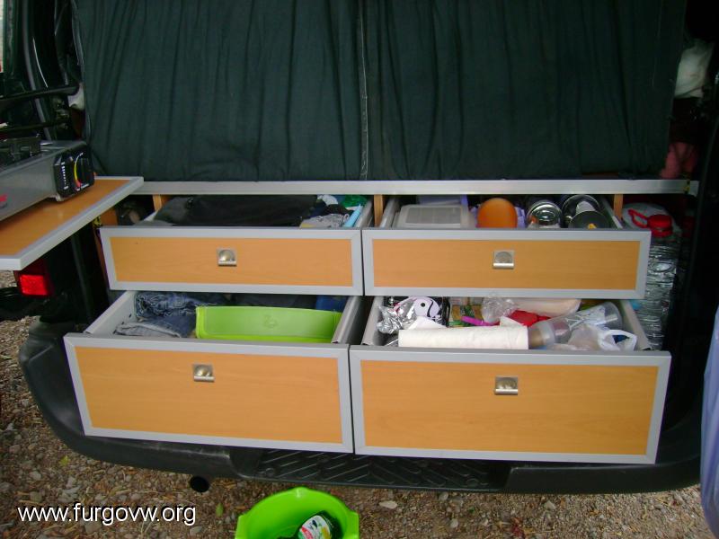

olé tu vanete ful equip !!! me gustan mucho estos cajones y  mas si se desmontan. este verano me apañe unos provisionales , con la pega que no se desmontan si no los desatornillas , o sea un  rato de curro y la verdad es que al terminar la vacaciones , los desmonte y los tengo "tirados" , esperando no se que , voy a mirar la pagina que dices y ya os contare.

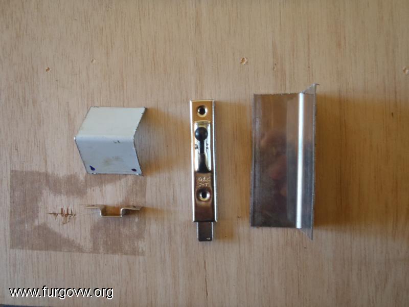

Bueno pues al fin le he puesto un cierre a mi extraible.
Sencillo y económico.
Al final he tenido que renunciar al cierre totalmente automático de imanes que tenia en mente por falta de espacio.

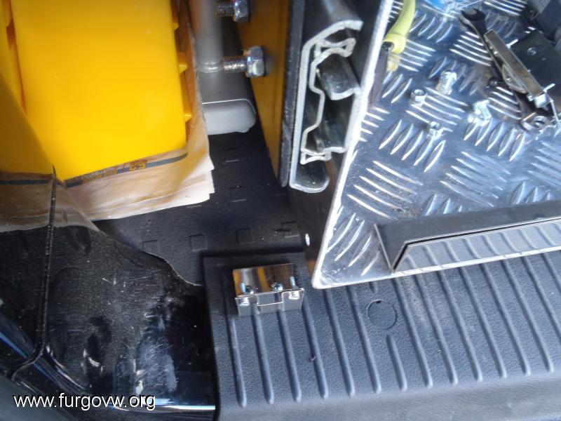

Aunque estéticamente no me disgusta no estoy muy seguro de dejarlo ahí porque el soporte inferior está roscado directamente al plástico de la furgo y además la L de acero inox que le he puesto es muy fina y no se si aguantará.
Cuando lo pruebe con peso ya os diré.

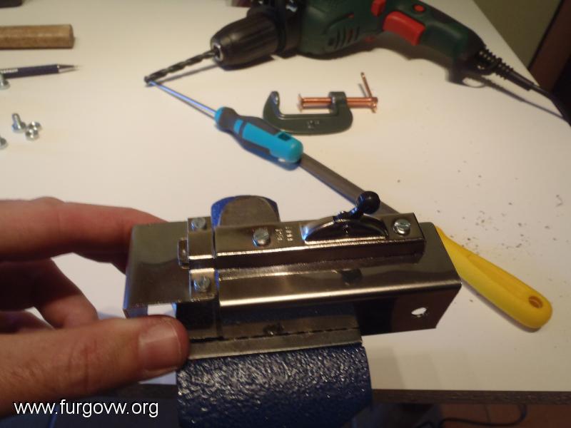

Estas son las piezas del mini puzzle.

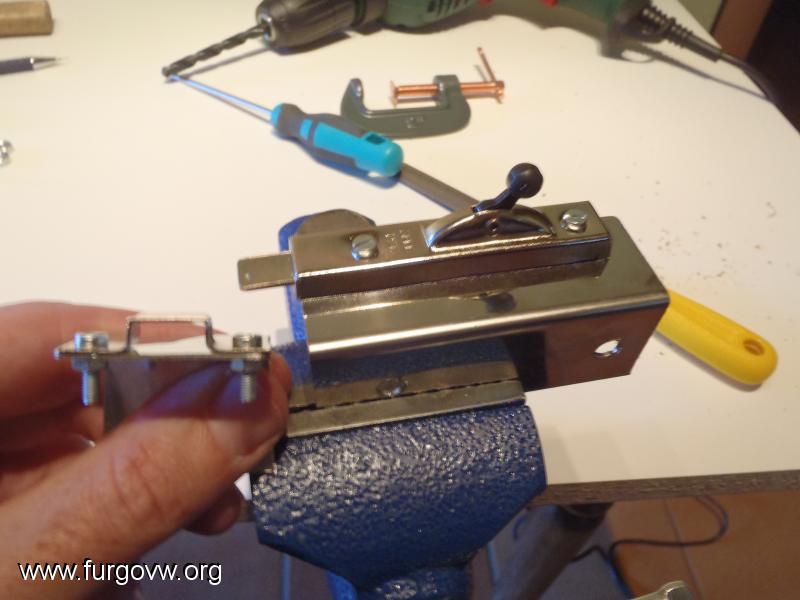

Asi es como quedan una vez unidas las partes del cierre a sus respectivos soportes.
Si le das a la palanca negra la lengüeta de la izquierda se esconde.

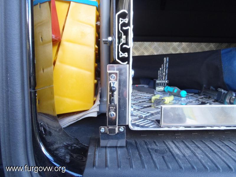

El soporte inferior ya montado. Como os decía está roscado con tornillos de rosca chapa directamente al plástico, y eso no me convence porque el plástico se dobla.

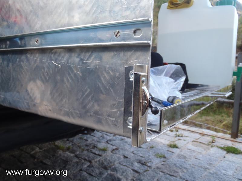

El soporte y la pieza superior, (O sea, el cierre).
Y el conjunto cerrado.
Venga, se aceptan criticas de todo tipo. (Abstenerse insultos, porfavor  .meparto .meparto )
Primero alabanzas, te ha quedado muy bien. Ese pestillo parece de los que van con muelle, ¿no? Así evita que baje el pasador cuando tienes la bandeja fuera. ¿Dónde lo has comprado?
Sobre críticas negativas, sólo lo que ya has comentado, si está atornillado al plástico no da mucha confianza, pero hay plásticos y plásticos. Yo llevo cosas cogidas, amarradas, imantadas y atornilladas a plásticos que se agarran como el diablo al pecado, y otros que saltan con mirarlo dos veces. Como dices, mejor una prueba de campo, pero vigilalo  bien, que si salta no raje el plástico. Una cosa son dos agujeros y otra una raja  :-\
Como opinión personal, prefiero los armados automáticos. Así cierras y te olvidas, que siempre está el día que no te acuerdas de meter el pestillo y coincide con abrir portón en cuesta...
Viniendo de ti me parece raro que no hayas podido encontrar hueco para unos buenos imanes  .meparto
Acabo de leer el anterior comentario  .meparto .meparto .meparto .meparto .meparto
Un jalón es un tirón, pegar un tirón fuerte de la bandeja para vencer el imán.

Gracias por las alabanzas.
El pestillo lo compré en una ferretería mas o menos industrial que hay en Lerida. No creo que cueste mucho encontrarlo en cualquier ferretería.
Tienes razón con lo de la raja y es lo que me acojona.
Se que algún día se me olvidará darle a la palanquita y me la cargaré. Por eso me estoy dando de cabezazos contra la pared. Los imanes me parecen mejor siempre y cuando logre encontrar la mejor relación entre lo que aguantan y lo que yo puedo jalar.  .meparto

Radikalrif...  .palmas .palmas. Desde luego más estético q. lo mío ya es. Un par de apuntes:
   -Ese cierre impide q. se abra el cajón, pero ¿para q. no se cierre? (cuesta abajo)
   -Lo del plástico a mí tb. me parece un riesgo. Yo para mi "cutre-pestillo" he utilizado como base el anclaje de las guías en lugar de agujerear la furgo. Por lo q. veo en las fotos, podrías hacer un pieza de hierro hasta el lugar necesario para "clavar" el pestillo.
Pero, insisto: ha quedado muy fino y estos comentarios sólo son de los de "después de visto..."

Como dice enano; "cuanta actividad". Estos días sí os habéis ganado las fotos:
