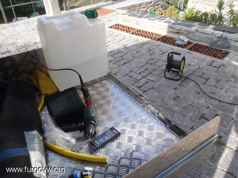

Entonces la solucion a la curbatura que te salia en la plancha con el peso...ha sido poner los dos largueros de cuadradillo?
Y asi no se comba?

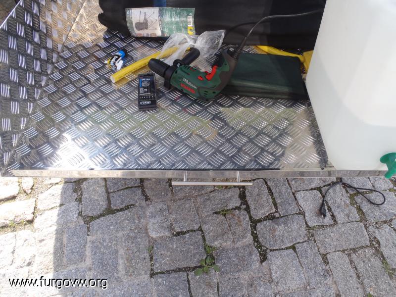

Cuando le he colocado mis 90 y tantos en el centro se combaba un poco, no sabría decirte cuánto porque estaba encima  :) El hecho es que se mantiene firme, no ha perdido fuerza. Los tubos cuadrados siguen a nivel.
Si se añadiese en el centro un tercer cuadradillo no combaría en absoluto con mi peso. Yo no lo pongo porque eso ha sido una prueba de esfuerzo máximo, el uso que se le va a dar es mucho más moderado.
Si alguien necesitara éste sistema con el peso máximo de las guías necesitaría probablemente ese tercer nervio y una placa de aluminio damero en lugar de plana para aumentar la rigidez.

Por cierto Firefly, ¿que grosor tiene esa plancha de aluminio??
Ayer me pase por el Leroy y las que vi me parecieron a primera vista un poco finas, pero como lo que tienen es un muestrario para que pidas el tamaño que te interesa,... no me quedo claro si serían suficientemente rígidas...

Yo se la compré a un herrero, y por una de plancha 150X200 me cobró 120€
Firefly
Ese tipo de chapa es al que me refería.
La mía es de 2mm. Si a la placa damero se le hacen los pliegues delante y detrás seguramente se podría ahorrar los cuadradillos. Y si la guía lleva L se pueden ahorrar los pliegue laterales... eso ya cada uno según la necesidad.
Las hay de diferentes resistencias, de 2 o 5 palillos.
Yo la usé plana, porque como dije, me la regalaron, además hubo un fallo de medidas y la tuve que cortar, lo que le restó la poca resistencia que tenía. Si la tuviese que comprar iría directo a esa, y de 5 palillos.
radikalrif
Pero sobretodo quedaros con la copla de que la de cinco palillos también comba un huevo si no la reforzáis por los cuatro laterales.
Yo al principio le dejé la parte frontal sin pared y estando la parte plana del cajón a unos dos centímetros del suelo de la furgo en cuanto le puse una maletita en el centro se combó hasta tocar.
Al final le tuve que poner dos L de acero inoxidable una encima de la otra para qque el cajón quede totalmente rígido.
