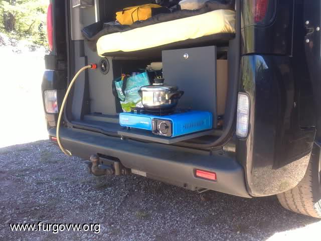

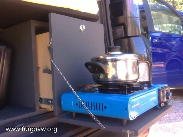

Sobre el depósito, no te puedo contestar. Pero sonsultale a Firefly sobre la altura de u extraíble extra-plano.

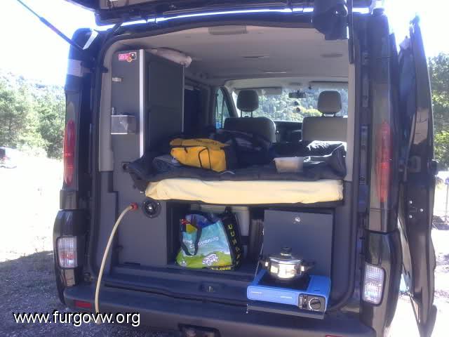

Gonzalin... ¿te refieres a ésta?. Me imagino q. con los herrajes de seríe no se podrá conseguir. Otra opción sería utilizar un colchón más delgado en la zona de encima del extraíble y desplegarlo encima del asiento (algo del estilo q. ofrecen las Cali nuevas).
Osanlop. Lo q. te has currado es cualquier cos menos humilde. Podría fabricarse en serie tranquilamente. Pero si aceptas críticas constructivas, yo tengo dos:
     1.- Ya hecho lo más difícil, sería la releche si ya pudíesemos ver el extraíble totalmente abierto y otra foto de la cocina plegada  ;)
     2.- Y ya rizaría el rizo si ese potty q. asoma por ahí tb. fuese extraíble  .baba
Pero sobre lo realizado, nada q. añadir. Logrado tanto funcional como estéticamente  .palmas .palmas
Y el resto de los muebles... ¿Te los has currado tú  .baba .baba?

Cita de: osanlop en Octubre 16, 2011, 19:40:05 pm
Mi humilde cocina.
Joder humilde !! K nivelon !!  .palmas .ereselmejor .palmas .ereselmejor
Si no me engaña la vista esta hecho de DM ??
Esta muy muy bien...

Cita de: Atxur en Octubre 16, 2011, 22:50:40 pm
Chapa de aluminio de 2mm y cuadradillo de 20mm. Dejé una altura de seguridad de 10mm hasta la base del maletero porque anteriormente combaba (con los perfiles en L), pero actualmente se podría omitir y dejar 1 ó 2mm. Además hay que tener en cuenta que el cuadradillo sólo está en la parte delantera y trasera de la bandeja, por lo que la altura que pierde en el centro actualmente es de 12mm, pero se podría dejar a 3mm.
Si alguien lo quiere reproducir, que no utilice plancha de aluminio plano como yo, ya que tiene menos resistencia que otras con formas, por ejemplo de palillo.
