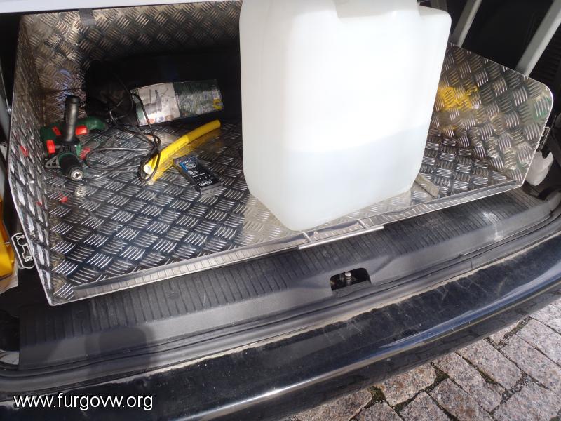

Hoy me he levantado valiente y le he hecho un pequeño retoque a mi extraible. Lo que veis es una escuadra de acero inoxidable. Se la he puesto para darle rigidez a la plataforma, que con peso se combaba mucho. Ademas he aprovechado para ponerle un tirador y hacer mas cómoda la extracción.
Ya se que os debo unas fotos del sistema de bloqueo pero hasta finales de mes no podré pedir los imanes que quiero porque no hay en stock.
Aprovecho para pedir consejo. Estoy por decidirme entre dos imanes de neodimio. Uno aguanta 27 Kg y el modelo siguiente ya se va a los 49Kg.
Me da miedo que el de 27 no aguante el peso del extraible y que el otro sea tan fuerte que una vez en contacto, con el cajón abierto, no tenga huevos de cerrarlo. ¿Vosotros que creeis?.
