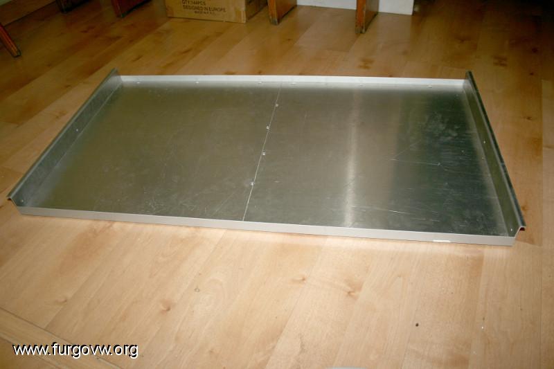

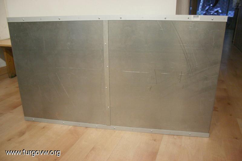

Un par de fotos de la bandeja extraíble:
Éste fin de semana haré unas fotillos del sistema montado, ha costado un poco meter los remaches de 4.8 pero con el convencedor acaban entrando.

por lo que puedo ver en las fotos...los laterales estan plegados?y la trasera y el frente remachados?
que tipo de chapa y espesor has utilizado.

La chapa es aluminio de 2mm de espesor, los laterales están doblados con una plegadora (8€ me cobraron por los 4 pliegues) como se ven en el lápiz en la chapa todavía: 5 cm de altura y 1cm de ala para tapar la guía.
La delantera y trasera le remaché un perfil de aluminio de 1mm de grosor y 2,5cm de lado porque combaba al ponerle peso.
La parte central no iba así en un principio, porque tomé las medidas de la ficha de la partner, pero al momento de ponerlo en el maletero me sobraban 2,5cm. Cosas de los planos... así que corte por el centro y usé el sobrante para remacharlo y darle más solidez al centro.

Voy a esperar a quitar la moqueta de la parte trasera para hacer las fotos, porque al quedar tan al milímetro (libra a 7,9mm del suelo) el protector del suelo que inicia el maletero topa con la bandeja. Así que la sustituiré entera por goma a ver si, además de ser más fácil de limpiar queda más plano y con menos irregularidades.
