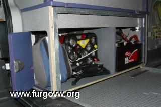

He estado revisando el hilo y no he visto ningún maletero extraible en una california T4 antigua, de las que además de llevar el depósito de agua en el maletero tienen una puerta enorme para acceder al compartimento de la batería.
¿Hay alguna? Es para fijarme en donde fijar las guías en la furgo. Ya he visto que se suele aprovechar las guías del suelo de los asientos, pero en mi caso sólo en el lado izquiero asoma un poco de una.
No tengo claro cual es la mejor forma.

Cita de: Piernodoyuna en Mayo 29, 2011, 10:44:15 am
Hola.
Los perfiles en L de la foto los venden para otra cosa, o están hechos expresamente para esto.
Cita de: Atxur en Noviembre 06, 2009, 20:32:22 pm
Otro detalle de los anclajes que aprovechan las propias guías de la furgoneta para insertar la cabeza de los tornillos en la ranura. De esta manera evitamos agujerear la furgo y cuando nos aburramos lo podemos quitar soltando 4 tornillos.
En todo caso sólo podría hacer eso en el lado izquierdo, que en el otro el rail no está a la vista, esta tapado por el depósito de agua.

Piernodoyuna. Los de 70 sin duda.
Esos perfiles están hechos para la ocasión. Pero en el mercado tienes de todas las medidas.
Si el lado izquierdo te lo puedes montar así, el derecho ánclalo directamente al mueble del depósito de agua:
http://www.furgovw.org/index.php?topic=178973.75
http://www.furgovw.org/index.php?topic=178973.105
En el lado izquierdo, veo q. también tienes dificultades con esa tapa del mueble:
Comentas q. no tiene el perfil metálico y q. es de tamaño más reducido q. el de la foto. En el caso de q. quieras hacer una cajón, si lo q. te preocupa es la accesibilidad a esa zona, tienes q. tener en cuenta q. con esas guías de 70 cm. y extracción total, cuando saques el cajón, el maletero va a quedar libre para poderte introducir en él tú mismo.
Por tanto, unas solución podría ser pegarle un corte a la tapa y ponerle una bisagra para q. el perfil de la guía no te impida abrir.
No se si te ayudo o te dejo peor  .sombrero.

Cita de: Atxur en Noviembre 18, 2009, 23:58:40 pm
Cita de: Atxur en Mayo 30, 2011, 12:03:51 pm
En ese lado, el problema para poner la guía es que casi todo es tapa, lo que me imposibilita fijar la guía al mueble. Pero eso con esos perfiles en los railes está solucionado. He hecho una puertecita como la de la foto para no tener que abrir la puerta original. Está puerta original quedará tapada por las guías. Si algún día la tengo que abrir tendré que desmontar todo. Con la idea que dices no habría que hacerlo, pero como es poco porbable que la tenga que abrir, de momento no corto la tapa para ponerle una brisagra más alta. Total, si tuviera que sacar la batería no podría con las guías, que es muy grande.
Saludos y gracias por la ayuda.
