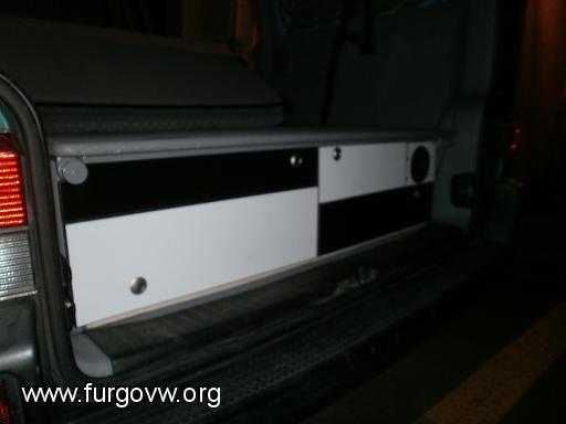

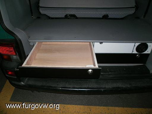

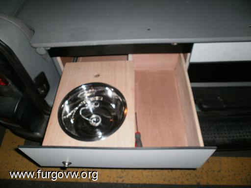

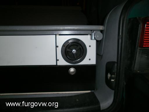

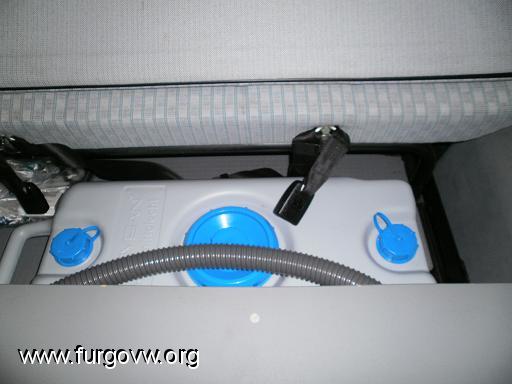

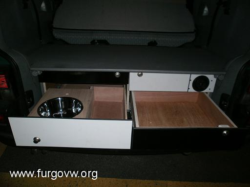

Hola muy buen post ya lo sabeis,os presento mi maletero artesanal para una multiván,no tiene demasiados cajones a falta de espacio,pero tiene los necesarios cocina y fregadero y almacenamiento,el depósito de agua es un crrysan de fiamma que entra justo debajo del asiento multivan sin rozar son 35 litros

Muy bueno furgomaniaco !!!!!
Se ve muy util....... Y practica.

Gracias!me queda mucho espacio dentro,y por fin puedo cocinar de pié o fregar ya que no tengo techo,lástima que no tuviese mas hueco para poner la nevera waeco
