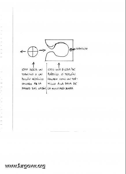

Una pregunta para todos.
Una vez terminado el extraible me ha surgido un problemilla.
Las guías que compré tienen seguro para que no se abran cuando están cerradas, pero no lo tienen para evitar que se cierre el cajón cuando está abierto. El tema es que cuando el morro de la furgo está mas abajo que el culo el cajón se me cierra.
Tengo que solucionarlo con algún sistema de bloqueo que se accione al abrir el cajón, pero no se me ocurre cual. Ya he pensado en la forma cutre, que sería hacer un agujero y poner un pasador cada vez que abro, pero me gustaría algo mas automático, algo que se accione solo.
¿Alguno sabe de algún sistema o se le ocurre alguno?

Esta mañana le he estado dando vueltas y se me ha ocurrido algo. Pero no se de donde sacarlo.
soy muy malo dibujando, pero lo voy a intentar y lo cuelgo.
radikalrif
Abril 11, 2011, 19:02:28 pm #4104 Ultima modificación: Abril 11, 2011, 19:04:39 pm por radikalrif
A ver si se entiende.
El rollo es que el tornillo o bulón metálico entraría y saldría a presión en la pieza de teflón.
¿Que os parece?. ¿Lo veis posible?  .confuso2
Atxur
Como posible, si q. lo veo. Pero me parece poca la resistencia q. ofrecería en caso de pendiente pronunciada o mucha carga.
Lo q. yo propongo va en la misma linea. El tornillo o bulón sería igual (A). La pieza de plástico sería metálica y sólo la mitad de arriba (hasta la parte q. pones "tornillo") (B).
Al abrir. B montaría sobre A y quedaría enganchado, encajado, en lugar de presionado como propones. Para desencajarlo. levantaríamos B y ya podríamos cerrar el extraíble. Menudo  .ladrillos
Ahora ando deprisa. Si cojo algo de tiempo ya haré un esquema.
radikalrif
Cita de: Atxur en Abril 11, 2011, 19:36:42 pm
.meparto Tranqui, tranqui, que ya te entiendo.
Lo único es que si pongo solo la parte de arriba de la pieza que he dibujado yo. ¿No hará muy poca resistencia?. Supongo que habría que darle mas forma de gancho, ¿no?. Pero si le doy forma de gancho, ¿ después como cierro el cajón?.  .loco2
radikalrif
AAAHH. Ya entiendo ya.
Claro. levantando B.
Lo que entonces pasaría de ser automatico, a ser solo semi-automatico.  ;D
Digamos que sería de cierre automático pero apertura manual. (El gancho B, digo)
Atxur
Bueno Radikalrif. A pesar de ser del  Barça, eres listo  .sombrero y lo has pillado bien  .meparto.
Si señor. Esa sería la idea. El sistema q. propones tú, es parecido al q. usa (o usará) Delarco. Y no te comas la cabeza porque ese tipo de cierres se pueden comprar.
