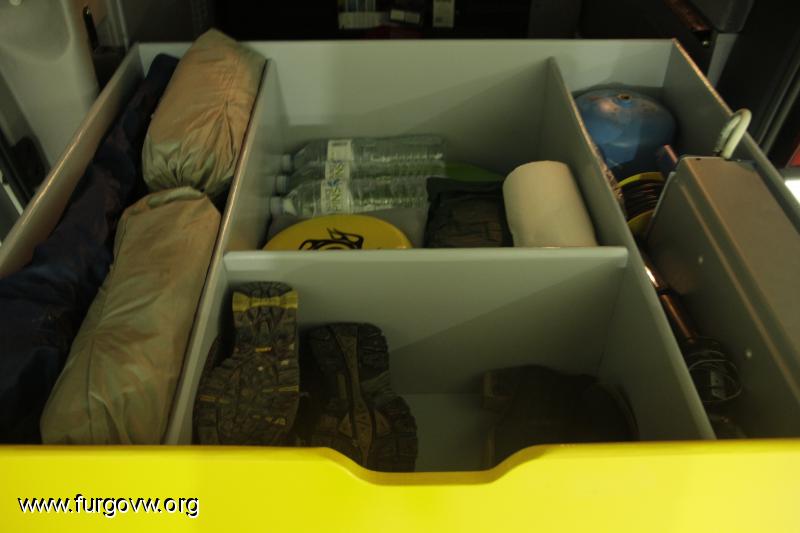

Bueno, pues a falta del sistema de cierre para que no ande dando golpes "tol dia" ya tengo acabado el cajon.
Se que a muchos os sobraran las explicaciones, pero como se que os gustan las fotillos mas que a un tonto un lapiz, y por si a alguien le puede ayudar para futuros proyectos he hecho un reportaje fotografico bastante amplio, pues nada, ahi voy....espero que os guste!!!

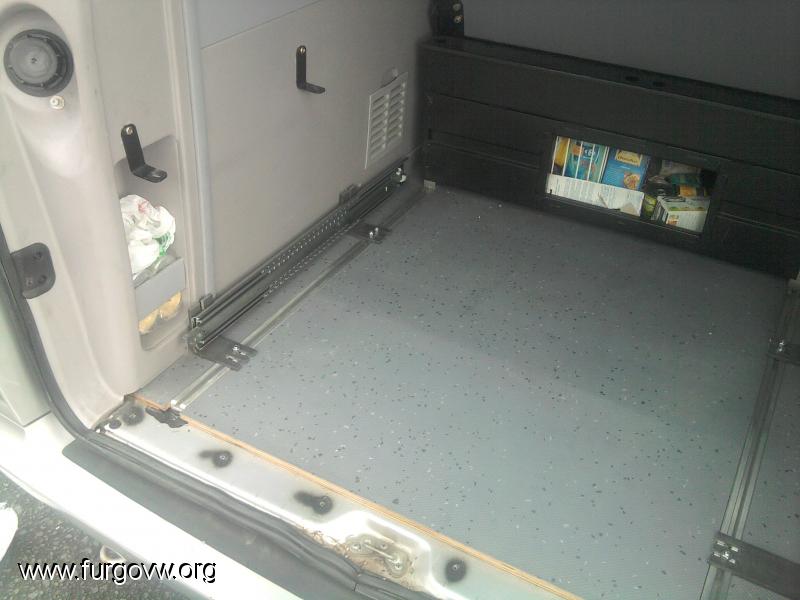

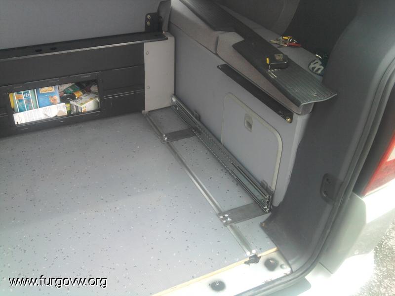

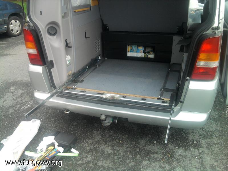

Lo primero fue montar las guias en su sitio, para ver que hueco quedaba exactamente y asi poder tomar las medidas exactas del cajon.

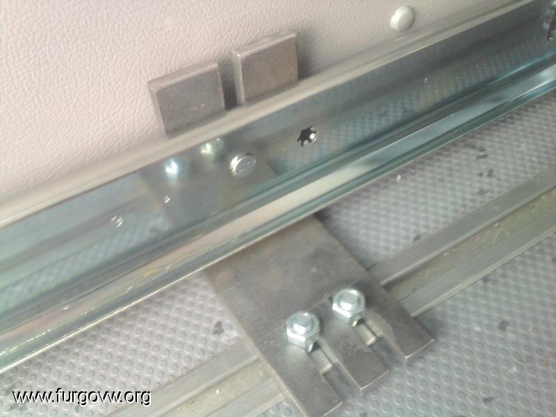

Las escuadras que soportan las guias las mande hacer a un cerrajero porque las que encontre por ahi tenian agujeros y yo las queria con las tiras que se ven aqui, para asi despues poder nivelar y ajustar el ancho mas facilmente. Aqui se ve lo que os digo.
Asi quedan extendidas. Para tomar las medidas es importante medir con las guias recogidas y extendidas para comprobar que no se "abren" ni se "cierran"
Una vez tomadas las medidas, nos ponemos a cortar, cuanto mas exacto mejor, ahi me teneis con la regla de la mesa de corte...jejejeje
El fondo del cajon ya cortado
Para todo trabajo hace falta que te echen un cablecillo y yo siempre cuento con la ayuda de Ramon...

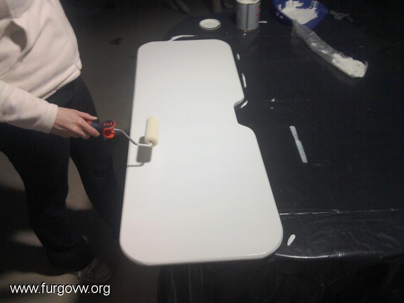

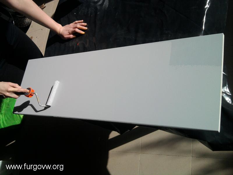

Y la de mi novia (Narananainai) que se pego una buena lijada y pinto todas las piezas

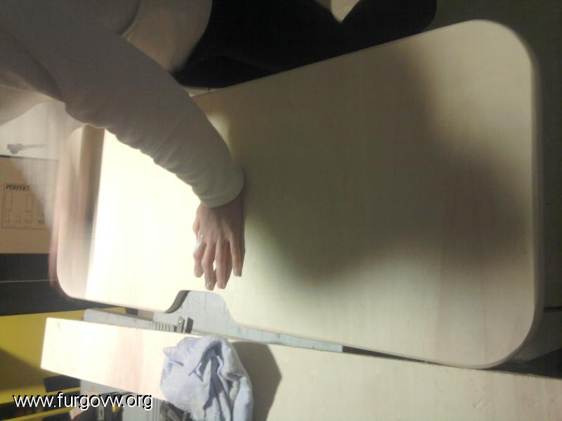

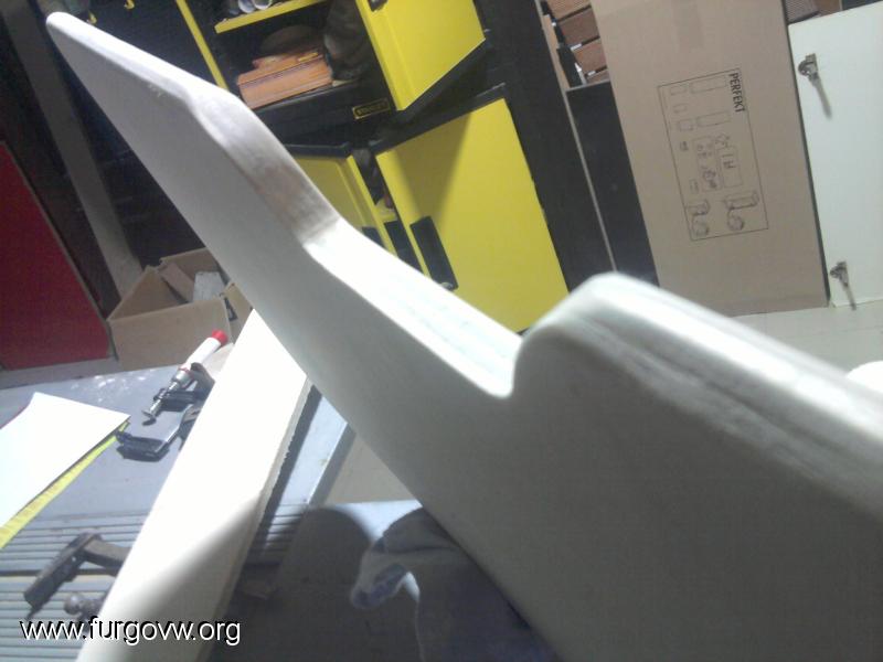

Los cantos era algo que me preocupaba bastante, como esos de pegar con plancha les tengo bastante mania y no encontre de los de PVC que me gustasen, decidi liarme con la lijadora y cantee todos los tableros, aqui podeis ver como quedo el frontal con la hendidura para tirar del cajon

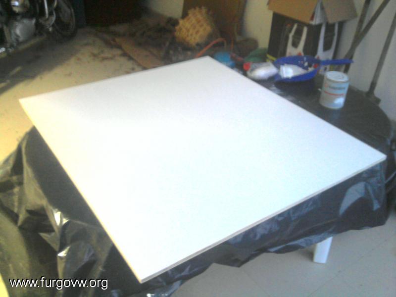

Con todo lijado le dimos una mano de selladora, porque el contrachapado si no queda muy rugoso.

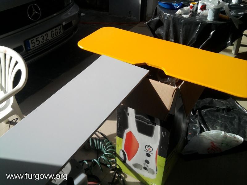

Cuando la imprimacion seca, le damos la pintura, en este caso le he dado esmalte al disolvente, asi me ahorro el barnizado al final, y me da la sensacion de que el resultado es mas duro.
Ahi tenemos las piezas ya secando, elegimos gris y amarillo huevo porque son los colores mas parecidos al interior de la furgo (vito marco polo)
Vamos ensamblando, las partes laterales y trasera las he sujetado con tirafondos de 30mm.

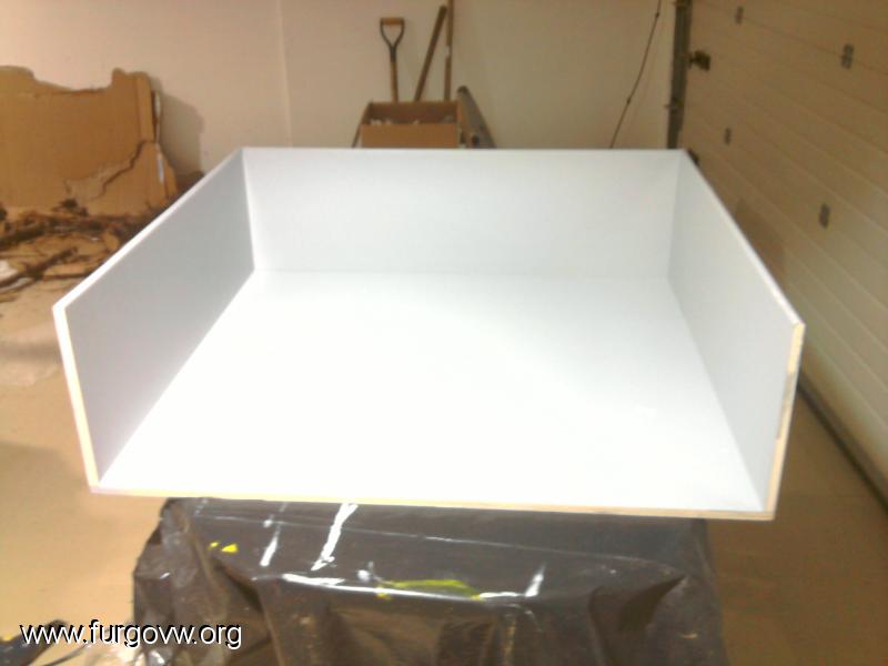

La parte delantera como no queria que se viese la cabeza del tornillo por fuera la he montado con espigas de madera. Ahi me teneis mirando a ver donde encaja, porque entre los laterales, el colchon y tal, va bastante justito...

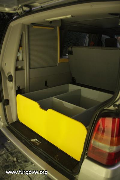

Bueno, pues ya esta acabado!!!!!

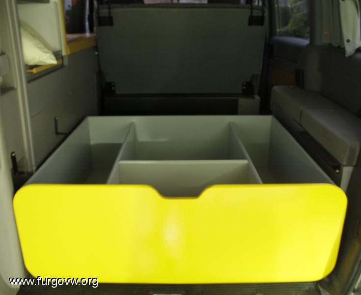

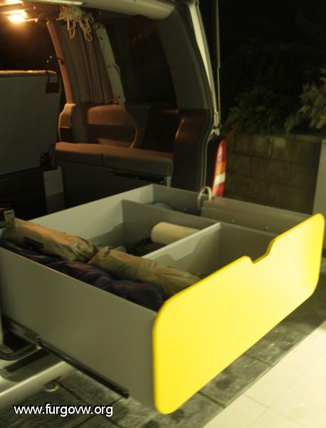

Aqui podeis ver las divisiones interiores que le hemos hecho.

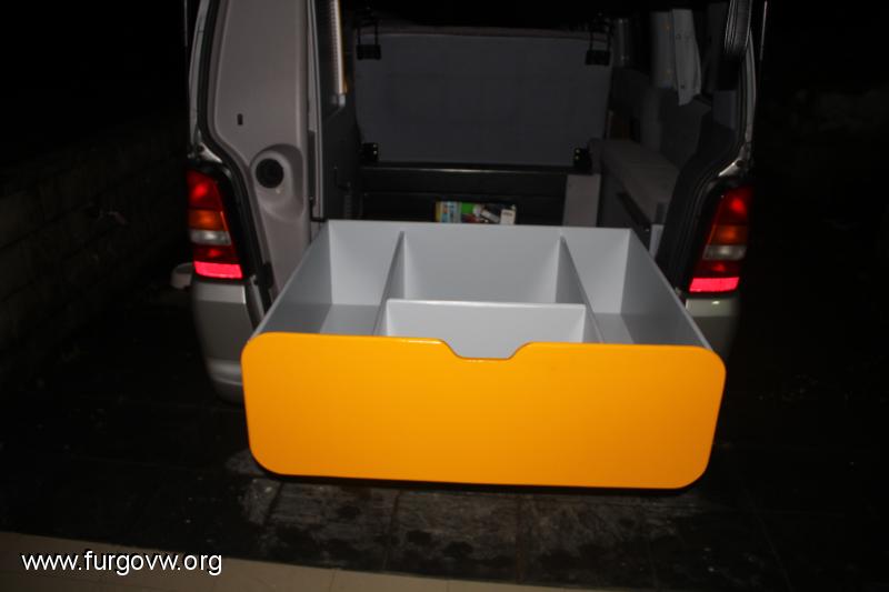

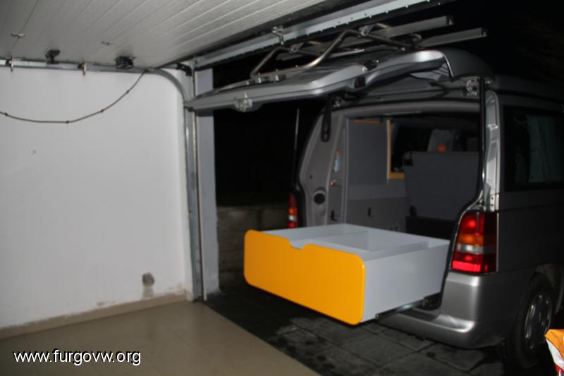

Sacado queda asi
Y ya lleno con los trastos....

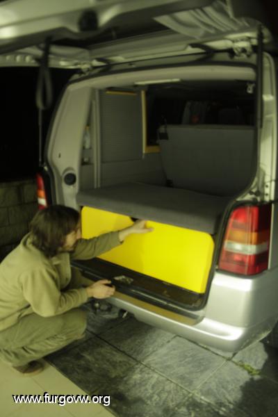

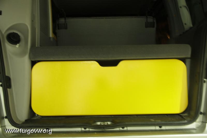

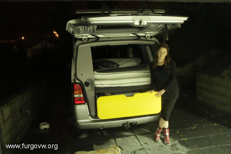

Y cerrado
Por ultimo la copropietaria orgullosa de su creacion!!!
Pues espero que os haya gustado, ahora espero criticas, ideas para el cierre, comentarios etc!!!
