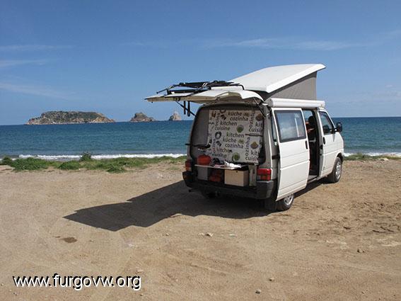

el gegant del pi
Muy buenas las Yankees.
A ver si ahora se vé bién la foto aquí
delarco
Joder con los yankis... esa gente no tiene itv's no? xD es que hay uno que lleva una especie de central nuclear ahí detrás...  .loco2
el gegant del pi me gusta tu cortina tío!!! es de las próximas cosas en hacer para que los malos humos (los de la cocina y los míos cuando me quemo) se metan dentro de la furgo!! Pim pam básico y eficaz tío, me gusta tu extraíble cocinilla!!!!
Atxur
Lo has conseguido Gegant  .ereselmejor . Ya no hay quien te pare.
Estoy de acuerdo con Delarco. Hasta disponer de fotos con más detalle  :D, tiene muy buen pinta. Sencillo y funcional.

el gegant del pi
Jeje, gracias!
prometo poner fotos con mas detalle.
La verdad es que es práctico cocinar fuera. Así, dentro está la mesa puesta, las niñas dibujando o jugando etc.
La cortina es de ule (se escribe así? o es hule?) grueso pegado con velcro. Lo puedes limpiar con un paño húmedo, no se ensucia el interior de la furgo y, en invierno los de dentro no pasan frío ya que no entra el aire.
El tablero extraíble aguanta el fogón y los accesorios para cocinar. Y cuando quieres hacer una copichuela en plan vermuth, el capo te para el calor o la lluvia.
