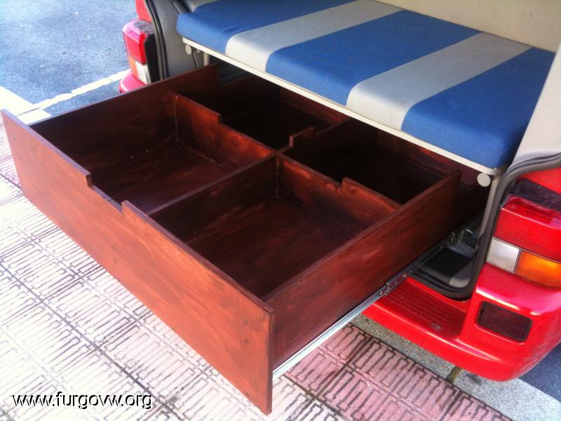

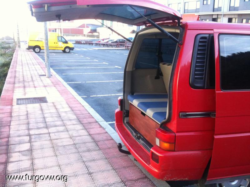

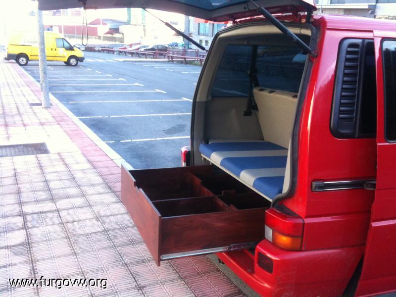

Perdonar que os moleste en el hilo, solo quiero agradeceros por la enorme ayuda que proporcionáis, así, hasta un manazas como yo ha conseguido hacer su extraíble, os doy las fotos y perdonar si hay cosas que no cuadren porque yo no tengo ni idea de bricolaje... el contrachapado de madera 30mm ha sido comprado y las guías las he sacado de un rack informático IBM que quitaron del curro de un amigo, son de 70cm y me han venido al pelo.. barniz en vez de pintar.. no me disgusta el color :)

¡Cómo q. perdonar Txurtxil! Estábamos esperando tus  .fotografo como  .lluvia de Mayo.
Pues la verdad es q. barnizado te ha quedado bastante mejor de lo q. yo me esperaba. Además, por lo menos en las fotos, tiene un color tirando a rojizo q. armoniza muy bien con la furgo.
70 cm. Pedazo de extraíble q. te ha quedado. Muy muy bien Txurtxil. Otro euskaldun q. lo ha conseguido  .palmas .palmas. Y manazas serías hasta ahora porque ahora...
Y ya sé q. es mucho pedir pero ahora ya sería la bomba ver unas fotos del invento con el "multiflex" levantado y "cargado": en acción quiero decir. También detalles: guías, anclajes... (anda q. no pedimos; pero es q. está de p.m.).
Muchas gracias por haber compartido, por enriquecer el hilo y por hacer el camino más llano a los q. vienen por detrás.

He tirado mucho de leroy merlin la verdad, el contrachapado me ha salido en total unos 80 euros, suelo laterales, etc ... compré una cola de contacto y atornillé con tornillos de 4/35, los tornillos son al peso, son negros y costaron mas o menos 1 euro, cogí un barniz especial que se limpia con agua mientras no se seque, para esto influyó bastante que barnicé el mueble en la cocina.. no tengo otro sitio :) el color es wengé caoba, 8€ bote mediano y ha dado para dos capas, que es lo que recomiendan en el bote...

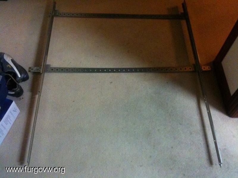

Compré las guías de acero con muchos agujeros para que cuadraran en los tornillos que trae nuestra multi y encajar los ángulos de acero para las guías telescópicas... valen 13 euros cada una de 2 m, compré dos pero con una sobraba, además venden barras de acero de 2 m por 8€ si podéis soldar, cortar y taladar acero con una de 2 m de 8€ ya vale, con hacer una de metro y algo para la parte delantera y el resto para que cuadrarían los ángulos listo,... bueno, el maletero lo dejé vacío para la foto, ahora tengo mazo cosas que andaban rondando por el arcón :), a todo esto lo único que he echo como aporte personal es hacer dos huecos para acceder desde dentro de la furgo al mueble (debajo del asiento), ya sé que es poca cosa  ;D.
En total abran sido unos 150 euros todo (sin  las guías telescópicas), pero claro, de haber sabido que no necesitaba material podía ajustar mucho el precio, creo que por unos 100€ (sin contar guías) sale el brico...
Estas son las guías premontadas.
P.D: la novia ha pensado que soy todo un manitas jejeje, he quedado de lux!!

Txurtxil.muy bueno ese extraible .palmas,sobre todo se le ve riguido de coj.... pienso k con contrachapado de 15 te hubiera sobrado,
pero por dios pinta el interior de blanco o un color clarito, si lo pintas con un color claro ,dara la sensacion de ser mas grande.y la tapa k se ve cuando abres el maletero de gris.
y seria perfecto.es solo una idea ;) ; veo k le has echo el hueco para la mesa del Declaclhon.
