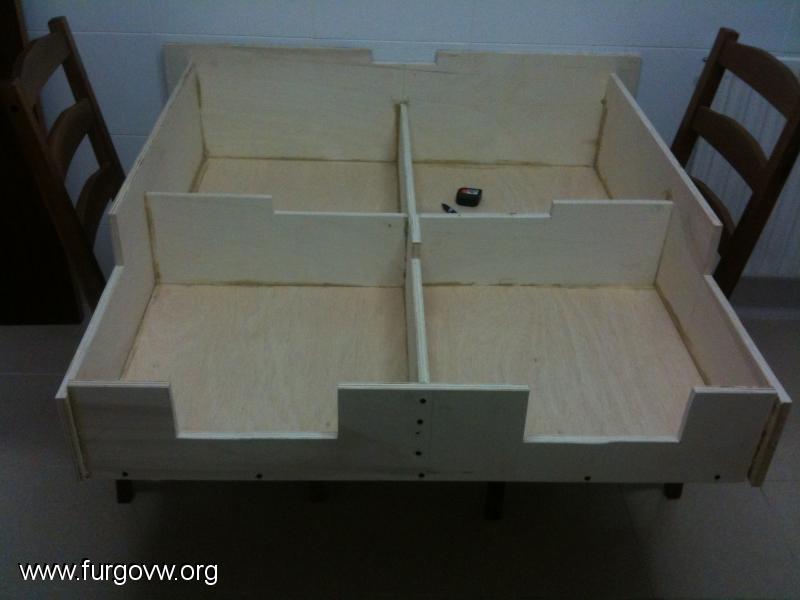

Estoy en ello, voy a usar unas guias de 70 cm, las voy a poner laterales, junto con unos codos de metal muy baratos y acero que he encontrado en leroy merlin, mañana terminaré de cortar la segunda chapa que pongo en el suelo, asi que de momento pongo la foto del mueble extraíble casi terminado... lo he echo con ayuda de este hilo, mis riñones lo agradecerán y un verano con maletero, mesa, cocina, etc ... extraíble...

Eh txurtxil que pintaza tiene eso!!!  .baba .baba ¿Cómo lo vas a terminar? ¿Pintado? ¿Plastificado?
