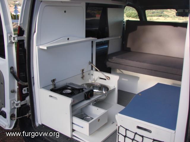

Siiiiiiii jejejeejjee me gustan las minicampers... cosa que llevo dentro jajajjaja Ya traerás la foto del forero arista norte con su pequeño extraíble en la kangoo increíble que se ha currado! Es solo un cajón pero aquí lo espero  .palmas

JAJAJJAJAJA kangoo con un extraíble... pequeño pero no deja de venir al caso con la sección minicamper extraíble ;)

Esa furgo es una auténtica pasada dentro de su tamaño.
