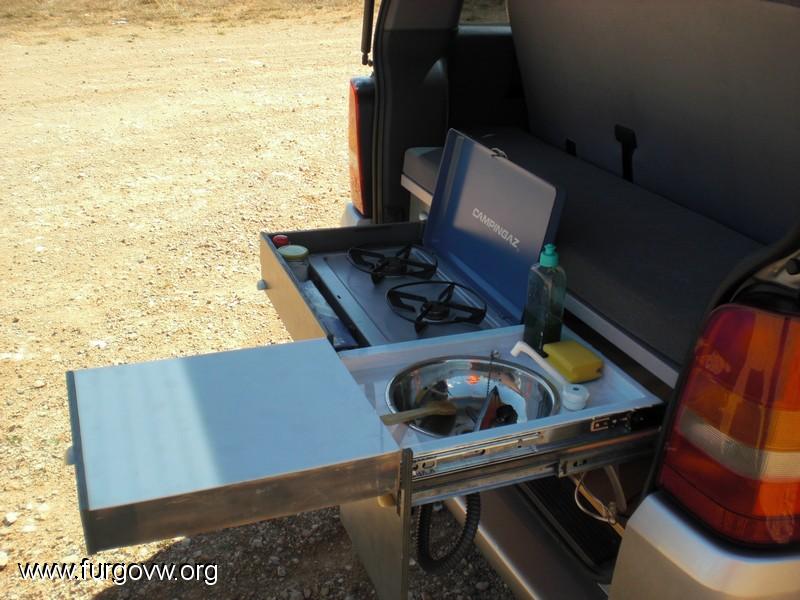

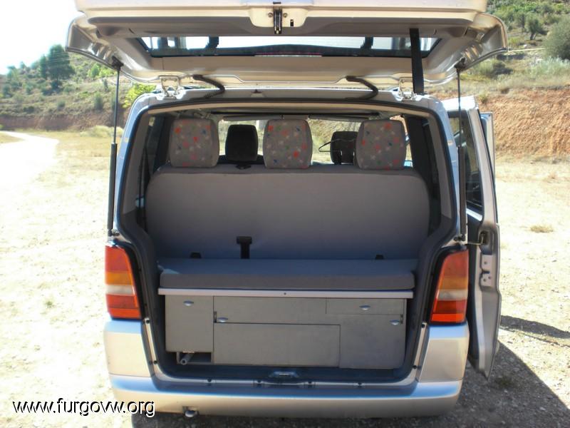

Os pongo unas fotos del mueble que me curré el verano pasado.

joder oliginer es cojonudisimo !!!!!!!!!!!! el acabado, practico, sencillo.........
.palmas .palmas
es perfecto............
una pregunta, si aparcas en cuesta se cae ?? tiene alguntope ??

Gracias NANO!!
Pues no se cae por que tiene unos topes que impiden que se salga, eso si, si acelero un poco fuerte si que se abre. De todos modos la distancia al porton trasero es muy pequeña y, si se abre, no causa ninguna "catástrofe".

Oliginer. Otro 10 para tí. Coincido plenamente con enano. La solución "doble-estraíble" para la fregadera es buenísima. Estéticamente, muy logrado.
Pero nosotr@s siempre pidiendo más. No estaría de más q. nos "destripases" un poco más el invento. Dificultades, medidas guías telescópicas, dónde llevas las aguas (limpias y grises)... alguna  .fotografo más (mucho pedir , no???)
Me intriga también la asimetría del cajón izquierdo. Debajo dejas un hueco y...
Pero lo más importante. Enhorabuena y q. lo disfrutes Oliginer. Gracias por compartir.

Os cuento un poco la "historia" de este mueble.
Las premisas con las que partía eran que necesitava cocina, fregadero, que fuese ligero, que fuese extraible y todo eso dentro del pequeño hueco que tienen la vito F como maletero.
La principal dificultad la supuso el tamaño del hueco, meter muchas cosas en un espacio tan pequeño no era facil. Tras medir el espacio, empecé con los planos en cad. Lo primero que tuve que sacrificar fue el depósito de aguas grises, no había espacio para tantas cosas, así que la solución fue ponerle una manguera "retractil" que pudiese sacar y enganchar al parachoques. Se que a mas de uno no le parecerá muy "ecológica" la medida, pero no había más opciones. Si hay una pega que sacarle al mueble, es precisamente esta.
Por lo demás, tras tener las guias, bisagras, pomos, maderas, láminas de PVC, depósito, escuadras, palangana de los chinoc (fregadero)... fue volver a dibujar en cad con las medidas reales.
Otra dificultad fue la resistencia de materiales y la estabilidad en general. Una estructura simple en forma de U desaprovechaba el espacio y no confería mucha estabilidad al mueble. El hueco del maletero no tiene las paredes laterales rectas, por lo que tuve que hacer un escalón a cada lado para aprovechar un poco mejor el espacio, (por eso el hueco que hay a la izquierda), y así poder meter la bombona de gas (está dentro de la puertecita de la izquierda).
La mayor dificultad la supuso la superficie que oculta el fregadero,  ya que lleva una cajonera sobre otra cajonera. Tras mucho pensar (incluso soñé con ella) di con la solución, poner dos paredes laterales por debajo a la superficie y anclar ahí las cajoneras. No fue facil, y es dificl de explicar, pero si alguien quiere hacerse algo similar, tengo todos los planos en cad (aunque siempre hay que hacer "retoques" sobre la marcha). Esta doble superficie es muy útil.
En cuanto a los acabados, pues spray gris (despues de pasadas y pasadas de imprimación) y lámina de PVC blanca para la zona del fregadero. Estas láminas son bastante jodidas de trabajar por que al menor fallo al cortar, se quiebra y a tomar por c*lo el PVC.
Bueno, y poco más (en realidad mucho más, pero no es cuestión de aburrir), a ver si le hago alguna foto por dentro y veis los detalles estructurales.
